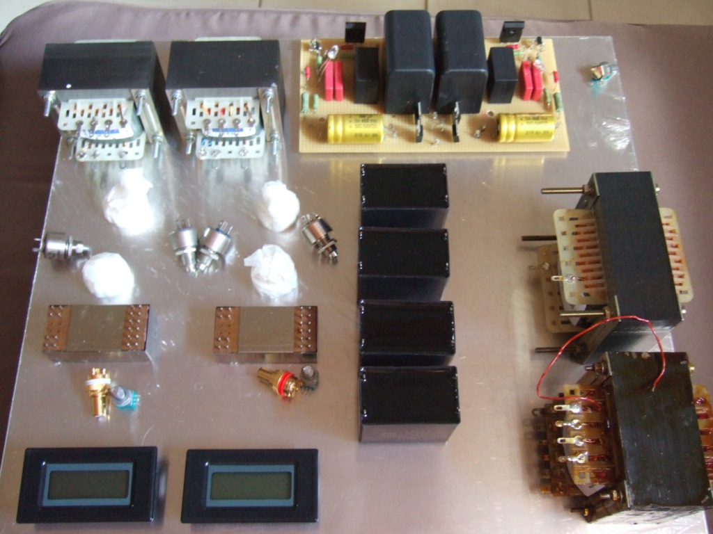

Bonjour, c'est pour toi Nicolas,
La petite info du dimanche, enfin petite....
Le tube E55L à une sœur et pas une demie, une jumelle que j'ai en stock et avec laquelle je vais faire des essais.
Cette sœur jumelle est trouvable, mais d'abord on va testé avec un nouveau model d'ampli SPUD E55L et XXXX ou XX XXXX cette dernière est introuvable.
Un PP, PP E55L T ou PP XXXX T, l'ampli est en phase d'implantation composants et a des transfo's faits spécialement pour ce model.
2 x 3 watts en pure classe et large bande svp.
Il est normal d'aller au bout des choses et le PP est la phase suivante. Il a des avantages, THD, bruit et un inconvénient step up obligatoire ( transparence, image ?).
Pour ceux qui connaissent, svp, n'ébruitez pas la nouvelle avant les essais, merci.

Oh mais je suis patient, pas de soucis de ce coté la ... :o) ... le PP, oui, W.Walter en avait commis un avec des 6C45, super simple, un transfo devant qui faisait entrée et inverseur et un derrière en sortie ... ça marchait plutôt bien ...
(bon ok, 3 jeux de tubes, je peux voir venir ...)
