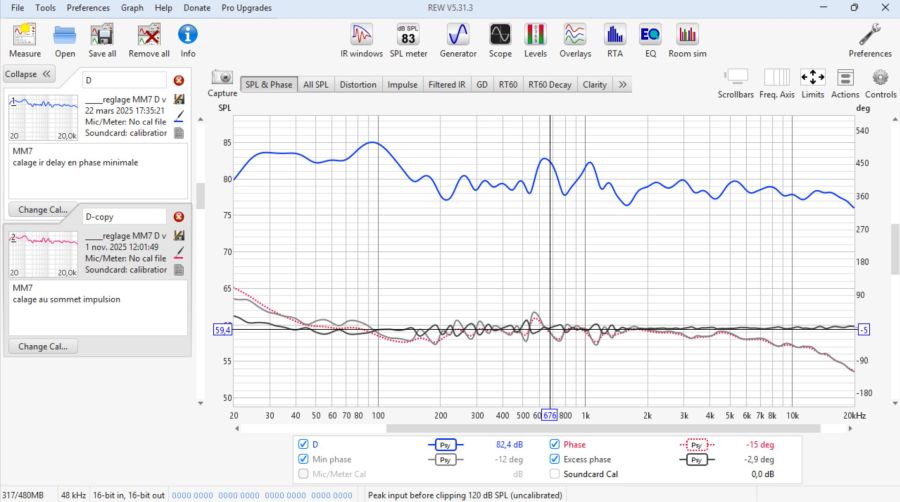

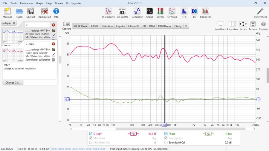

en plus de l'exemple de la petite 3A , voici le résultat objectivement et subjectivement confirmé , d'une correction de phase obtenue grâce à l'aide de Jimbee (en plus de celles d'autres Melaudiens qui obtenaient déjà un résultat similaire , bien avant moi ) sur des gros systèmes multivoies :
1er graphe : mesure de la 4 voies MM7 au pe (3.5m) , calée en phase minimale (lissage Psy sans aucun fenêtrage)
second graphe : même mesure calée au sommet de l'impulsion .

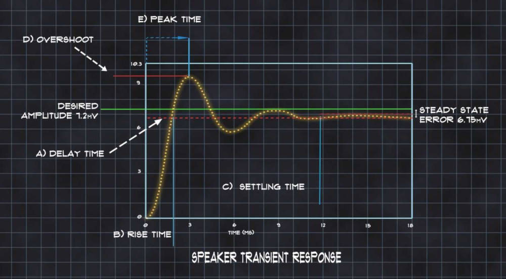

C'est hors sujet, Mastro, quand cela t'arrange de l'ignorer, quelle mauvaise foi (technique ?) encore.
J'ai répondu à Jimbee que ce n'est pas un filtre, mais un retard/temps d'établissement (de mise en œuvre du HP) si tu ne vois pas la différence, Jimbee parlait juste de l'allure de la pente de montée de l'établissement, c'est même indiqué DELAY TIME.
Et il n'y a pas que cela, le SETTLING TIME ? l'erreur d'amplitude ? faut les ignorer aussi ?
J'ai ensuite précisé que ce temps d'établissement... DELAY... était différent pour un 38 cm et une compression... pour les transitoires, la musique... (à ignorer aussi ?)
et que pour chaque hp cité (à raccorder) ces delay différents sont eux-mêmes en plus variables suivant le niveau de l'excitation et sa fréquence... et cela continuellement, la musique... (à ignorer aussi ?)
Pas si simple les synchronismes en régime transitoire.
Mais avec mauvaise foi, cela n'a bien sûr rien à voir avec le raccordement DÉLAYÉ pour phase et sommation SIMULÉES au poil de cul prés, "synchrocro optimale", déjà à partir de mesures sweep (NIVEAU d'excitation max choisi, prédéfini, FIXE) et en plus de fait invariable, delay FIXE choisit en simule.
(L'Impulse Réponse d'un système hifi (de REW qui fait tout) serait-elle variable suivant le niveau choisi arbitrairement du SWEEP ? c'est ballot... le non-linéaire multiple)
C'est embêtant ces DESYNCHROS continuelles, ces delay d'établissements différents entre HP et continuellement VARIABLES (suivant niveau et fréquence) pour chaque transitoire sur chaque HP, cela met à mal le synchronisme de raccord annoncé/fantasmé "parfait" (en phase et sommation) mais lui FIXE (delay fixe choisi et de plus à partir de données de niveau prédéfinit fixe)... tu le vois le rapport et la double simplification imprécise et arbitraire.
Ensuite tu corriges dans Rephase de façon fixe, un raccord FIXÉ/DÉLAYÉ entre HP... ce qui ne fait toujours pas disparaitre les variables primaires/variations continues (désynchros de HPs non linéaires) de temps d'établissement, de niveau et de fréquence sur les transitoires, la musique.
