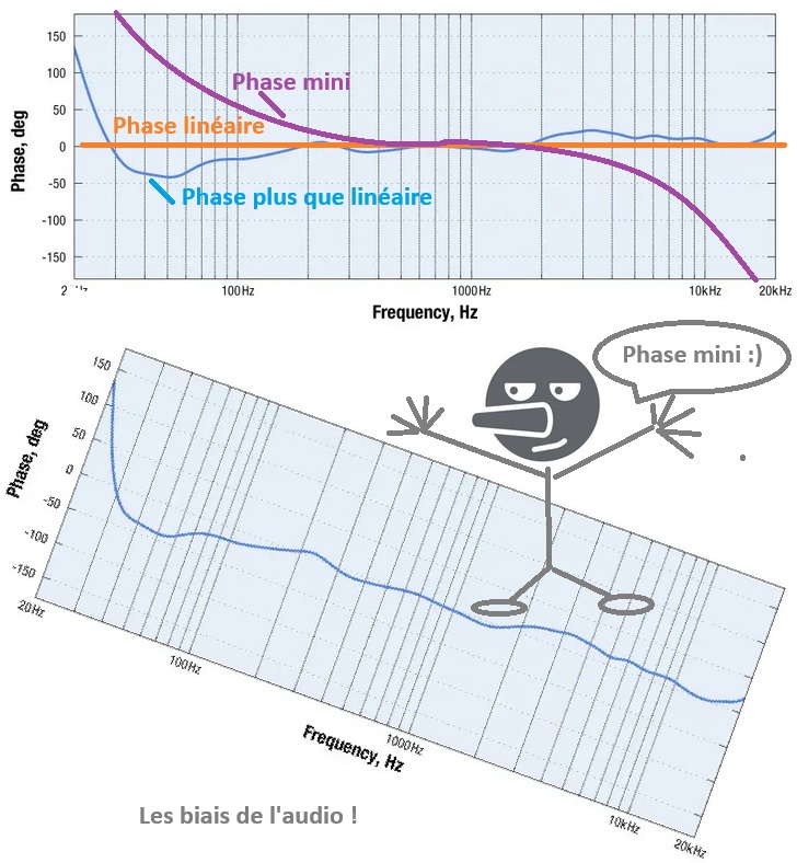

Merci jimbee.
Et donc à ton avis  ?
 Le résultat, phase linéaire, ou bien FIR phase min  ?
La corrélation entre courbe de module et de phase semblerait plaider pour un alignement sur phase min, abstraction faite de la phase qui remonte aux très hautes fréquences (mais dépendant du timing du pic positif de l'impulse par rapport au "0") :
[Image: bluehorn-freq-phase-full-jpg.webp]

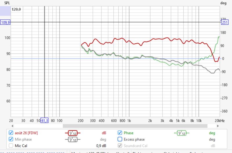

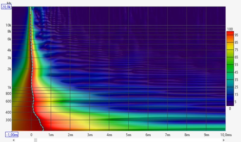

Quelques mesures de mon enceinte Altec 414-8B + pavillon Arai 480 + compression 18 sound  1095N
Filtre passif à 1250 Hz, mesures à 80 cm devant le pavillon en pièce d'écoute avec tapis d'amortissement sur le sol (couette).
Mesures avant début des travaux concernant des corrections par DSP.
A plus
 C'est, à l'image, la correction de l'excess phase, l'ensemble corrigé devient alors à phase mini.
 Un peu de phase négative aux BlueHorn dans le grave, zarbi.
C'est aussi ce que je pensais.
Le patent parle de correction d'une distorsion de phase, ce qui est l'apanage des filtres IIR.
Suivant la méthode de correction, on peut se calquer sur la phase minimale calculée, comme tu l'as recommandé, ou bien corriger davantage, la réponse devenant alors acausale
Nous avons d'ailleurs pas mal échangé sur le sujet ...
Maintenant pour Meyer Sound, leur correction intègre sans doute davantage d'éléments que la seule distorsion de phase du filtre.
Dans le grave, l'évent est traité aussi en tant que source émissive, l'ensemble étant pris en ground plane à 6 m.
crdt
Tu devrais poser la question au marketing de chez Meyer Sound.
Un peu de déplacement du t=0 et on remonte un peu la phase pour la rendre droite en HF. Ah mince cela fit un peu de phase négative en LF. Pas grave personne ne verra ils vont se focaliser sur la partie droite.
Si c’est cela en remettant le bon alignement temporel cela ressemblera bien plus à une phase minimum.
