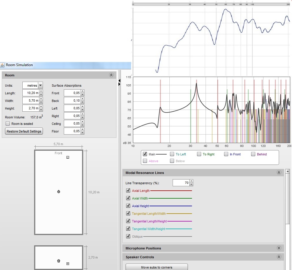

À ce propos, avec la mesure au point d'écoute que j'ai réalisée, est-ce possible de voir les raisonances de ma pièce ?
J'ai effectivement oublié le placement des HP: face au canapé, contre un mur de 5,7m. À environ 40cm du mur du fond et environ 1,5m des murs latéraux. Le micro est placé au point d'écoute assis sur le canapé. Les médiums aigu trônent à plus de 160cm au sommet des colonnes.
Oui, partiellement, on y retrouve bien les modes axiaux calculé dans REW (outil room sim) :
Bonjour, Gab
Il serait intéressant que tu nous communiques un plan et éventuellement des photos de la pièce, et que tu mettes le "decay", le "waterfall" et le "spectogram" de tes mesures (en cliquant sur "generate" à partir de celles-ci)... Les spécialistes pourront mieux "voir" la réponse de ta pièce avec les enceintes utilisées et les mesures réalisées.
De ce que je vois, tu as un creux à 50Hz et une résonance à 60, mais ça ne me semble pas catastrophique (d'autres t'en diront certainement plus).

(24/03/2021-09:43:48)Gab a écrit : À ce propos, avec la mesure au point d'écoute que j'ai réalisée, est-ce possible de voir les raisonances de ma pièce ?
oui mais un graphe SPL est très insuffisant , tu devrais partager le mdat de ta mesure !!!
