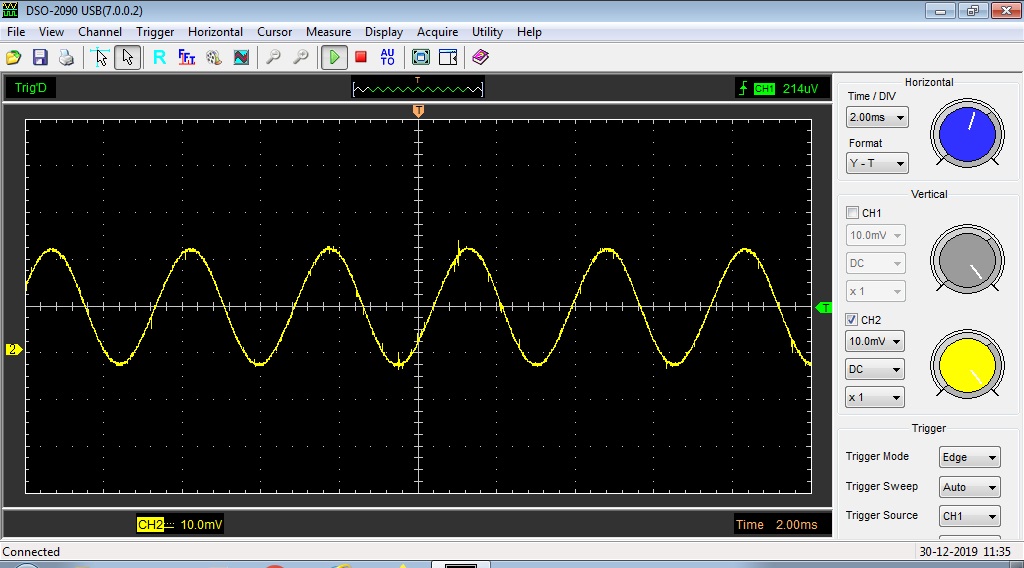

Je viens de tenter une mesure mais c'est assez pénible (mon prérampli micro n'a pas beaucoup de gain je suis obligé de monter le son)
Mesure= enceinte gauche
Micro à environ 1,5m dans l'axe vertical et à mi-hauteur des deux Hps
En dessous le caisson Onken avec le 38 ALTEC
En dessus le pavillon IWATA avec le Hp MOCA (il descend mieux qu'une compression mais mais pas à 150hz !!!! )
Générateur BF à environ 350Hz (proche de ma fréquence de coupure)
Expérience faite à travers le filtre Kanéda (plus facile pour moi finalement)
Microphone RODE M3
Préampli micro DIY
Bon expérience faite un peu fait à l'arrache le niveau voie haute est un peu plus haut que l'Altec mais franchement c'est pas ça qui va changer qq chose tellement l'écoute est différente.
On voit sur l'oscillo de la voie haute que la sinusoïde est un peu déformée (Est-ce suffisant pour une telle différence ?)
Perso je pense que si j'encode les deux résulats et que je les écoute au casque ils auront à peu près le même son c'est à voir.
En tous les cas le 350hz du Altec a une grande présence le ressenti est que le son rempli la pièce (l'oscillo a-t-il cette perception ? Non )
Le 350 Hz du pavillon donne un ressenti plus directif (type petite boite ....petite enceinte )
Et encore une fois je ne suis pas dans le chipotage !!
Denis,
