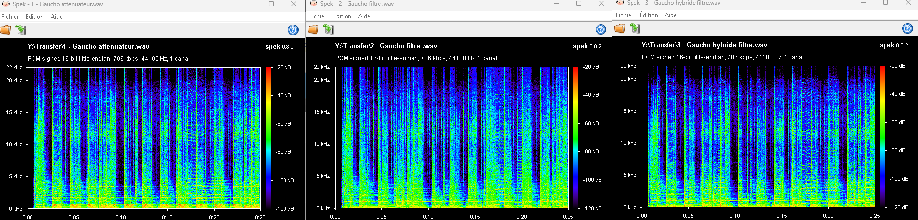

J'ai écouté les fichiers, merci pour ton partage.
Dans l'extrait " 2 - Gaucho filtre .wav " le gain est mauvais, -13.1 dB peak, il manque du signal par rapport aux 2 autres fichiers (qui sont à -6.8 dB et même -4.8dB pour l'hybride),
environ 6-8 dB d'écart et le son n'est pas bon. Si le niveau de gravure est le même, alors les gains du montage ne sont pas les mêmes en position atténuateur et filtre.
Visiblement c'est le différentiel qui est coupable.
PS pour faire fonctionner un différentiel "correctement", on utilise normalement la pola de type "Emiter bias" avec les bases à 0V.
Le système de pola du montage en "base bias" étant effectivement obsolète, merci au lien explicatif fourni par Melbamel.

RE: Héphaïstos, 30 ans après
Bien...
Maintenant, pourquoi les gains (certainement vus par audacity ?) sont différents en régime musical, alors qu'ils sont identiques (à 0,2dB près) sur sinus entre 20Hz et 20KHz, et ce pour les 3 fichiers ?

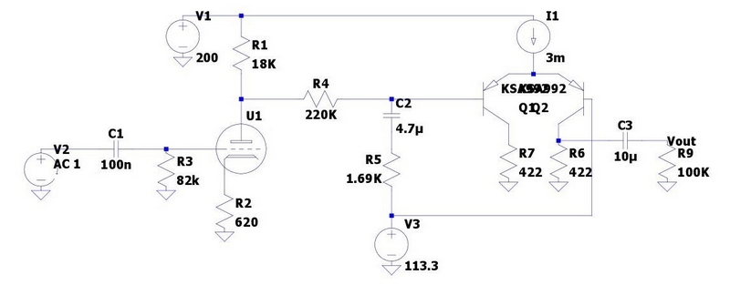

Citation :RM8
Non. Pourquoi le différentiel fonctionne correctement sur l'hybride ?
Le schéma du fichier n° 3 :
Position filtre, donc. Même type de polar que le n°2

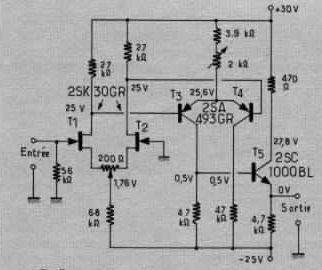

Citation :RM8
A 0V par rapport à quoi ?
Rappel de la structure de base d'un préamp Kaneda : Faudrait peut-être pas trop lui expliquer comment on polarise un différentiel...
(04/07/2025-20:07:51)6336A a écrit : Bien...
Pas les mêmes fréquences et temporalités des enveloppes (surtout à la fin : les extinctions, entre 20 et 22Khz sont flagrantes, les attaques semblent bien plus contrôlées sur le 3, et un peu moins sur le 1)
La dynamique globale reste identique, mais la "micro dynamique" (c'est ma définition de la "subtilité dynamique") est clairement meilleur sur l'hybride
L'intérêt n'est pas des moindre
Huh
