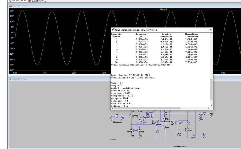

Et la simul du bias cognitif :
Maintenant, si RM8 et mastro peuvent m'expliquer comment D.S. mesure "less dans 0,0006% at 1KHz, 25W / 8R" soit 5,5 fois moins que la simul qui n'inclue pas les imperfections de l'alim, et encore moins celle des connectiques pour la mesure... je serais ravi.  Big Grin

On ne te parle pas de faire mieux. On te parle du respect des chiffres qu'il donne. La simul donne une THD 5,5 fois supérieure à celle mesurée.
Donc, je renouvelle ma question : Pourquoi ?

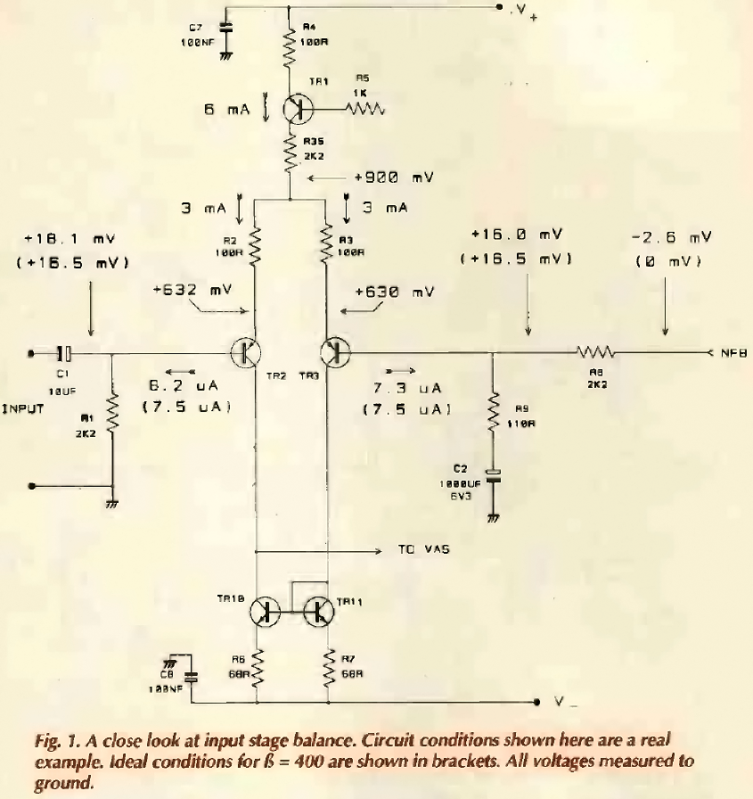

A la lecture de l'article sur le Trimodal il n'y a pas besoin d'aller bien loin pour déjà constater que le travail de Self dans ce domaine a été âpre : rapport à la stabilité thermique du design et de celle de l'offset en sortie, toutes les contributions de chaque étage ont été abordées.
Et notamment celles résidant autour de la paire différentielle TR2/TR3 : miroir de courant TR10/TR11 pour assurer une égalité rigoureuse de fonctionnement des 2 branches (évitant la création de H2 supplémentaire); contribution de la tolérance des résistances d'émetteur R2/R3 de 100 ohm; inégalités résiduelles des courants de base de la paire (observations semblant directement reliées au β des transistors); contributions dues au réseau de contre-réaction (solution employée : pas de servo mais un low-Z nfb network, en bonus réduction du Johnson noise).
Je cite :
Citation :La figure 1 illustre les conditions DC idéales dans un étage d'entrée parfaitement équilibré, en supposant un β de 400, comparées à un ensemble de tensions et de courants réels provenant de l'amplificateur prototype.
Dans ce dernier cas, on observe une compensation partielle typique des décalages dus aux trois mécanismes différents, ce qui se traduit par un décalage de sortie acceptable de -2,6 mV.
* Remarque, R35 dans le collecteur de TR1 est absente de la version finale Classe B
Plus loin dans le schéma, le transistor Vbe multiplier responsable de la stabilité du courant de polarisation de l'étage de sortie est couplé avec l'un des MJE de la paire Sziklai supérieure du schéma, sans lien thermique avec les MT-200 montés en sortie.
Et c'est tout, il n'y a besoin de rien d'autre dans ce design pour obtenir un très faible offset en sortie, aucun besoin de tri préalable des transistors, offset de sortie mesuré à moins de 15 mV, avec très peu de drift (fourchette +/- 1 mV, valeurs d’offset absolues relevées identiques à celles relevées lors de la première mise en service) : tout est parfaitement stable
A te lire dans tes contributions personnelles éventuelles, remarques thermiques sur le design et sur sa simulation.

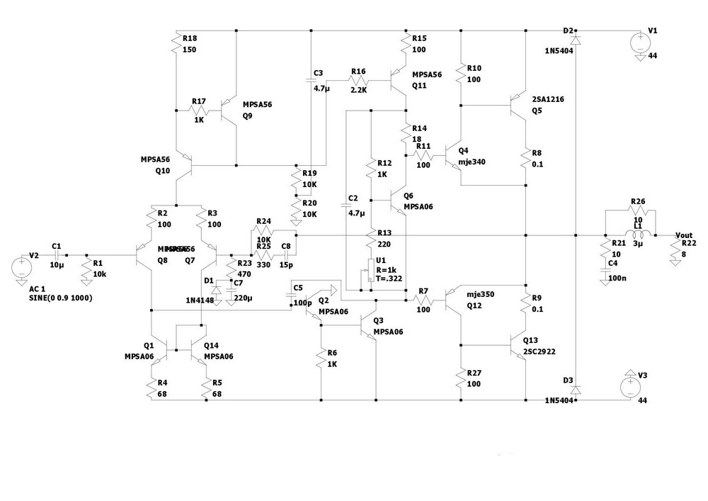

Je ne peux effectivement pas transmettre le schéma exact sans autorisation écrite de la part de Douglas, il n'y a pas à revenir là-dessus. Donc tant pis pour les frustrés
Et bien moi, je peux. Marre des secrets de Polichinelle.
Avec le curseur du potentiomètre réglé à 678 ohm, pour 100mA de courant de repos.
Pour obtenir 25Weff / 8ohm, injecter 0,9V crête en entrée.
Et à la simul, vous trouverez 0,0033 % DE THD à 1KHz.
Le fichier de simul :
https://uploadnow.io/f/1cpKYpR
100mA, classe B optimale = Invention de l'eau chaude.
P.S. 10 contre 1 que RM8 va répondre que ce n'est pas le bon schéma...  Big Grin
Les résistances de 0,1 ohms ne sont pas au bon endroit
Pour minimiser la distorsion sous Ltspice il faut :
ajouter les directives .OPTIONS numdgt=15 et .OPTIONS plotwinsize=0
simuler en transient avec "maximum time step" = 100n (1/100000 de stop time)
Cdt

Bonjour et Merci MysterYman,
Je ne vois pas ce que C8 et R25 viennent faire dans ce schéma, inconnues au bataillon, inutiles
Q6 n'est pas du TO92, pour d'évidentes raisons
Il manque des R dans le Sziklai
le low-z nfb n'est pas implémenté
il manque les SOAR
Bref ... c'est un schéma de principe, plus ou moins incomplet, donc rien ne sert de fantasmer comme notre artiste vedette nous le fait ...
A ce niveau de flou l'exactitude des résultats de simulation relève du pur fantasme . . Hélas
Perso, je l'ai shunté, le gars, l'ai mis en mode silencieux, peut crier aussi fort qu'il veut, que pouic ...
crdt

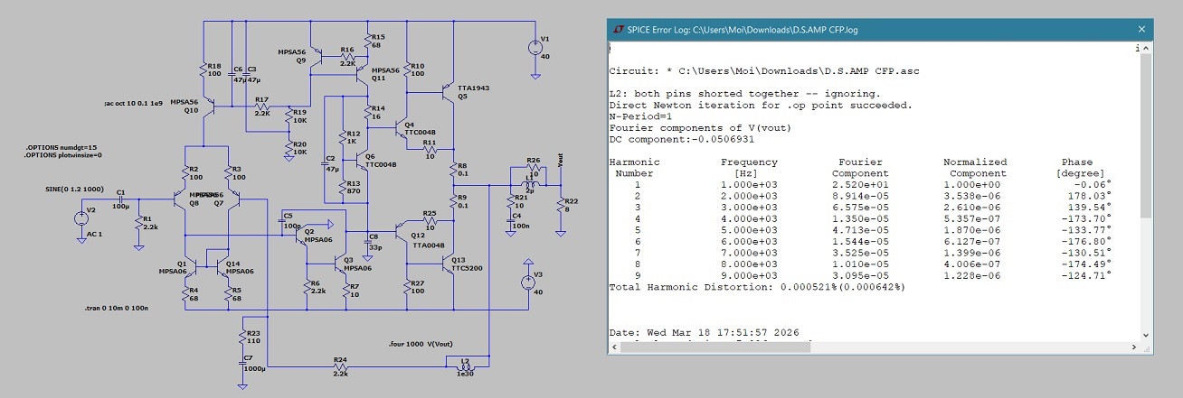

RE: Blameless Amp, Classe B optimale
Simulation Warsaw 2015 40W 8 ohms, pol CFP 12ma
(18/03/2026-18:02:42)MystèreY a écrit : Simulation Warsaw 2015 40W 8 ohms, pol CFP 12ma
Beau boulot ! Avec méthode.
