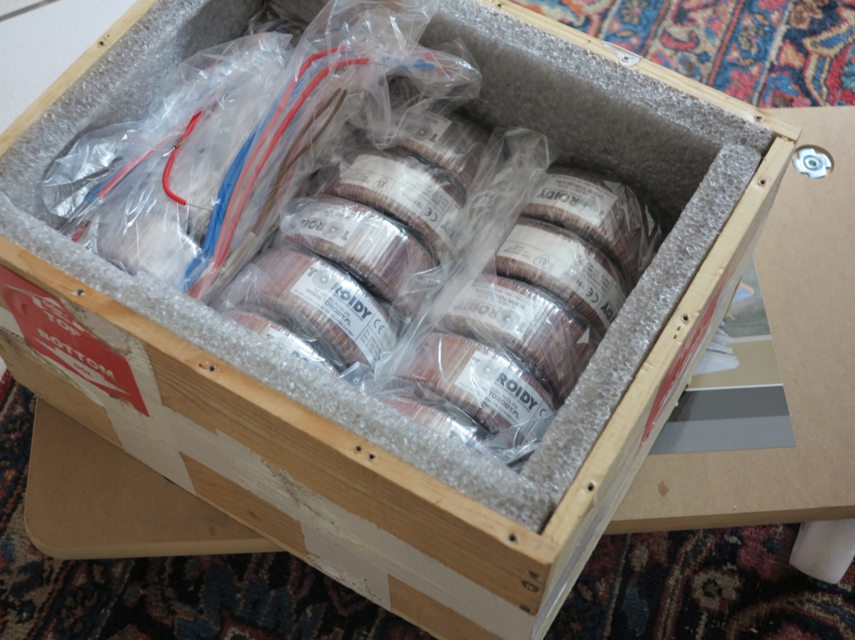

Une bonne nouvelle, les transformateurs détériorés pendant le transport sont maintenant remplacés par de nouveaux qui viennent d'être livrés.
- Je peux attesté du sérieux et du suivi de notre fournisseur polonais Toroïdy. Par contre, ils ont du progrès à faire sur la qualité de l'emballage.
Sur la photo, Toroïdy a réemployé mon emballage de retour des transformateurs abimés.

Tout va bien. Mon colis de 10 kg est arrivé mais tous les coins étaient bien arrondis. A croire que le transporteur a fait des essais de chute avec mon carton.Sad
Mais ton super emballage avec plaques de protection a gardé les arrêtes de chaque petite boite bien rectilignes.
Bravo pour ton sérieux et un grand merci pour ton travail.
