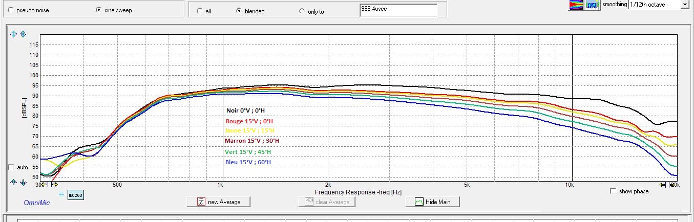

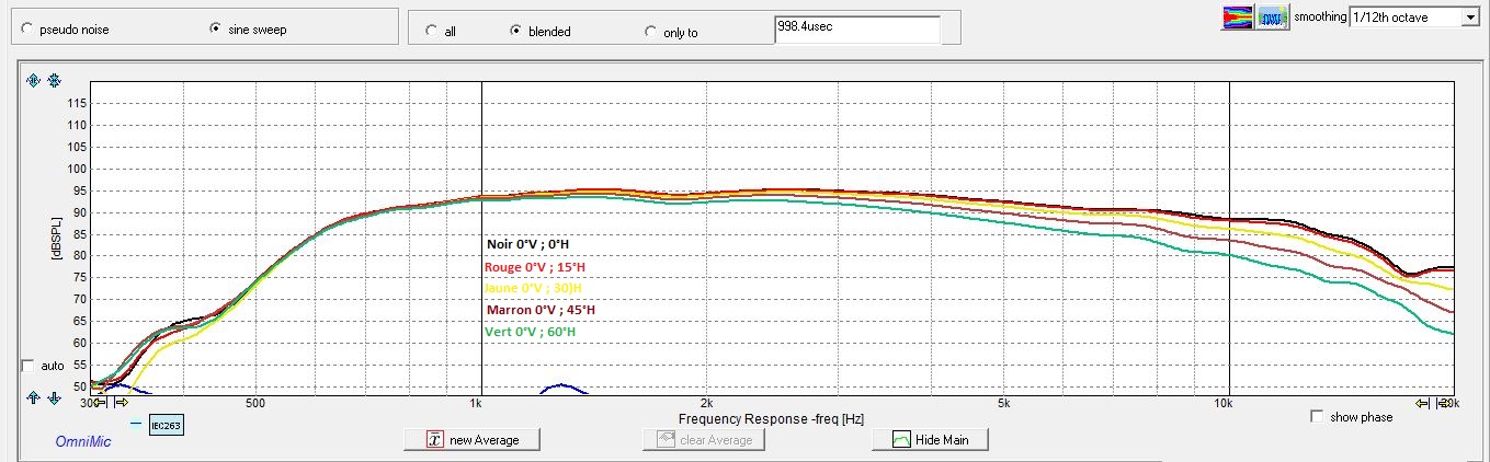

Jean-Yves,
Alain t'as donné le lien pour les mesures MA-600 plus TAD 2001.
Je te joins les fichiers des mesures MA-600 plus NSD1095N
0°V et de 0 à 60° H
15°V et de 0 à 60° H
30°V et de 0 à 60° H
Cordialement, Dom.
