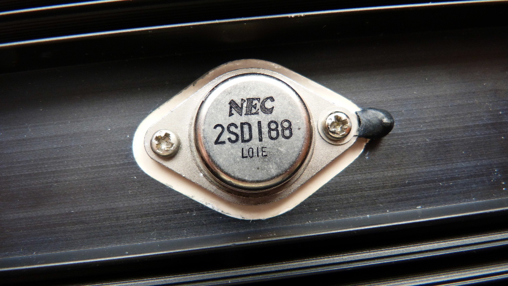

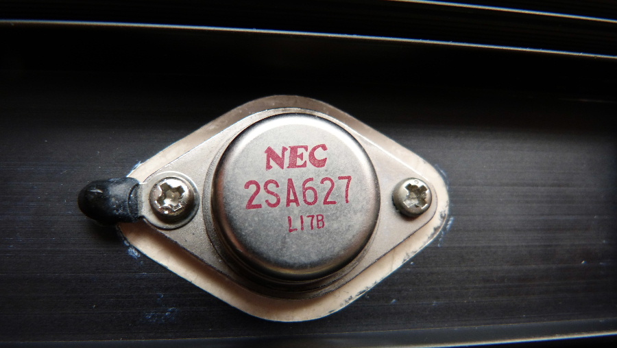

Bonjour Raoul,
Ton amplificateur Hiraga 20W (v1), mis à part le changement récent des condensateurs d'alimentation, est-il en configuration d'origine ? Plus précisément, est-il toujours équipé des transistors de sortie Nec 2SA627/2SD188 ? Et si "oui", peux-tu m'indiquer les informations inscrites en petits caractères sous la référence de ces derniers (rang hFE, etc.) ?
Si tu pouvais illustrer ta réponse avec quelques photos, ce serait parfait !
Bien cordialement,
Didier
RE: Raoul
Bonjour Didier,
Un avant goût pour comparer et compléter les images de Raoul car il n'y a aucun doute sur l'origine des transistors de son 20W Hiraga. Rolleyes
Les paires de chaque canal ont les mêmes marquages. Les transistors (et le reste des cartes…) proviennent de la Maison de l'Audiophile (1982).
