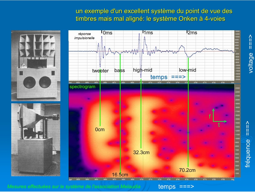

(16/04/2026-10:59:50)gillesni a écrit : Quant à ta remarque réitérée sur un prétendu manque d'objectivité... il est sans doute mieux que je n'y réponde pas.
(A ce propos, comme tu ne l'as pas souligné toi-même dans ton message, je rappelle juste l'expression qu'utilisait JMMLC pour qualifier le système Onken aligné à la façon de son créateur, Mr Koïzumi: "un excellent système mal aligné".
D'ailleurs, il avait longtemps cherché à s'en procurer la totalité des éléments sans succès, et en particulier les compressions bas medium à propos desquelles il avait établi une liste des remplaçantes possibles. C'est tout de même mieux de donner la totalité des informations)
l'expression de JMLC ne correspond absolument pas à ce que tu as compris , en allégeant supprimant à ta convenance , une partie des mots essentiels de sa pensée :
un exemple d' un excellent système du point de vue des timbres mais mal aligné: le système Onken à 4-voies.

(16/04/2026-11:47:28)mastro a écrit : (16/04/2026-10:59:50)gillesni a écrit : Quant à ta remarque réitérée sur un prétendu manque d'objectivité... il est sans doute mieux que je n'y réponde pas.
un exemple d'un excellent système du point de vue des timbres mais mal aligné: le système Onken à 4-voies.
https://unepassionaudiophile.fr/wp-conte...hase-1.pdf
pour moi cet enoncé est porteur d'un contre sens (court circuit sémantique)
Je pose comme postulat que l' attaque d'un son (dûe en partculier à un bon alignement des sources émissives) fait organiquement partie du timbre du son... je vous laisse conclure quand à l'impact produit... éclatement des timbres en fonction des registres/ tessiture.
Ça fait + de 40 ans que je bosse là dessus (démontage de grosses JBL dans le milieu des années 1980 pour aligner les HP) puis réalisations DIY diverses sur ce principe

(16/04/2026-11:47:28)mastro a écrit : un exemple d'un excellent système du point de vue des timbres mais mal aligné: le système Onken à 4-voies. Un système mal aligné qui a des timbres excellents ...
C'est pas normal çà, y'a un truc.
En toute logique on ne peut que se poser la question suivante : est-il plus important qu'il soit mal aligné ou qu'il fournisse d'excellents timbres. ?
1. Si oui, il faudrait donc en reconstruire un pour pouvoir expérimenter si un meilleur alignement fournit d'aussi bons ou meilleurs timbres ou moins bons ...
2. Si non, çà rentre pas dans les cases
Pour le 1. on a 3 résultats possibles
1a. Un meilleur alignement fournit seulement d'aussi bons timbres
2a. Un meilleur alignement fournit de meilleurs timbres
3a. Un meilleur alignement fournit de moins bons timbres
3a. Outch ...
2a. C'est pile poil
1a. Ca rentre pas dans les cases, ou les cases sont pas les bonnes.

(16/04/2026-13:25:36)Audio Pavillon a écrit : (16/04/2026-11:47:28)mastro a écrit : un exemple d'un excellent système du point de vue des timbres mais mal aligné: le système Onken à 4-voies. Un système mal aligné qui a des timbres excellents ...
1. Si oui, il faudrait donc en reconstruire un pour pouvoir expérimenter si un meilleur alignement fournit d'aussi bons ou meilleurs timbres.
3a. Outch ...
2a. C'est pile poil
Moi je dis vous avez du taf en vue
Désolé Audio Pavillon je t'ai grillé la priorité sur ce coup... (voir mon message précédent)

(16/04/2026-13:32:06)dechab58 a écrit : Désolé Audio Pavillon je t'ai grillé la priorité sur ce coup... (voir mon message précédent) Euh, non, tu poses un postulat, moi je plaide pour la vérification expérimentale.
Ce qui scientifiquement parlant est à l'opposé, toute hypothèse doit être vérifiée sinon çà ne reste qu'une hypothèse ...
Nous avons donc un système sur lequel l'avis attendu, par certains, est divergent de l'avis énoncé.
Il est normal, avant de conclure quoi que ce soit, de reconstituer le plus finement possible les données du problème.

(16/04/2026-08:45:45)Indien29 a écrit : (16/04/2026-01:05:47)RM8Kinoshita a écrit : (15/04/2026-19:16:32)Indien29 a écrit : Non HA RE, jouer avec l'EQ, les pentes High / low Shelving et autres sont des réglages / modifications du système d'écoute, souvent une compensation nécessaire pour des compromis acoustiques avec la pièce d'écoute.

Un alignement pas correct permet peut-être des timbres "ok" (sans certitude non plus vu que ce sera majoritairement obtenu avec des compensations subjectives de niveaux SPL entre voies) mais procure une image sonore à la ramasse, avec des aberrations, non-conforme en tout cas à ce qui a été voulu par l'ingé son au départ ...
Amha tout le sens des propos de JMLC ... Qui avait remarqué cela à l'écoute de divers systèmes, bien et mal alignés
dechab58 qui cite JMLC a écrit :un exemple d'un excellent système du point de vue des timbres mais mal aligné: le système Onken à 4-voies.
![[Image: attachment.php?aid=49595]](https://forums.melaudia.net/attachment.php?aid=49595)
crdt
La question est, est-il possible d'améliorer un système mal aligné dont certains pensent qu'il a d'excellents timbres ?
Bien oui, il suffirait de l'aligner pour que ce soit encore meilleurs.
Faut déjà comprendre ce qu'est un front d'onde, une réponse en fréquence, une impulsion.
Y en a qui sont sur les forums depuis des années mais qui n'ont toujours pas capté la moindre chose sur la façon d'optimiser un système.
Ah bah il marche bien comme ça, pourquoi l'améliorer ?
