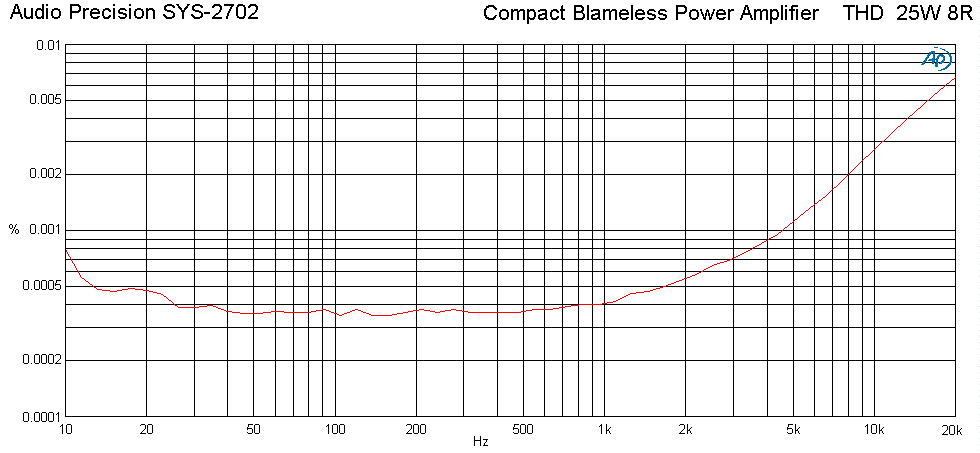

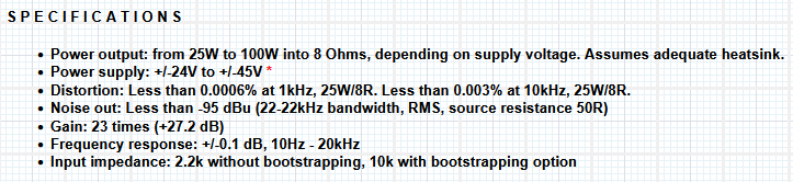

les valeurs de disto réelles du circuit ont bel et bien été mesurées par son concepteur
Et, fait vraiment renversant, figurent aussi depuis des années sur la page du Compact Blameless Amplifier.

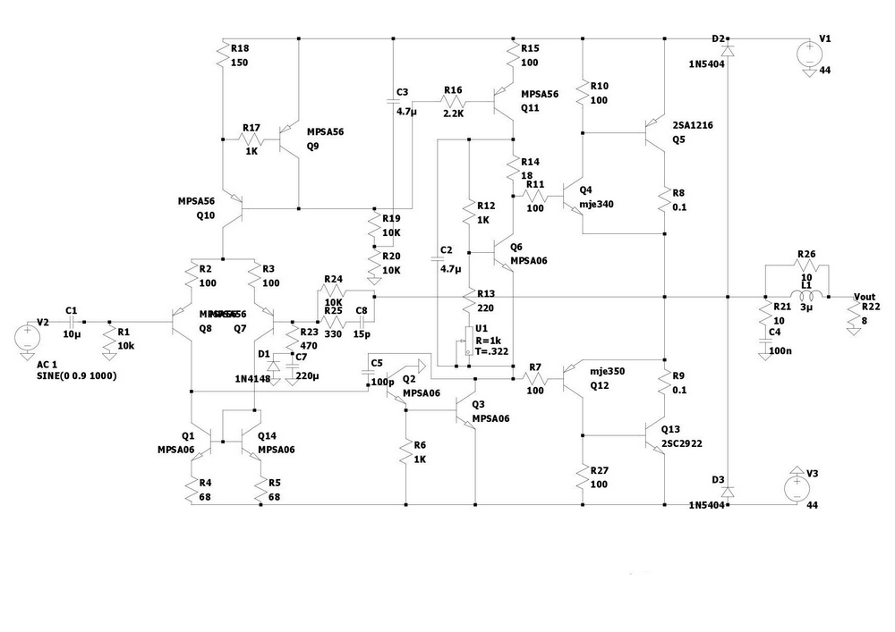

Et bien moi, je peux. Marre des secrets de Polichinelle.
Avec le curseur du potentiomètre réglé à 678 ohm, pour 100mA de courant de repos.
Pour obtenir 25Weff / 8ohm, injecter 0,9V crête en entrée.
Et à la simul, vous trouverez 0,0033 % DE THD à 1KHz.
Le fichier de simul :
https://uploadnow.io/f/1cpKYpR
100mA, classe B optimale = Invention de l'eau chaude.
P.S. 10 contre 1 que RM8 va répondre que ce n'est pas le bon schéma...  Big Grin
