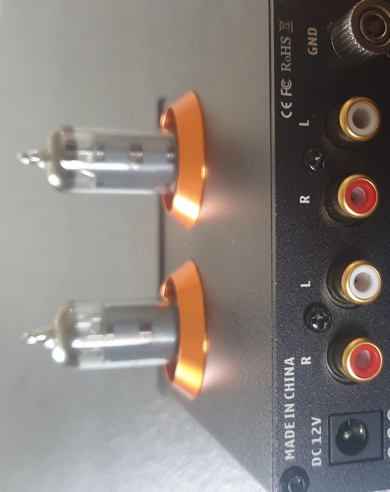

Seul petit bémol : un des tubes est plus haut que l'autre : curieux .

[quote pid="190324" dateline="1674218283"]
[/quote]
Ce n'est pas curieux, c'est chinois.
RE: Petite présentation du péampli phono Fosi MX2
(26/01/2023-10:57:55)6336A a écrit : [quote pid="190324" dateline="1674218283"]
[/quote]
ça, c'est très c*n !
les supports de tube sont de bonne qualité et nécessitent une force d'insertion importante. Klaus devrait pousser un peu...sur le mien, aucun souci.
[/quote]
Big Grin
Jys, si tu pouvais, une seule fois dans ta vie, arrêter d'invectiver les gens, et surtout de les prendre pour des c*ns  à propos de choses QUE TU NE SAIS PAS, ça ferait des vacances à bien des lecteurs... moi le premier.
Ma modestie devrait elle en souffrir, je ne pense pas que tu vas m'apprendre comment on enfonce un tube dans son support. Et force est de constater que dans mon cas, le support de qualité comme tu l'appelles, a été soudé sur le c.i par cochonou. Une force d'insertion importante, et je casse le tube.
Donc bis repetita, ce n'est pas curieux, c'est chinois. N'en déplaise au donneur de leçons que tu es.
