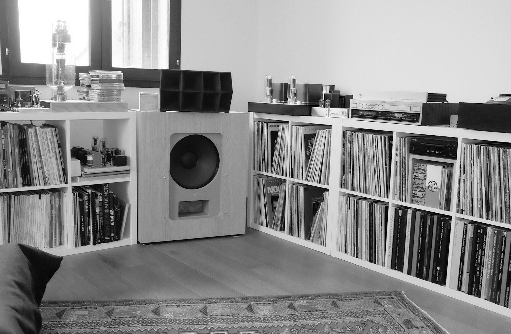

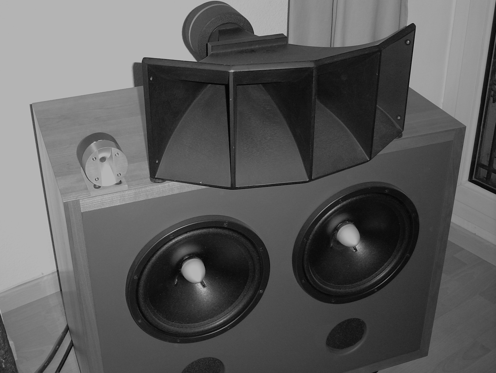

Bonjour, j'utilise un ensemble deux voies depuis plus de 25 ans, avec une TAD TD2001, plus divers boomers, d'abord des 30 cm, Audax PR330M0, Lambda TD12s, en double paire, puis des Altec 38 cm, Altec 416-8C, Altec 515E, Altec GPA 515-8G, Altec GPA 515-8LF et actuellement Altec GPA 515-8C. J'ai aussi essayé des JBL 2235H, 1500al, des 38 Audax, des 28 cm TAD, des 38 TAD, des 30 cm Supravox, et d'autres que j'oublie surement.
Les charges utilisées avec les Altec ont été dans un premier temps une enceinte bass-reflex de 300 litres, puis maintenant une enceinte bass-reflex de 180 litres sur le plan Altec/LMC 612.
Le pavillon utilisé est principalement un 4 cellules "Ledauphin", j'ai aussi utilisé un JBL 4370 (au début) puis un 8 cellules U808, que je n'ai finalement pas retenu, restant sur le Ledauphin.
Avec la compression médium, mon but est de couvrir la bande au dessus de 800 Hz, sans tweeter si possible.
En ce qui me concerne, je trouve que l'utilisation d'une 1.4 pouces Altec (288, 299) à ce poste peut tenir la route, mais elle impose l'utilisation d'un tweeter, ce qui personnellement me gêne pas mal, j'ai quel que que soit le type de filtrage utilisé, tendance à entendre le tweeter "à part", malgré de nombreux tests (JBL 2402, 04, 05, Fostex FT90H, T925, T90A, Pioneer ET703, Technics 5HH10, Goto, quelques rubans et ESS... je n'arrive pas à conserver cette solution, mais des gens moins sensibles à la présence d'un tweeter y trouveront surement leur compte, Je trouve la solution 1"4 pouces supérieure, quand elle est bien mise en oeuvre à la 1 pouces dans la bande 800/1500 Hz.
En ce qui concerne les 1", je connais bien pour les avoir eues, les JBL 2426 et LE85 (2420), les Altec 909 et 802, les Onken 500 et 455 (même si je ne les ai jamais possédées, mais souvent écoutées). la solution Onken 500MT + Onken 5000 est pour moi la meilleure solution en 1" après la TAD TD2001, mais ici encore, le tweeter me gêne (un peu).
J'ai essayé des "linéarisations" du niveau d'aigu de la TD2001 par filtrage, qui donnaient de très bons résultats à la mesure de réponse en fréquence, mais qui, à l'usage n'ont pas été retenues.
Alors, oui, je suis resté sur la solution TD2001, même si elle n'est pas parfaite, c'est pour moi le meilleur compromis, il existe d'autres solutions, tout dépend d'à quoi, on est sensible et ce que l'on aime.
J'ai peu d'expériences des 2", je trouve la TAD4001, pas mal mais un peu "rentre dedans" et le 2440 JBL, limitée à un usage "pur" médium...
Je ne me suis pas orienté vers la solution 4 voies, même si j'en ai parfaitement les moyens, principalement parce que je n'aime pas les pièces dédiées (ça ne m'intéresse pas), et que cette solution impose pratiquement d'y avoir recours à cause de la taille du système et des distances nécessaires à la fusion des voies (avec un pavillon BM). Je n'ai dans ma vie écouté aucun système 4 voies satisfaisant dans une pièce de vie (mais je n'ai pas tout écouté), les très bonnes solutions, que j'ai pu approcher étaient toutes dans des pièces dédiées (en particulier chez M. Roggero, que j'ai pu visiter de nombreuses fois).
