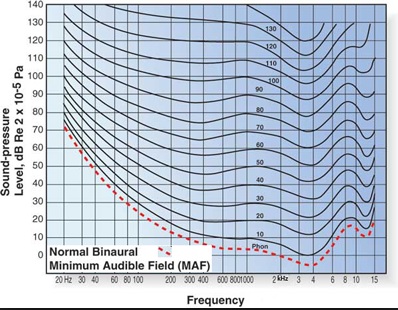

Pour ne pas perturber la perception des timbres par notre système auditif, il ne faut pas créer de réflexions dans les premières ms, temps d'intégration de notre audition en deçà duquel nous mélangeons les sons entendus.
Selon la courbe d'intégration psychoacoustique ci dessous, il faut éviter toute réflexions avant 2 ms au dessus de 7 Khz pour ne pas dénaturer les timbres perçus :

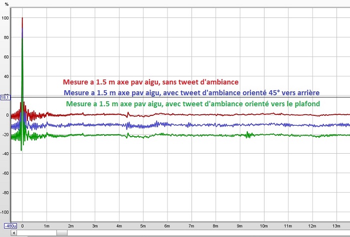

J'ai mesuré 3 cas différents, sans tweeter d'ambiance / avec le tweeter orienté à 45° vers arrière / avec le tweeter orienté vers le plafond.
Les mesures ne montrent pas de réflexions dans les 4 premières ms :

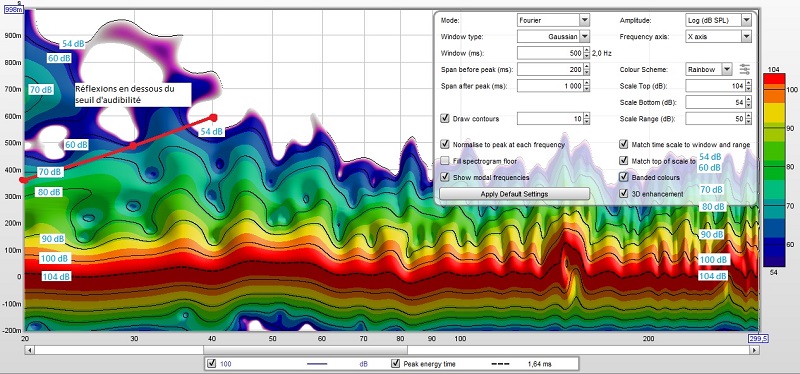

Pour finir, une mesure du grave dans la pièce, avec indication du seuil d’audibilité des modes dans les basses fréquence.
La mesure est normalisée a 104 dB au point d'écoute :
courbe isosonique avec seuil d’audibilité en trait interrompu rouge (70 dB a 20 Hz) :
Cela montre l’intérêt limité de vouloir traiter les modes a très basse fréquence pour une utilisation HIFI.
Dans le cadre d'un salon courant, les problèmes seront lié à la mise en résonance d'objet divers bien avant les modes, si on cherche a reproduire du 20 Hz.
Par curiosité, j'ai écouté de la musique comme a mon habitude avec mesure en temps réel faite au point d'écoute, par bande de fréquence, le 30 Hz est finalement souvent présent, par contre rien d'audible à 20 hz (le système descendant à 20 Hz a plat).

Greg Lagarrigue a écrit :Pour finir, une mesure du grave dans la pièce, avec indication du seuil d’audibilité des modes dans les basses fréquence.
Pourrais tu poster le mdat de cette mesure ?
RE: Le controle de la directivité des grands pavillons, un avantage certain?
Greg Lagarrigue a écrit :... Par curiosité, j'ai écouté de la musique comme a mon habitude avec mesure en temps réel faite au point d'écoute, par bande de fréquence, le 30 Hz est finalement souvent présent, par contre rien d'audible à 20 hz (le système descendant à 20 Hz a plat).
Sur quelle type de musique le 30 Hz est souvent présent?
Sinon, pour le 20 Hz, j'imagine qu'il faudrait que tu écoutes de l'orgue ou du cinéma maison.
À+
Bonjour Sébastien,
je ne m'attendais pas a devoir faire un rapport et je n'ai rien noté sur ce point, oups.
De mémoire, du 30 Hz sur Zazie, massive attack, BO du film Amélie Poulain, surement d'autres mais comme ça ...
Je n'ai pas écouté d'orgue ce jour là, mais j'ai ça, je "regarderais" a l'occasion ce que cela donne
Pour le home cinéma, là c'est un autre sujet.
