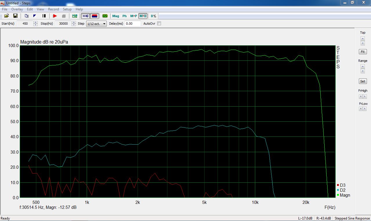

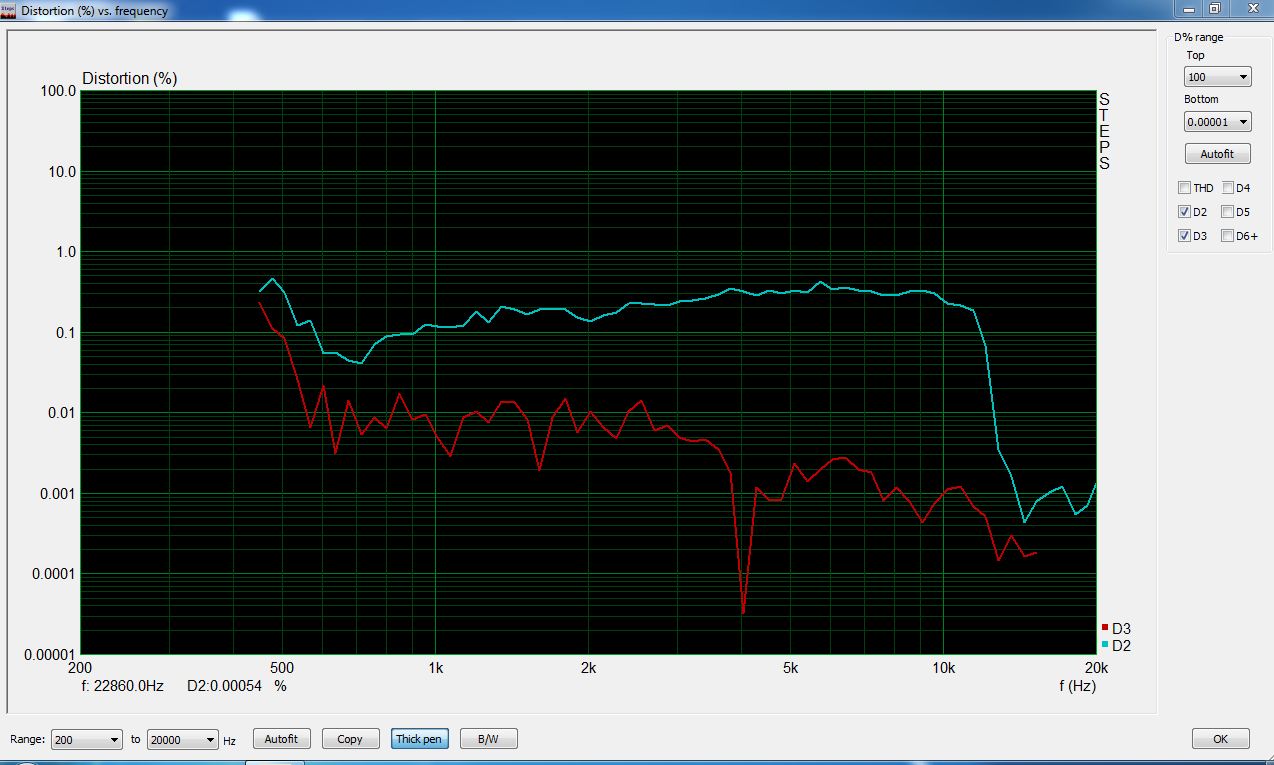

Un autre ensemble hyper doux, puissant, avec des timbres et harmoniques de timbres sublimes. Aucune dureté même après des heures d'écoute, image 3D superbe. Les fortés sur grand orchestre passent haut la main.
Les instruments comme le clavecin, cornemuse, harmonica, stratocaster distordue à fond, saxo alto passent comme une lettre à la poste avec un réalisme confondant.
Le pavillon et le fameux EJLMC 600 à ondes elliptiques et la compression la non moins fameuse TAD 2001.
Fréquence de coupure du pavillon 600 Hz, coupure idéale 1200 Hz.
Le fait qu'il y est absence de H3 y est pour quelque chose.

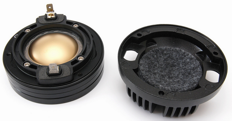

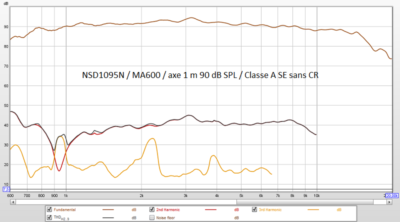

une alternative plus abordable, la 18 Sound NSD1095N, depuis que j'utilise cette 1" qui fait aussi bien que du Be, je ne rêve plus de m'offrir autre chose (cerise sur le gâteau, les 2 sont bien identiques) :
https://www.flickr.com/photos/michalmish...5630107749

Que reproches-tu a ce moteur par rapport a du Be narshorn?
Le rapport avec le sujet, c'est que j'en avais acheté un deuxième ensemble avec des pav du même fabricant, en vue d'une enceinte 3 voies 38 + 17 + 1".
Le deuxième rapport, c'est de rappeler pourquoi l'ESS est plus comparable a une 1" qu'une 2" comme avancé précédemment.
cdlt
