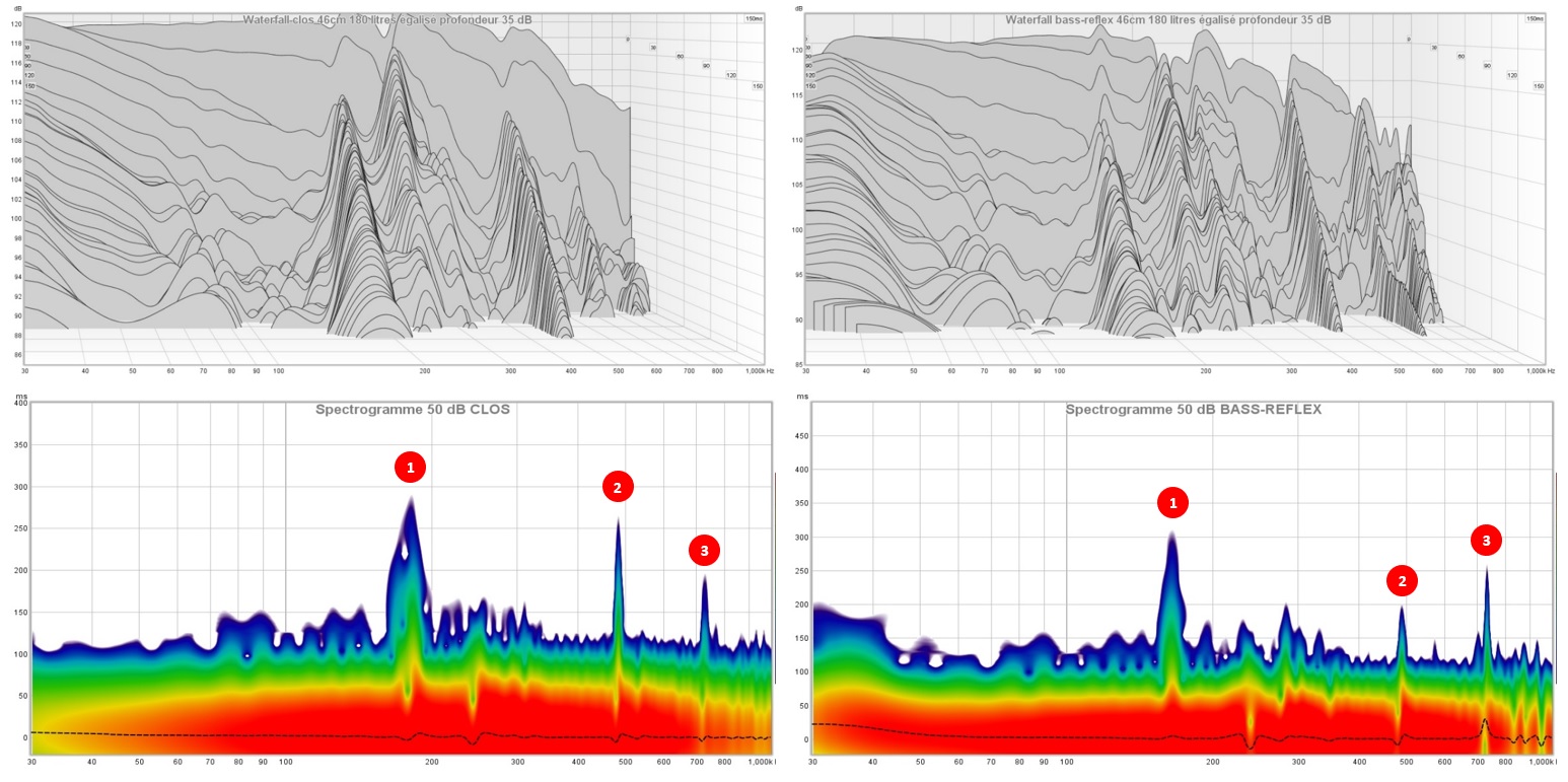

Nous avons réalisé des mesures avec un caisson d'essai BR, successivement en clos (évents obturés par une plaque vissée) et en bass-reflex.
J'ai déjà publié les résultats de ces mesures, mais j'ai regardé de plus près le comportement temporel des deux configurations.
REW permet de réaliser des égalisations et calcule les waterfalls et spectrogrammes correspondants à partir des mesures effectuées.
De façon à comparer des choses comparables, j'ai égalisé les réponses du caisson dans les deux configurations, afin qu'elles soient horizontales de 25 à 150 Hz environ.
Voici le résultat de cette comparaison (à gauche en clos, à droite en BR) :
Ces images font apparaître trois modes principaux :
Le mode 1 est le mode de profondeur.
Les modes 2 et 3 sont des modes d'évent. On notera que ces modes apparaissent même en clos, l'évent bouché se comportant comme une cavité résonnante.
On notera que le waterfall comme le spectrogramme sont un peu plus encombrés en bas de bande dans la configuration bass-reflex (mais, honnêtement, pas beaucoup).
Cette différence explique probablement le ressenti d'un grave plus propre en clos.
Pour les applications de très forte puissance, on n'a pas vraiment le choix. Le BR s'impose, il permet d'obtenir 10 dB de SPL supplémentaire sans martyriser la membrane, et la THD est 10 dB plus basse à même SPL.
En utilisation domestique, les contraintes sont évidemment très différentes. Même pour des utilisateurs énervés, un (ou a fortiori deux) HP de 18" chargés en clos feront une promenade de santé, et produiront un grave plus propre.

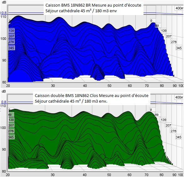

pour alimenter le débat clos vs BR, j'ai été fouillé dans mes mesures pour mettre en forme une comparaison, du waterfall et de l’impulsion, mesure au point d'écoute, du caisson BR équipé d'un seul BMS18N862 puis du même caisson modifié pour recevoir 2 BMS18N862, en clos.
La mesure au point d'écoute est pertinente pour du grave étant donné l'influence importante du local.
Dans les 2 mesures, aucun changement en dehors de la modification de l'enceinte de grave.
Dans tout les cas également, il y a une correction par convolution (filtrage et égalisation FIR).
Le comportement temporel est la aussi meilleur sur le clos que sur le bass reflex. Là ou j'ai été heureusement surpris, c'est de pouvoir le constater avec une mesure au point d'écoute malgré l’influence de la pièce. Cela va a l'encontre de l'affirmation fréquente selon laquelle "la pièce emporte tout dans le grave" et que le peaufinage de l'enceinte sera bien secondaire, cette idée bien que fondée mérite apparemment plus de nuances.

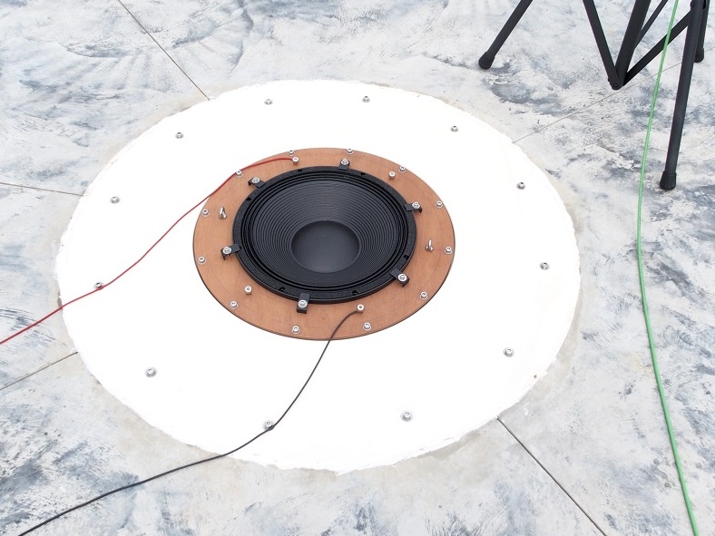

A titre d'illustration, sur notre base d'essai, le support des outillages porte HP était initialement un anneau de contreplaqué marine en Sappeli de 44 mm d'épaisseur. Très lourd, et très raide. Idéal, donc.
C'est ce que nous croyions...
Des anomalies de réponse sont observées, manifestement non liées au HP lui-même :

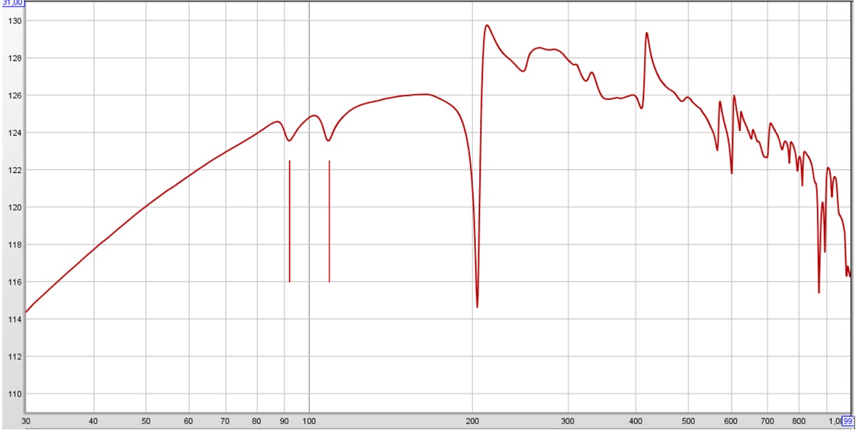

Ceci nous a conduits à faire un peu d'accélérométrie sur cette plaque annulaire, d'abord en l'état, puis raidie au moyen de coins enfoncés à force entre le dessous de cette plaque et le béton.
Ci-dessous les relevés avant et après :
Les relevés de gauche montrent un mode principal (double) aux alentours de 100 Hz, et des modes secondaires aux endroits indiqués par des flèches.
La mise sous tension avec des coins a déplacé le mode principal vers 137 Hz, et fait disparaître hors champ les modes secondaires.
On notera également un mode stable à 208 Hz, qui est, lui le mode stationnaire du caisson CEI lui-même (mode de profondeur).
Depuis, l'anneau de CP marine a été remplacé par un anneau de 44 mm d'épaisseur en inox massif scellé dans le béton :
Il va de soi que les modes de plaque ont totalement disparu.
L'accélérométrie, ça ne coûte pas cher et ça peut rapporter gros...
