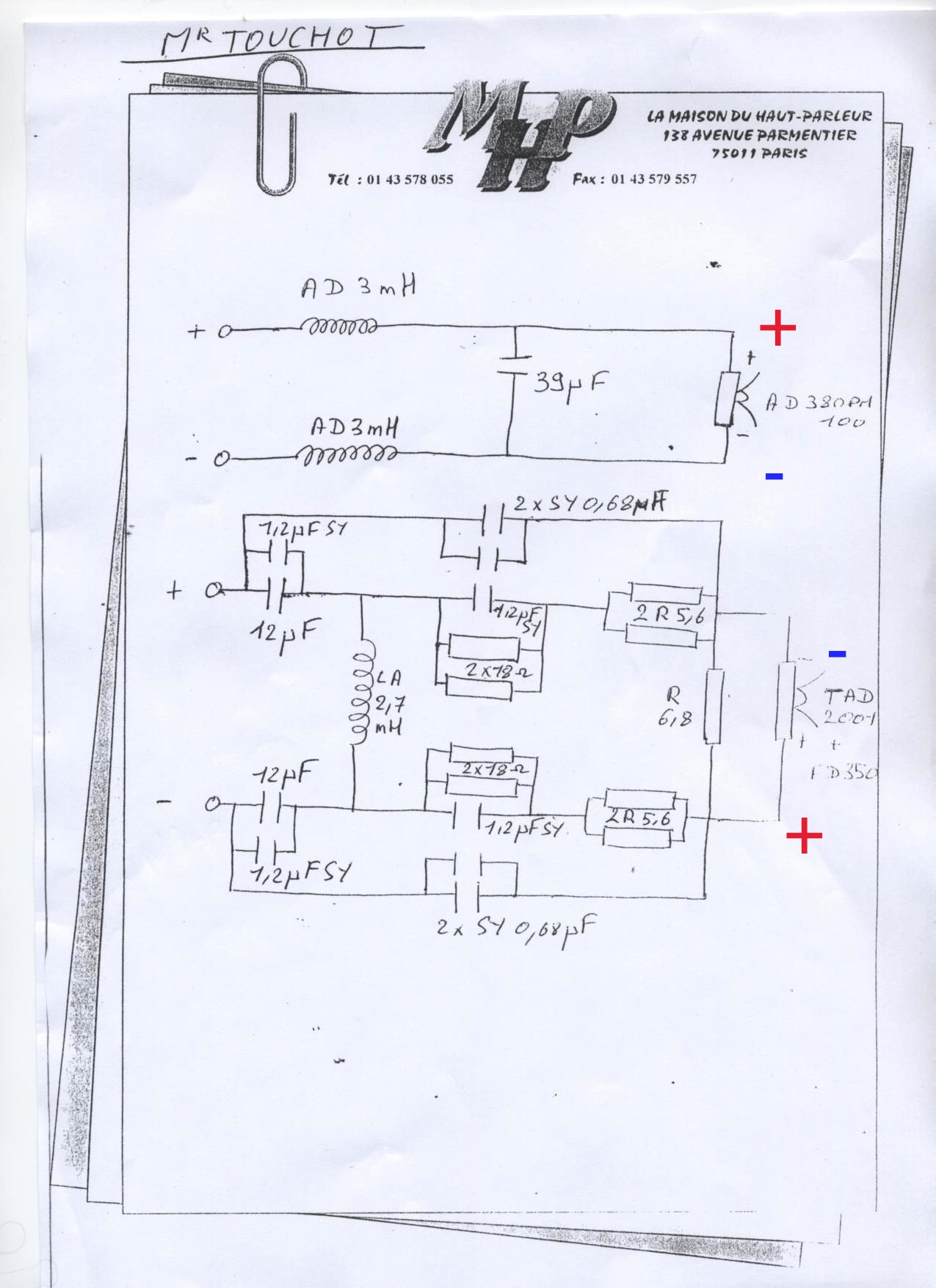

Donc mes compressions sont montées inversé, il faut que je change la polarité ?

samsoul a écrit :Donc mes compressions sont montées inversé, il faut que je change la polarité ?
Non, elles doivent être montées ainsi.

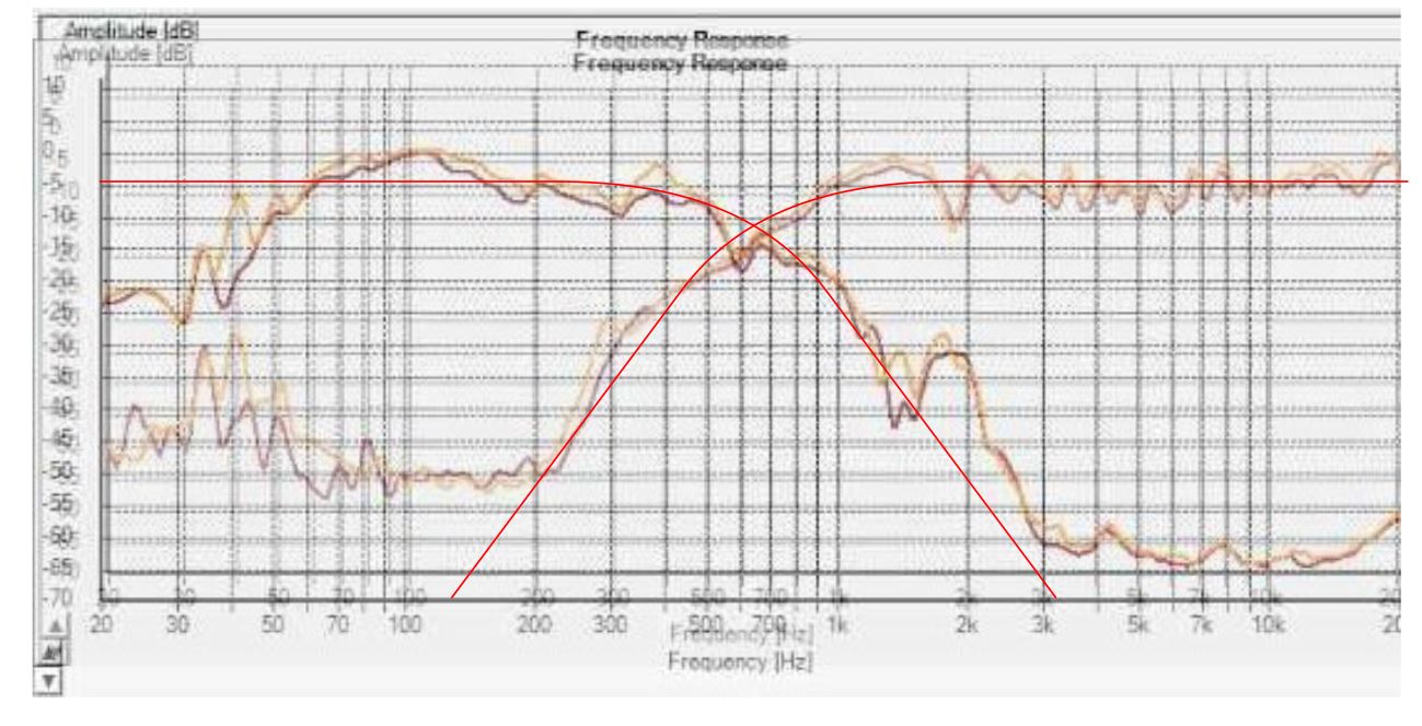

Une fois les niveaux corrigés, la polarité et l'alignement optimisés, le filtre doit être utilisable...

Désolé je n'ai pas réussi sur HOLM à intégrer les 2 courbes.
Si j'interprète bien la superposition des courbes que tu à faite Dominique (merci) la frequence de raccordement ce situ vers les 650 hz.

RE: Réponse en fréquence, phase et retard de groupe
Je dirais vers 600 Hz...
Pour le niveau, je commencerais, pour faire simple, en débranchant 2 des 4 résistances de 5,6 Ohms qui sont placées en série sur la compression. Pour être plus clair, là où il y en a deux en parallèle, pour donner une valeur de 2,8, je n'en laisserais qu'une, pour avoir 5,6. Idéalement, il faudrait diminuer la valeur de la résistance de 6,8.
N'as tu pas constaté, à l'écoute, une prédominance du medium/aigu ?

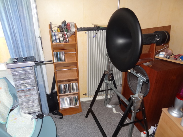

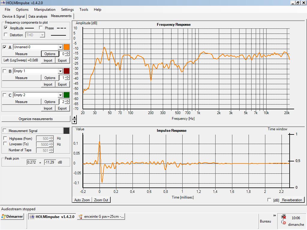

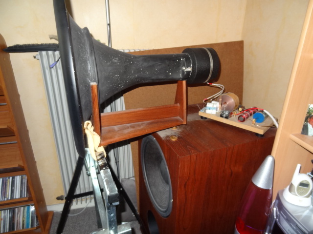

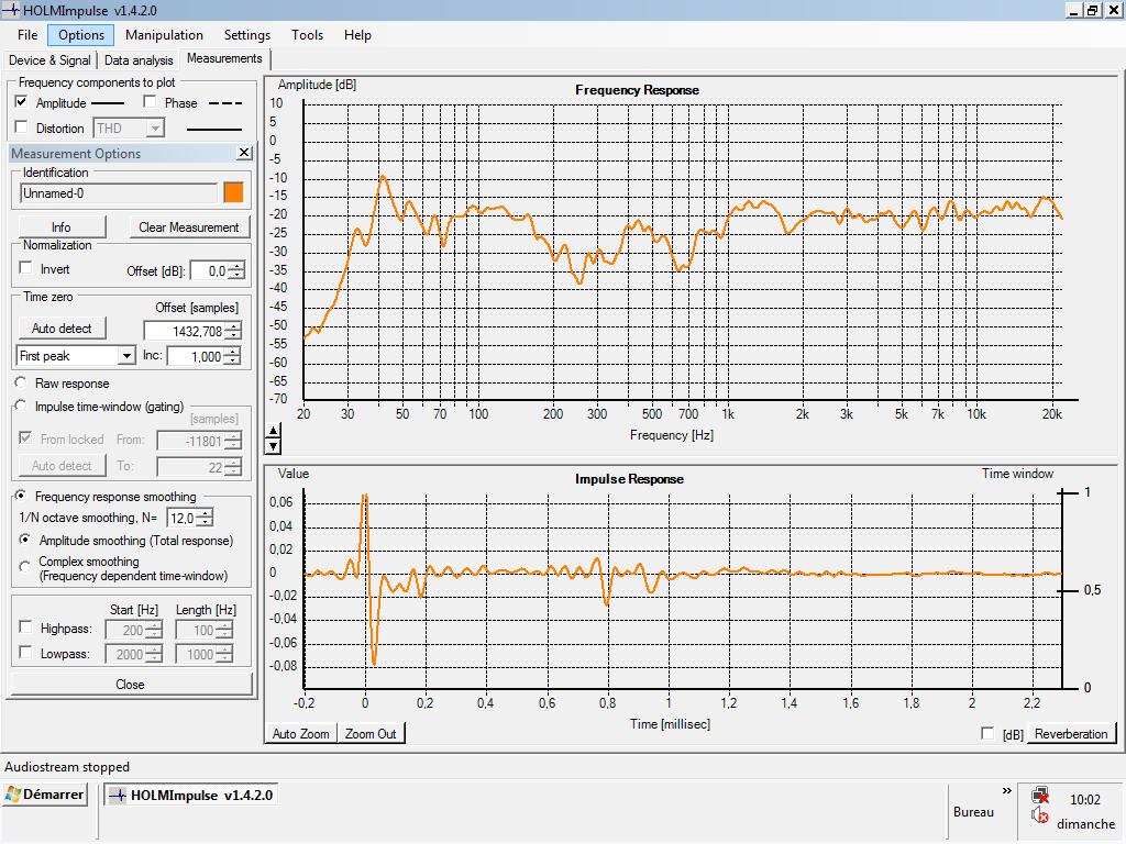

Hier en fin d'aprem j'ai fait un peut tourner le système après avoir inverser la polarité des TAD.
J'ai l'impression que le bas médium est beaucoup plus clair et défini, comme si avant le grave était décalé masquait cette partie du spectre.
Voici de nouvelles mesures avec le pavillon déporté d'environ 25 cm.
J'ai fais 2 mesures à une hauteur de 1 mètre
une à distance de 60 cm du pav
l'autre à une distance de 1 mètre
Voici 2 photo afin de visualiser la mise en place.
Je laisse le tréteau en place au cas ou il faut que je refasse des mesures.
Sylvain
