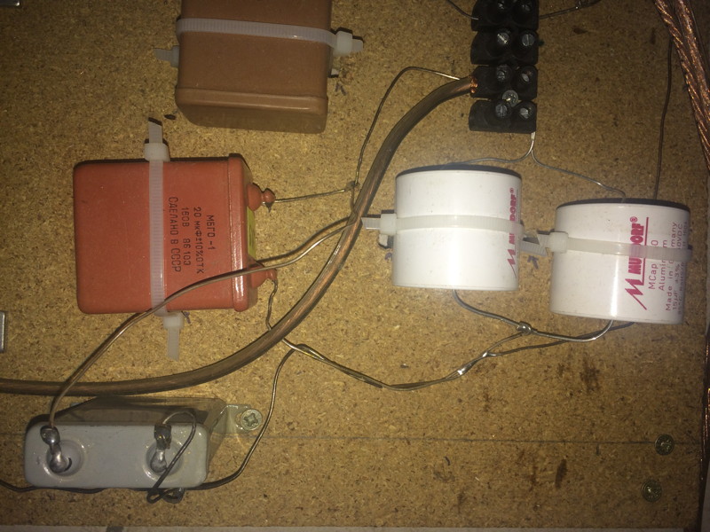

Dans la foulée de l'écoute de l'ampli Joël/jsylvestre, j'ai entrepris un test que je devais depuis belle lurette.
Mon filtre passif est câblé en double sur quelques postes. J'avais prévu de comparer des composants.
Dans la cellule de filtrage de la voie grave, j'ai le choix entre des PIO russes et des Mundorf EVO.

Le comparatif a été effectué sur l'écoute de quatre morceaux :
- Billie Jean de Michael Jackson
- BO Himalaya/Norbu
- Turtle Blues avec Lynn Jordan
- Yim Hok-Man - Poems of thunder /Poem of Chinese Drum
Résultat sans appel sur les tambours, les basses sont plus profonds avec les PIO, différence tébue sur les morceaux électriques de Michael Jackson et Lynn Jordan.

Raoul a écrit :Résultat sans appel sur les tambours, les basses sont plus profonds avec les PIO, différence tébue sur les morceaux électriques de Michael Jackson et Lynn Jordan.
a+mitiés raoul
T'as mesuré les valeurs de capas d'un modèle à l'autre pour voir si ce sont les mêmes ?
@udiophilement,
Nicolas
RE: Raoul
a+mitiés raoul
T'as mesurés les valeurs de capas d'un modèle à l'autre pour voir si ce sont les mêmes ?
Bonjour Nicolas,
J'ai pensé à la possibilité que la fréquence soit décalée de l'une à l'autre configuration.
Les Mundorf achetées neuves je ne les avais pas mesurées.
Les PIO achetées sur la baie et provenant de diverses sources, je les ai mesurées à réception. Elles étaient toutes bonnes.
a+mitiés raoul

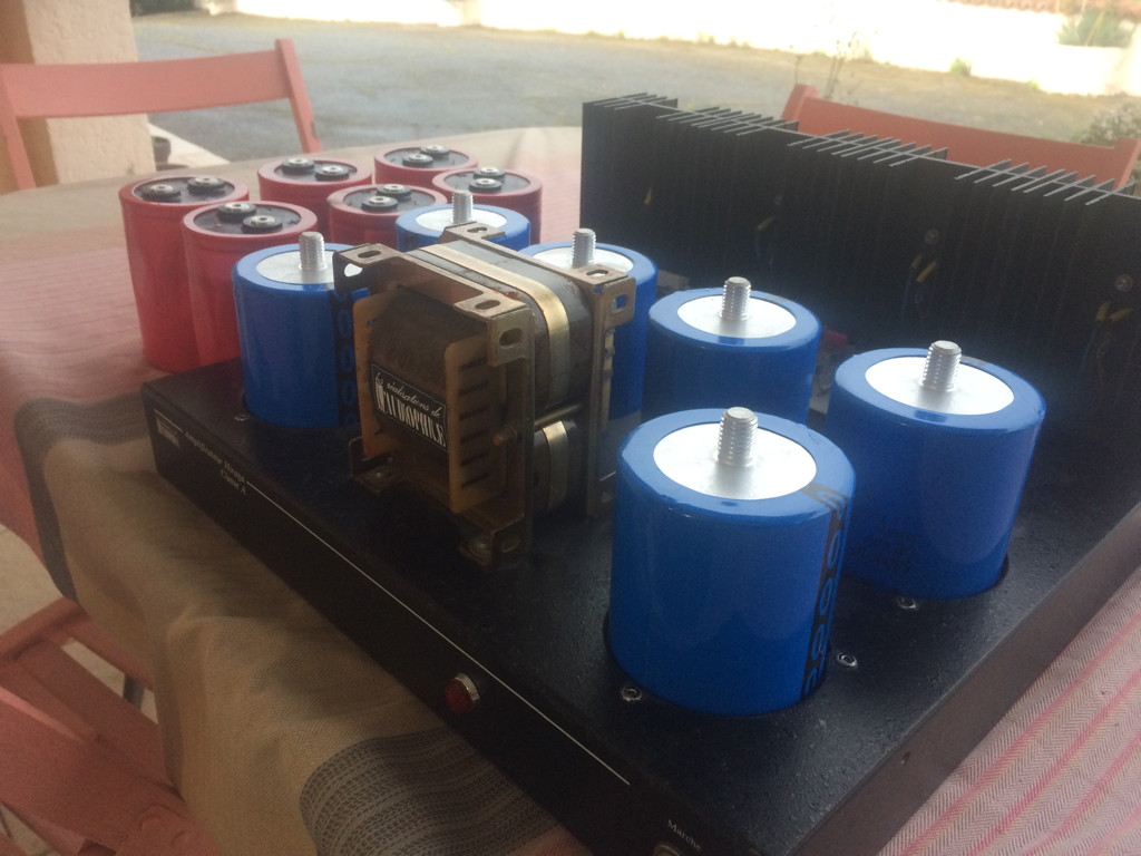

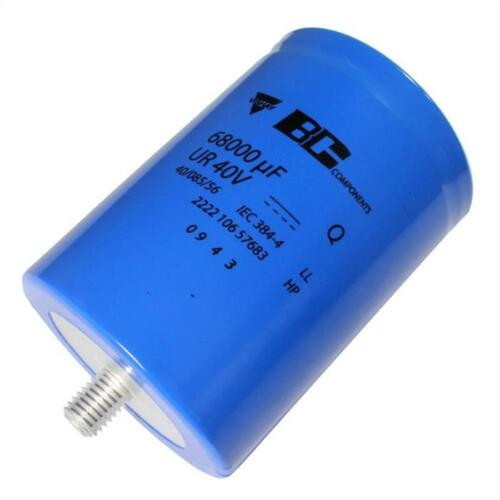

C'est arrivé début avril. En plein pendant une écoute, le Hiraga 20W commence à bafouiller, comme si que le jus lui était coupé progressivement. Je coupe tout avant l'extinction complète.
Je me suis immédiatement rappelé que Dominique qui a le même avait procédé préventivement au remplacement des condos sur le sien. Il m'avait conseillé de faire même, mais je pensais avoir le temps. Comme quoi foecouter Dominique :o)
J'appelle Dominique qui me donne sa source. La recherche sur la baie allemande me donne :
[Image: attachment.php?aid=28767]
https://www.ebay.fr/itm/Screw-Electrolyt...Sw4ahbB9sC
La commande est faite dans les secondes qui suivent.
Je reçois le colis 20 jours après, COVID19 oblige. Deux jours d'ouverture progressive du colis pour laisser décontaminer, avant d'attaquer le montage.

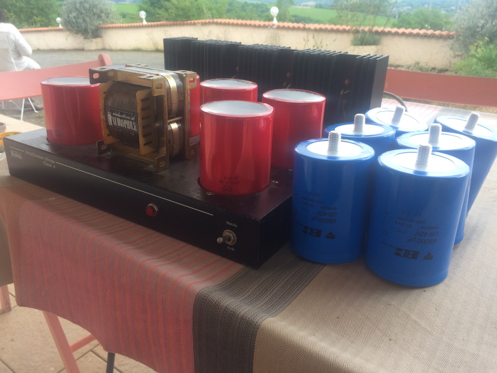

ça c'était avant
[Image: attachment.php?aid=28765]
là c'est après
[Image: attachment.php?aid=28766]
Je mets en route progressivement sous variac jusqu'au 220V syndical.
Je laisse tourner deux semaines en écoute distraite avant de penser à l'évaluer.

Super! Le voilà prêt pour de longues heures d'écoutes.Cool
RE: Raoul
Salut,
Joli ces condos maousses!
Tu aurais pu couper les vis de fixation au dessus...
Maintenant il ne te reste plus qu’à trouver des écrous borgnes pour la finition...
Tu vas voir je suis sûr que ça sonnera mieux!!
Ca ressemblera par contre à un Jadis sans tubes...
