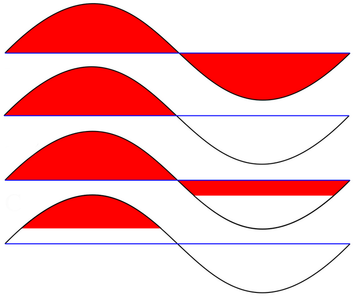

Citation :Une fois qu'est compris que la classe d'amplification correspond à un point (de repos) sur une ligne droite et non pas sur une ligne brisée, les ambiguïtés disparaissent. Entre autre sur l'impossibilité d'exploiter la classe C en audio, quoiqu'en disent les dieux de certains.
Ce n'est pourtant pas assimilé par tout le monde :
Exercice : Parmi les classes d'amplification ci-dessous, que les amateurs éclairés situent la classe B optimale.

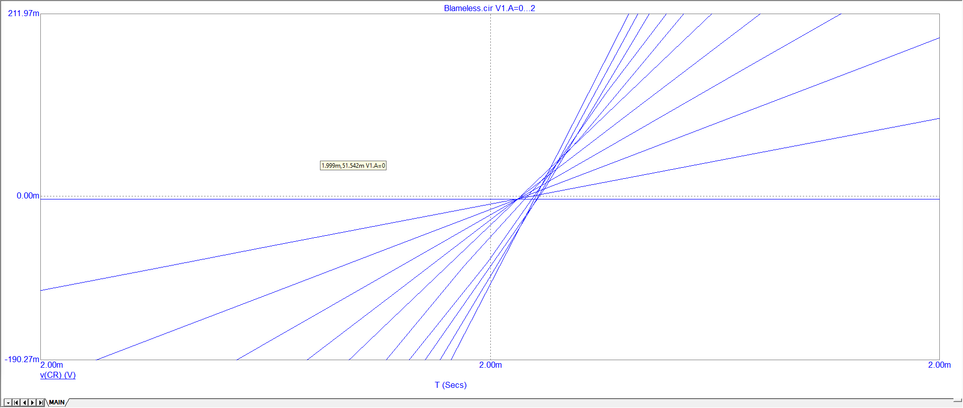

Si tu traces la droite de charge, elle est intégrée. Pour rappel l'impédance de source (celle de sortie, donc) est différentielle Zs=dUs/dIs.
En ce qui concerne le Blameless, amuse toi à relever le courant qui circule au voisinage du point de raccordement pour un large éventail de régimes, et tu verras qu'il ne fait pas mieux que les autres, du moins en simulation.
