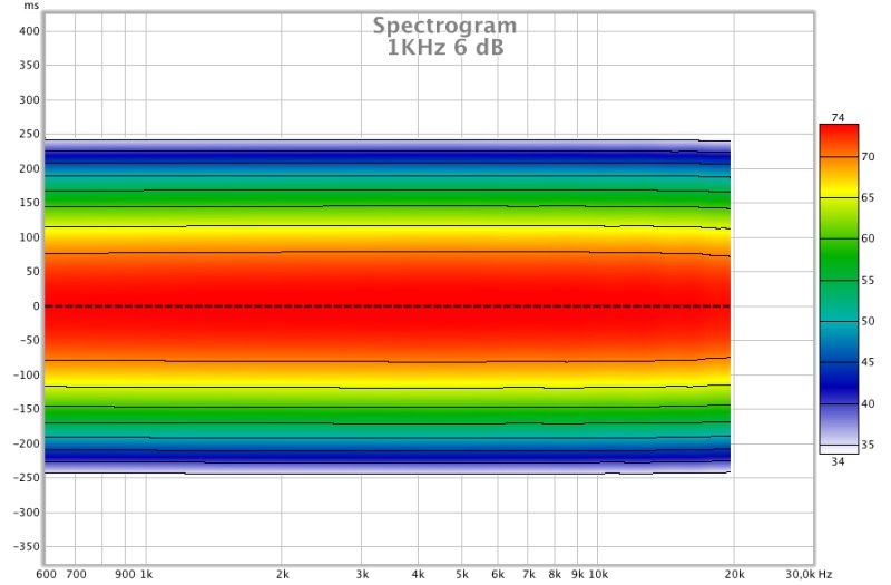

Dominique-Tanguy a écrit :Voici ce que donne le CSD (sans les tweeters), avec les haut-parleurs calés sur l'impulsion, mais Avec les polarités du medium inversées :
6 dB 1KHz "Normal"
6 dB 1KHz "Inversé"

Tu as le PIR, regardes aussi la courbe de rėponse. Si tu enlèves l'inversion de polaritė, tu as un beau trou...
Ce n'était sans doute pas ton intention, mais tu amènes de l'eau à mon moulin... Le micro n'a pas bougé, les HP non plus. J'ai remis la polarité normale, et voici le résultat, d'où mon hypothèse sur le faux 6 db et le danger de ne raisonner que sur une base théorique...
[Image: attachment.php?aid=11289]
RE: Effet de l'alignement des HP sur la courbe de réponse
Dominique-Tanguy a écrit :Ce n'était sans doute pas ton intention, mais tu amènes de l'eau à mon moulin... et le danger de ne raisonner que sur une base théorique...
Bien au contraire ...
S'il y a une différence c'est que l'hypothèse de départ est erronée.
D'autre part entre les 2 mesures "Normal" / "Inversé" il n'y en a qu'une qui soit conforme à ce qu'on attend d'un filtre 6dB.
Au vu des CSD il est impossible de discerner laquelle.
On voit bien dans ce cas, et plus généralement, qu'il est très facile de commettre une erreur sur une info prise individuellement.

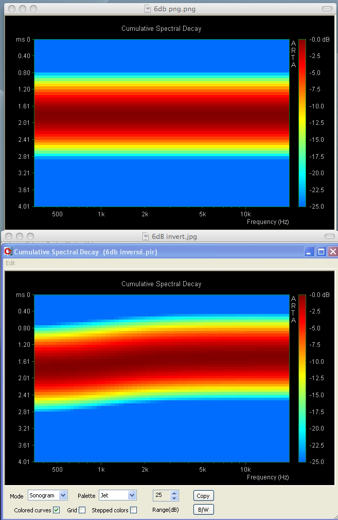

Le "désalignement temporel " par inversion de polarité au 6dB se voit
plus clairement avec Arta :

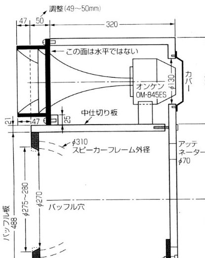

Dominique-Tanguy a écrit :Bonjour Mikael,
Cet article a déjà été ressorti il y a quelques temps, mais nos spėcialistes ont dėclarė que c'ėtait de la foutaise. Qu'à l'ėpoque de l'article, on ne connaissait pas le dirac.
Bon, je suppose qu'ils avaient quand même des oreilles ?
Je crois que c'est déjà moi qui avait posté cette image.Cool
L'article est ancien, mais le père Koïzumi a du continuer à bosser de la même façon, parce que dans un article de 2000, voilà comment il installe un Altec 811 pour le faire travailler avec un 414-8B dans l'Onken Harmo-Ballade:
J'ai l'impression, au vu des chiffres, qu'il donne quelques explications dans l'article, mais vu que je suis infoutu d'en faire une traduction, je n'en sais pas plus (je me demande d'ailleurs comment font les Kanédiens qui achètent des MJ Audio Technolgy par paquet de douze...)
Mikael

jimbee a écrit :Le "désalignement temporel " par inversion de polarité au 6dB se voit plus clairement avec Arta :
Merci Jimbee, les graphes sont plus fins qu'avec REW Smile
Il y a bien de quoi se poser des questions sur l'hypothèse de départ ... Smile
Et la méthode du CSD ne semble pas transposable à REW ...
