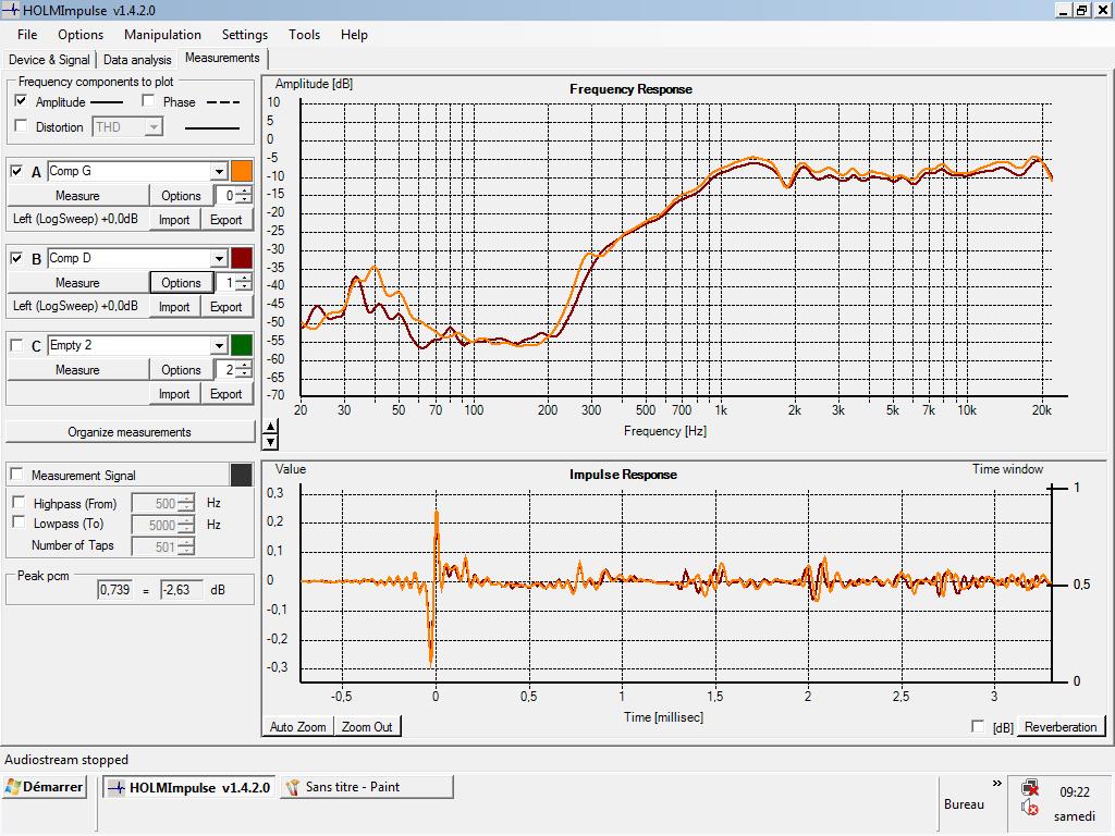

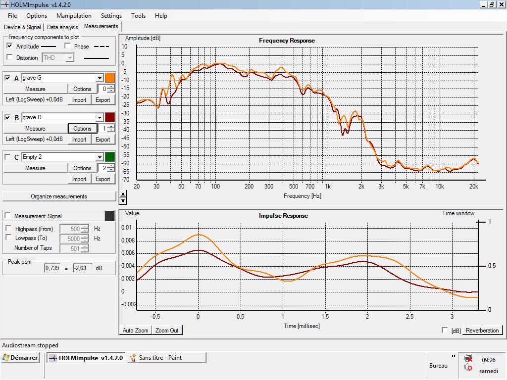

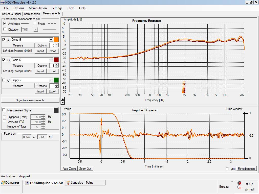

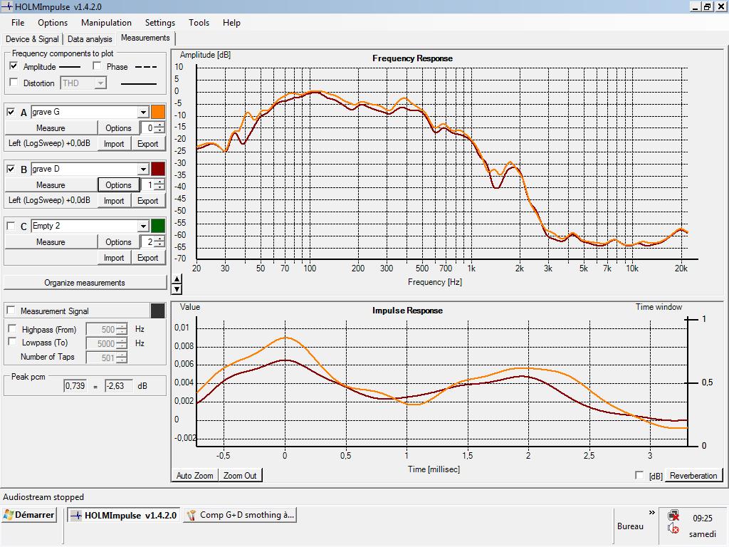

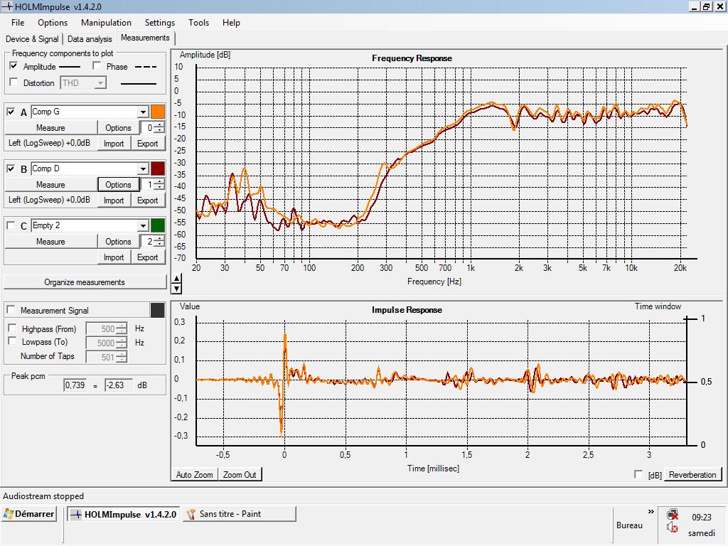

Me revoilà avec les nouvelles courbes faites ce matin de bonne heure quand toute la petite famille dort encore.
J'ai pris soin de positionner le micro au centre de chaque HP.
Voici la courbe des comp sans smothing
Comp smothing à 6
Comp smothing à 12
Grave sans smothing
Grave smothing à 6
Grave smothing à 12

RE: Réponse en fréquence, phase et retard de groupe
Bonjour Sylvain,
Bravo, on avance ! On a donc confirmation qu'il s'agit d'in filtre du deuxième ordre (12db/octave).
On a aussi confirmation que ta mesure à 1 m est faussée par les réflexions.
On reconnait le TAD 2001 avec le trou vers 1500 Hz.

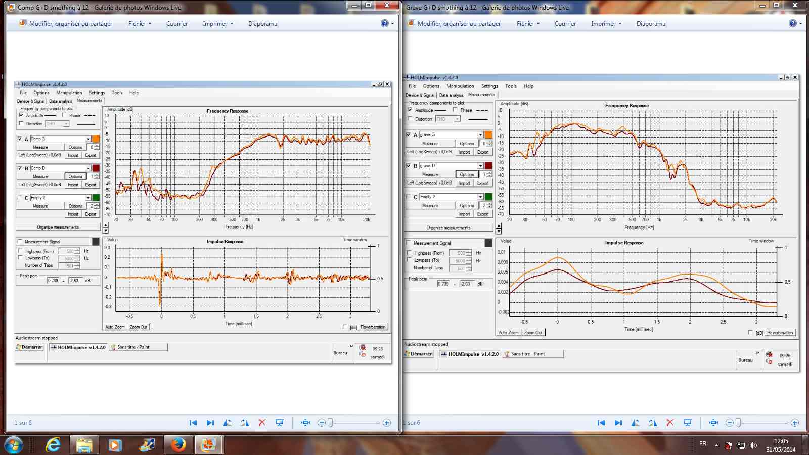

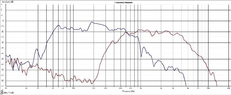

J'ai un doute sur le raccordement... Le TAD semble reprendre très tard. Peux tu nous fournir une image comme celle-ci (Les deux mesures à 12 db sur la même fenêtre) ?

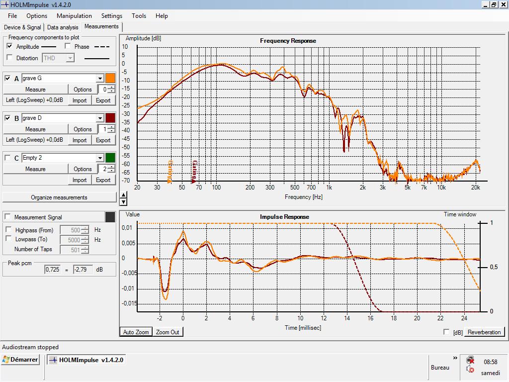

Voici les courbes du grave et de la compression côte à côte .
Je vais essayer de mettre les 2 courbes ensembles

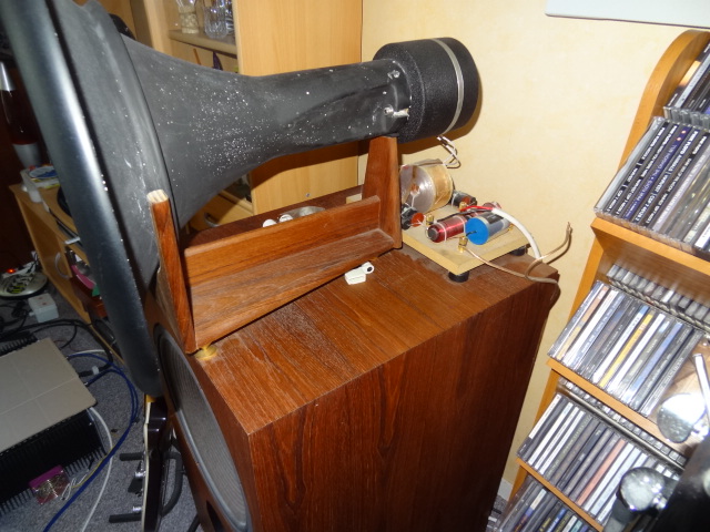

Concernant le retard de la compression je pense que c'est normal que les HP ne sont pas alignés, il y à environ 25 cm d'écart
voici une photo pour situer.
Pour le branchement de la TAD par rapport au boomer, je vient de vérifier avec une pile sur le boomer, je suis bien branché le + de la TAD avec le + du boomer.

C'est la compression qui doit, selon le schéma du filtre, être branchée en inversé. Comme tout 12 / 12 , d'où le départ de son impulsion vers le bas.
Pourrais-tu poster ici les impulsions grave et comp en wav, voir si une optimisation est possible en jouant sur le calage?
Me semble, comme Dominique T., que la comp est coupée trop haut.
