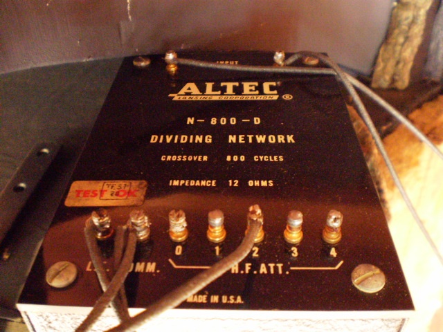

Bamboufou a écrit :j'ai refait le filtre Altec N800D; soit coupure a 800hz en 12 DB avec inversion de polarité sur la compression.
valeur des composants, selfs = 3 mH , condensateurs = 10 mF .
j'ai utilisé un Lpad en lieu et place des resistances
Ton filtre , est pour du 16 ohms , et je ne pense pas qu ' il convienne pour ton enceinte .

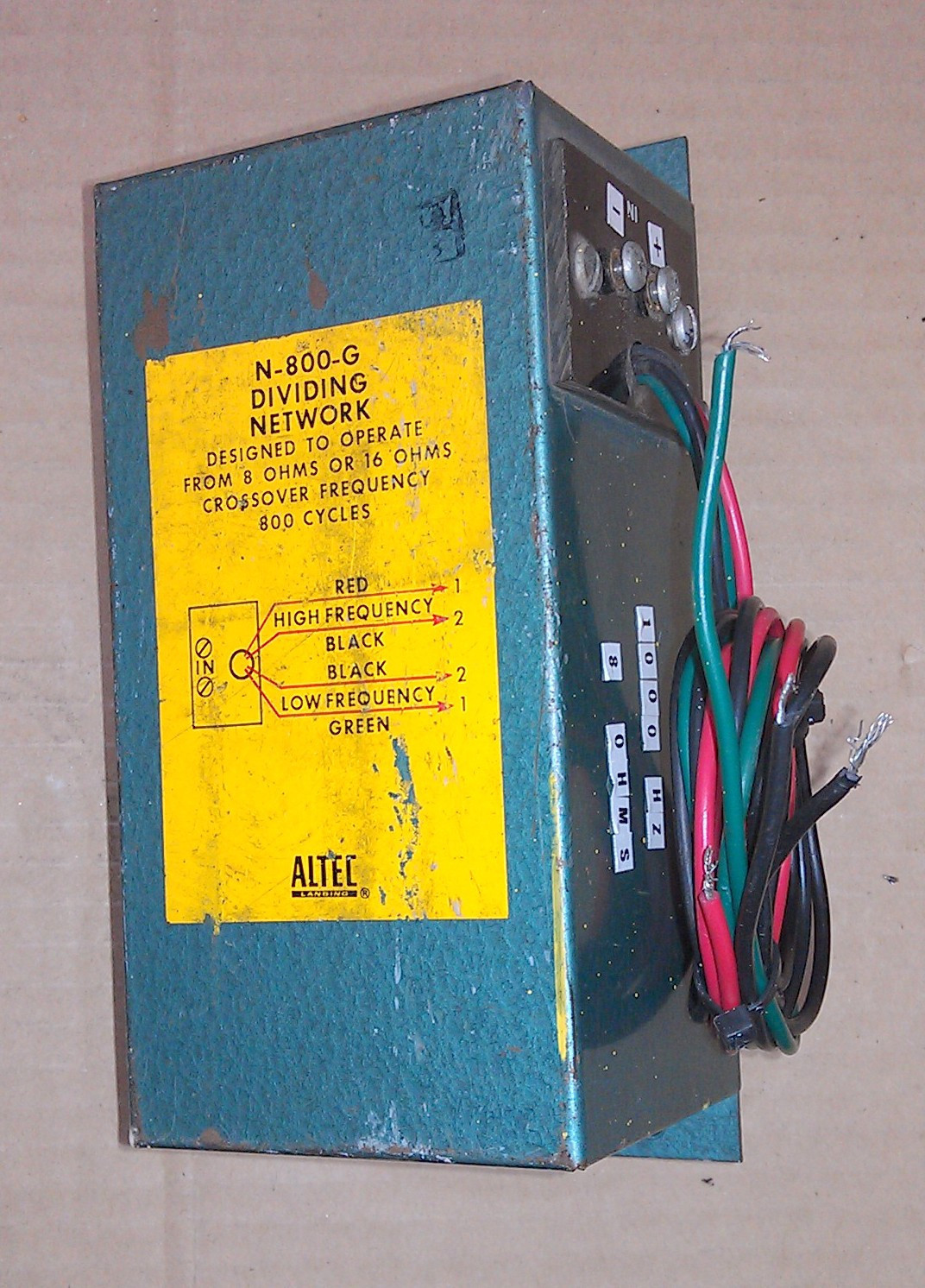

Moi , j ' ai un ALTEC N-80O-G qui peut fonctionner en 8 ou 16 ohms , mais je ne trouve pas le schéma.
Bien à celui qui me trouve le schéma .
Longue vie , bonheur et prospérité à celui qui me trouve le même pour faire de la stéréophonie .
MicheL .
RE: ALTEC 820 A
salut Michel
pourquoi n'ouvres tu pas ton filtre pour connaitre le schema ?
de plus je vois qu'il est ecrit dessus 1000 hz et non 800 ?
le N 800 D n'est pas un 16 mais un 12 ohms.
RE: ALTEC 820 A
Pour le petit marquage 1000 Hz c 'est que ce n'est pas la photo du mien mais une photo trouvée sur internet.
Pour le schéma il est vrai qu' il suffit de suivre les fils , et que pour relever les valeurs des composants il ne doit pas y avoir besoin de les dessouder .
Pour ton filtre , c ' est vrai qu 'il y est inscrit dessus 12 ohms et 16 sur sur le schéma !!!!!

RE: ALTEC 820 A
le calcul en butterworth 800 hz pour les valeurs de composants du N 800 D donne bien 12 ohms.
