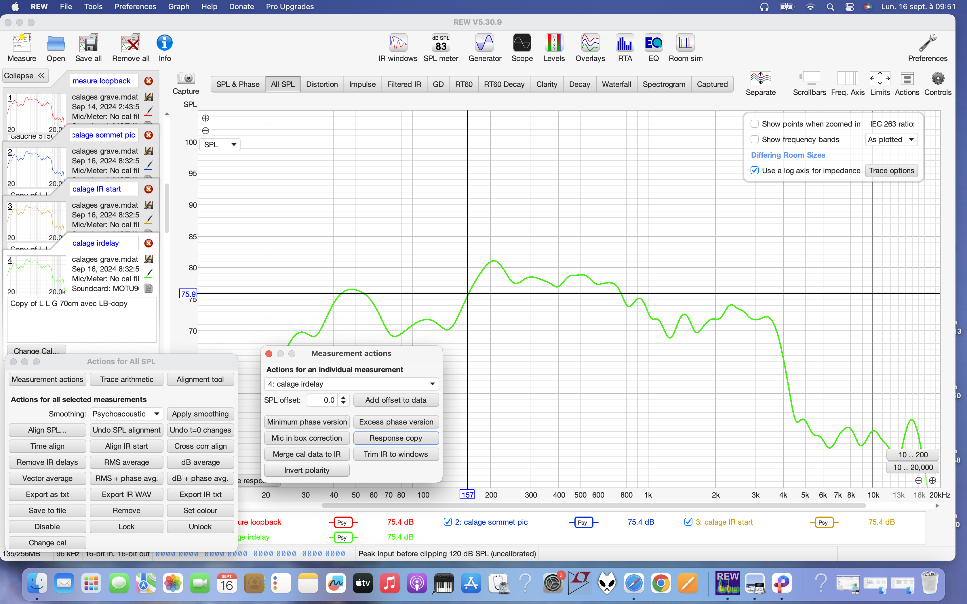

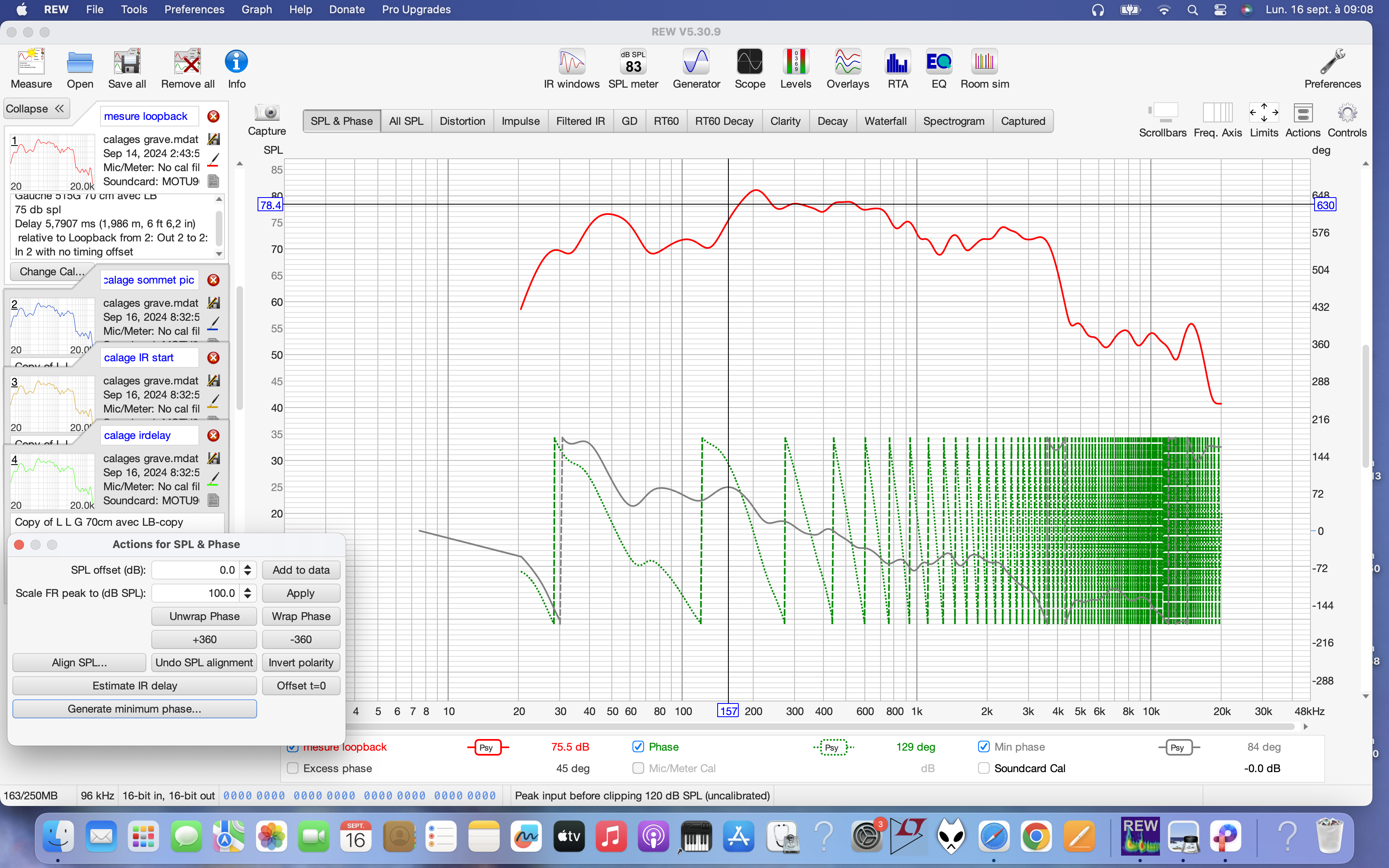

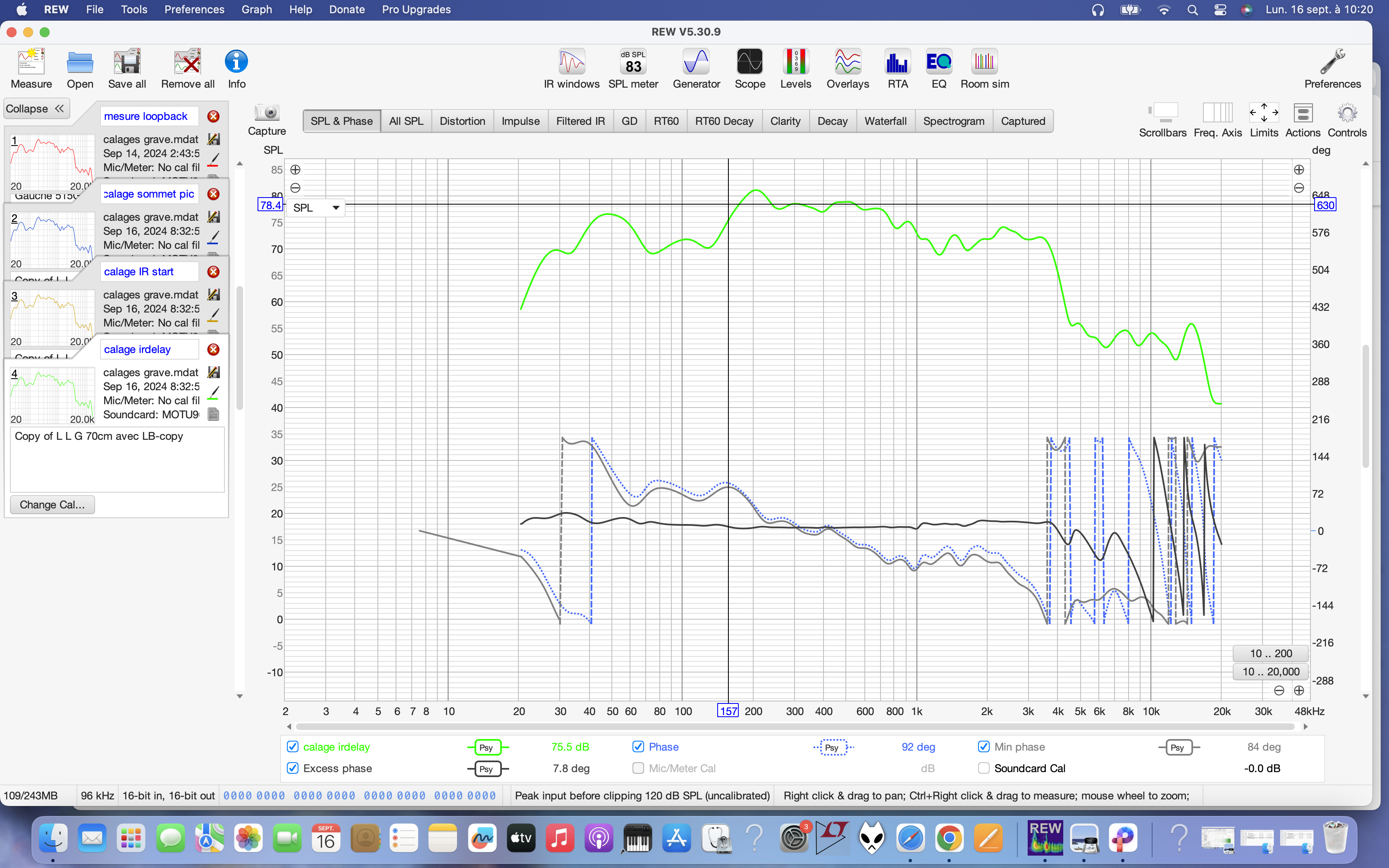

oui j'ai utilisé tes nouvelles mesures à 70cm , comme déjà écrit plus haut , en dehors des mesures au PE , ça sert strictement à rien de faire des mesures loopback (ou timing référence) .
les mesures loopback servent seulement a évaluer tres précisément les écarts temporels entre chaque voies vue du PE (en un point unique de mesure)
elles permettent de réaliser un alignement correct des voies en alignant tous les pieds d'impulsion de chaque voies ..
pour caler les mesures en phase mini , il suffit d'utiliser la fonction estimate IR delay..
la fonction generate minimum phase permet a Rew de calculer la phase minimale de la mesure , si c'est la mesure d'un seul transducteur non filtré (sans bicone)
la phase est naturellement a phase minimale sur une plage large de fréquences ( exemple de 30 a 3,5khz sur la mesure ), qui intègre toute la zone utilisable .
pour pouvoir visualiser la phase correctement , il est impératif de caler les mesures correctement ,c'est le calage estimate irdelay qui est le plus proche de la phase mini calculée par Rew .
mais il est encore possible d'affiner avec un calage manuel avec la fonction set T0 at cursor , en pointant juste un peu dessus ou au dessous du calage estimate irdelay .
pour bien comprendre le mieux est de faire la manip en pratique , en essayant de superposer au mieux la phase avec la phase mini ...
pour afficher la phase mini , de toute les mesures , il suffit d'utiliser tout simplement la fonction générate minimum phase , sur la mesure .
pour bien comprendre je te conseille tres fortement de refaire les memes manip que moi , tu choisis une mesure prox du grave < 1m (70cm) , 4 recopies
de la meme mesure (all spl , measurements action , response copy)
tu coches une seule mesure a la fois, pour réaliser plusieurs calages diffèrents sur chaque copie d'une meme mesure..
ensuite tu fais la meme manip avec des mesures du grave réalisées au PE , et tu essayes de visualiser aux mieux les phases (phase et phase min)
avec et sans fenêtrages et avec différents lissages ...
exemples pour illustrer :

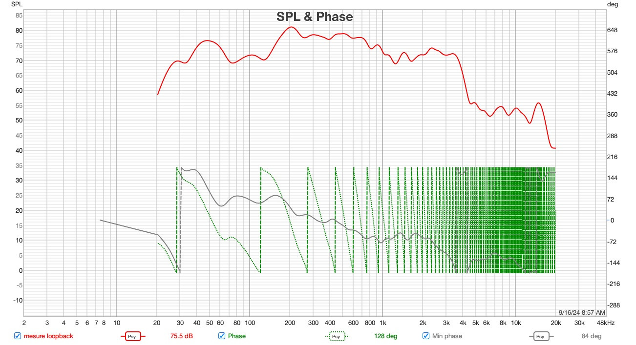

la courbe excess Phase correspond à l'ecart de phase entre la phase mesurée et la phase mini , elle est plate quand les deux phases se superposent correctement ..
pour infos :
la courbe de réponse du grave dans la caisse VOT est tres conforme , le petit pavillon ne chargeant plus assez le HP sous 150 hz , on constate alors une marche d'escalier de -6db environ sous 150hz ..
la bosse a 50hz , correspond plutôt a une résonance de salle qui est bien visible sur le graphe decay ...
le filtrage LR4 a 500hz va donc agir dans de très bonnes conditions , sur une zone tres linéaire en amplitude et phase ...
pour le filtrage LR4 50HZ , la phase est ok , mais il manque 5db de niveau Spl de 50hz à 150hz , pour être parfait sur cette mesure prox ..
(à confirmer sur les autres mesures du grave à d'autres distances )...

c'est tout a fait normal , car un calage d'impulsion n'influe absolument pas sur l'amplitude de la mesure , un calage sert juste à afficher la phase correctement par exemple avec la fonction estimate irdelay dans le cadre d'un HP a phase minimale , alors que dans le cadre d'un filtrage a phase linéaire (FIR) le calage se fait plutôt au sommet du pic .

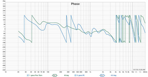

Mastro, il faudrait que tu m'expliques comment lire la phase sur les graphiques
La phase idéale devrait-elle être une ligne horizontale ?
oui mais seulement en théorie , avec des HP parfaits qui n'existent pas dans la réalité ...
les phases de tes mesures a 70cm sont beaucoup plus propres que celle des mesures au pe qui sont tres perturbées par les modes de la pièce et les réverbérations dans ta piece ...
les phases seraient encore plus propres de 50cm à 10cm , ou mesurées a l'extérieur au tres grand calme , sans aucun vent ...

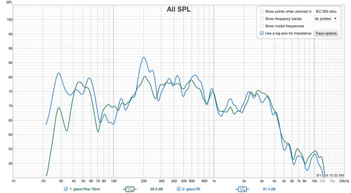

Je fais une mesure du grave au PE que je mets dans nouvelles mesures
R grave au PE avec LB.mdat
https://drive.google.com/drive/u/0/folde...fEp_3TAUXS
une mesure seule en LB , c'est seulement correct que si ton micro n'a pas changé de position depuis tes dernières mesures au pe , hors je sais que par la suite
que tu as réalisé des mesures prox , ton micro a donc vraisemblablement bougé de position depuis ...

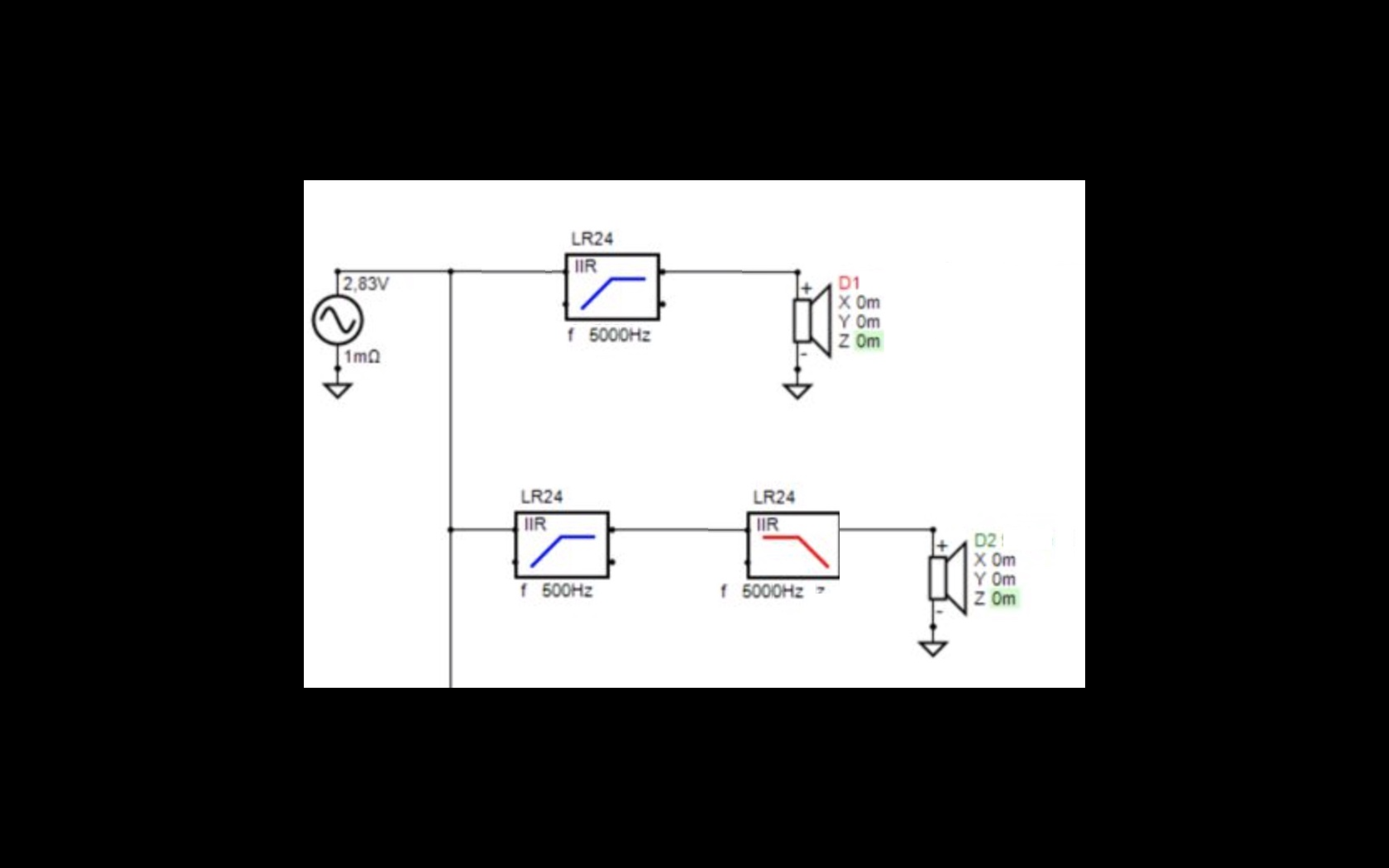

a present je te conseille tres fortement de repasser dans le monde de la théorie , en téléchargeant Vituixcad , et des jeudi je pourrais t'envoyer un fichier
avec un filtrage 4 voies 24db avec tes fréquences de coupure (sauf si qq est plus rapide que moi )
pour commencer on utilisera des hp parfaits et par la suite on intègrera des vrais mesures avec les phases les plus correctes possibles .
ca sera a mon avis beaucoup plus facile de comprendre les bases du filtrage lr24 ..

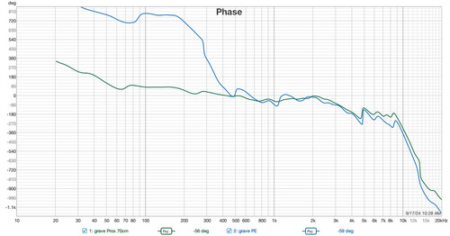

mesures du grave prox 70cm vs PE ( phase reliée a +- 180 degrés ) :
mesures du grave prox 70cm vs PE (phase dépliée ) :

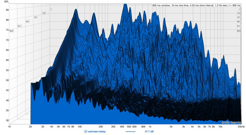

graphe waterfall du grave a 70cm
graphe waterfall du grave au Pe
le niveau SPL à 27hz est beaucoup plus une résonance (mode de salle ) indésirable (néfaste a l'écoute) que du 27hz reproduit proprement par le HP ...
il a pour effet d'augmenter les résonances de toutes les fréquences avoisinantes , c'est le fameux room gain , du grave résonant produit essentiellement par les modes ou parois de la salle ...
a mon avis seul le rayonnement d'un HP tres proche d'une ou plusieurs parois peut être bénéfique ,par exemple dans le cas d'un SUB filtré tres bas < 60-80hz , autrement ca perturbe beaucoup trop la courbe de réponse ...
le filtrage lr24 60hz du hp de grave sera donc tres benefique pour l'atténuer ... ;-)

ok c'est parfait , comme déjà dit dans ce fil , j'ai pas accès a un PC avant Jeudi ..
l'idéal serait qu'un habitué de Vituixcad partage ici , un simple Vxp d'un filtrage 4 voies LR4 fc 60hz ,500 et 5khz (sans aucune intégration de mesure pour l'instant : réalisable en a peine 2 minutes )
alors un volontaire ?
autrement tu essayes tout seul en tâtonnant ou tu attends jeudi ;-)
j'ai fait des simples collages de cellules de filtrage actif pour te permettre de bien débuter en simulations théorique :

de maniere a bien visualiser les phases synchrones d'un filtrage LR4 (graphe 1 : théorie LR4 ), que tu dois absolument retrouvé par la suite avec tes mesures , mais seulement au raccordement (graphe 2 simulation avec des vrai mesures )
theorie LR4 ( exemple fc 1000hz que j'ai retrouvé sur un de mes fils d'un autre forum , car j'ai toujours pas accès mon PC ):
exemple de simulation de filtrage lr4 500hz avec une synchronisation de phase pas parfaite mais déjà assez correcte , obtenue avec des vrais mesures calées correctement ,avec une correction de Delay supplémentaire de 0.2ms:
1ere étape vérifier le synchronisme des phases et l'incidences sur l'amplitude
Du filtrage lr24 en commençant par le filtrage a 5000hz avec et sans le passe haut (500hz) du medium.
En strappant la cellule du passé haut du grave
Tu vérifies le parfait synchronisme des phases
En bref étape par étape en commençant par la première phase qui est très théorique...
