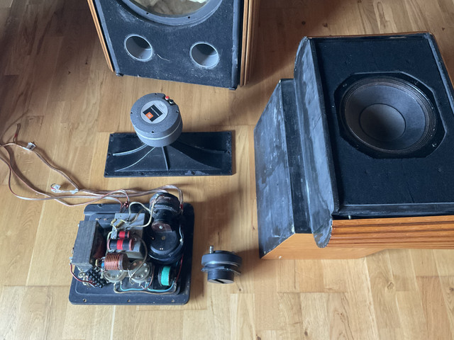

Ces enceintes sont des quatre voies, le filtre à lui seul pèse 15 kilos , les charges ont fait l’objet d’innovations , j’en parlerai plus tard !
Je vais devoir essayer de comprendre le travail effectué sur le filtre afin d’espérer pouvoir retrouver dans mon salon cette restitution si particulière !

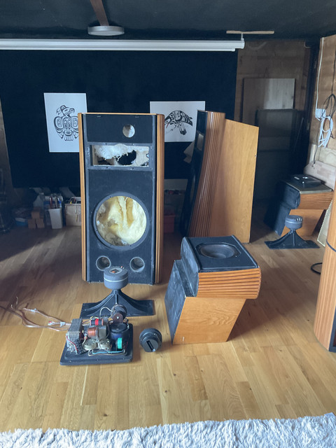

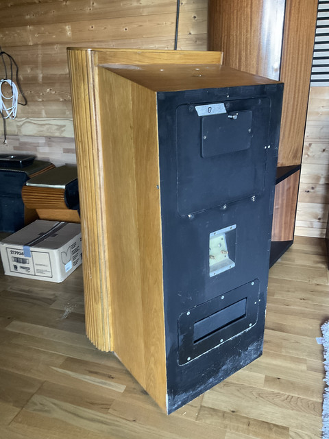

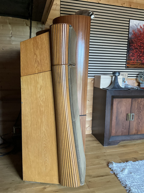

Les enceintes avec leur grille de protection !
Dimensions : hauteur 1,50 m, largeur au sol 60 cm et profondeur 60 cm !
Le grave est un JBL E145
Le bas médium un E 110
Le médium une 2420 sur pavillon 2370
Le tweeter un 2405

Au niveau du filtrage, je suis curieux de connaître les Fq de coupure, notamment pour le E110, s'il s'occupe intégralement de la bande 300-3000 Hz.

Bonjour Roland
Les fréquences de coupures sont : 150 hz / 1000 hz / 8000 hz en 12 db , sauf pour le E110 qui est en 6 db !
Mais ce E 110 a fait l’objet de modification sur sa membrane, travail réalisé par la maison du haut parleur il y a une vingtaine d’années !
De plus sa charge n’est pas tout à close puisqu’il y a à l’arrière du coffret * des fentes de décompressions * qui a lieu d’améliorer énormément la définition de ce hp !

La bas médium tout en haut ... pas sur que cela soit une bonne idée. Quitte à faire 2 caisses, j'aurai laissé le 38 tout seul, et ensuite une autre avec le reste et dans l'ordre.

Non , pas d'accord avec ce dernier avis . L'enceinte est "arquée" , et ainsi optimisée pour raccourcir la distance d'écoute . Genre Focal grande utopia .
Un alignement classique aurait conduit à un champs lointain de l'enceinte vraiment très lointain .
Le gars a fait les ébénisteries lui même ? Inspiration de Infinity auquel on a ajouté des caisses derrière . Design original et sympa .

Même arqué je ne vois pas comment les lobes fusionnent avec ces écarts ... ceci doit être calculé et simulé précisément.
