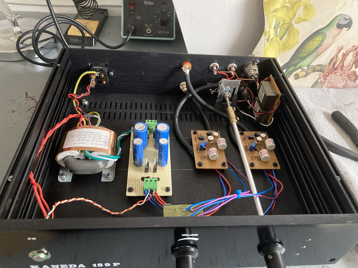

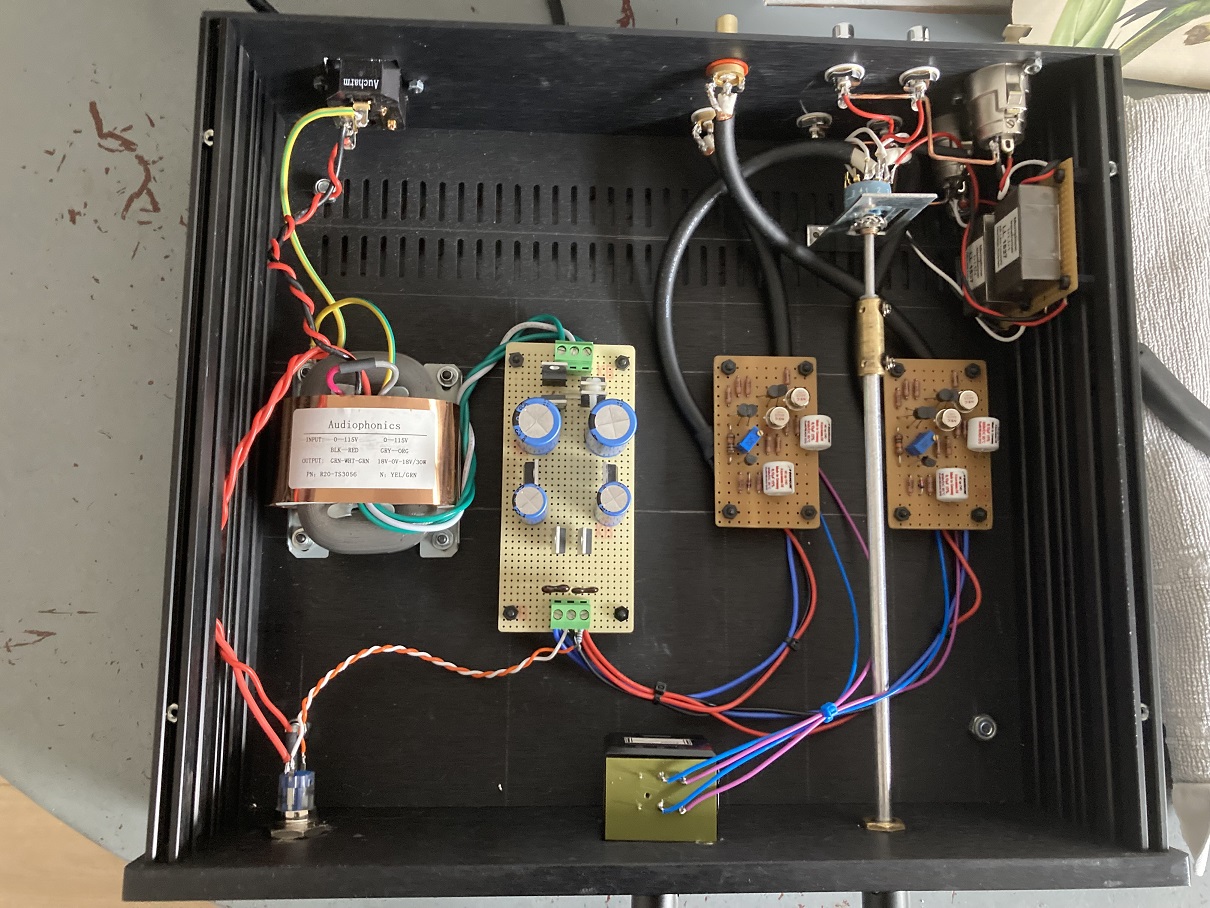

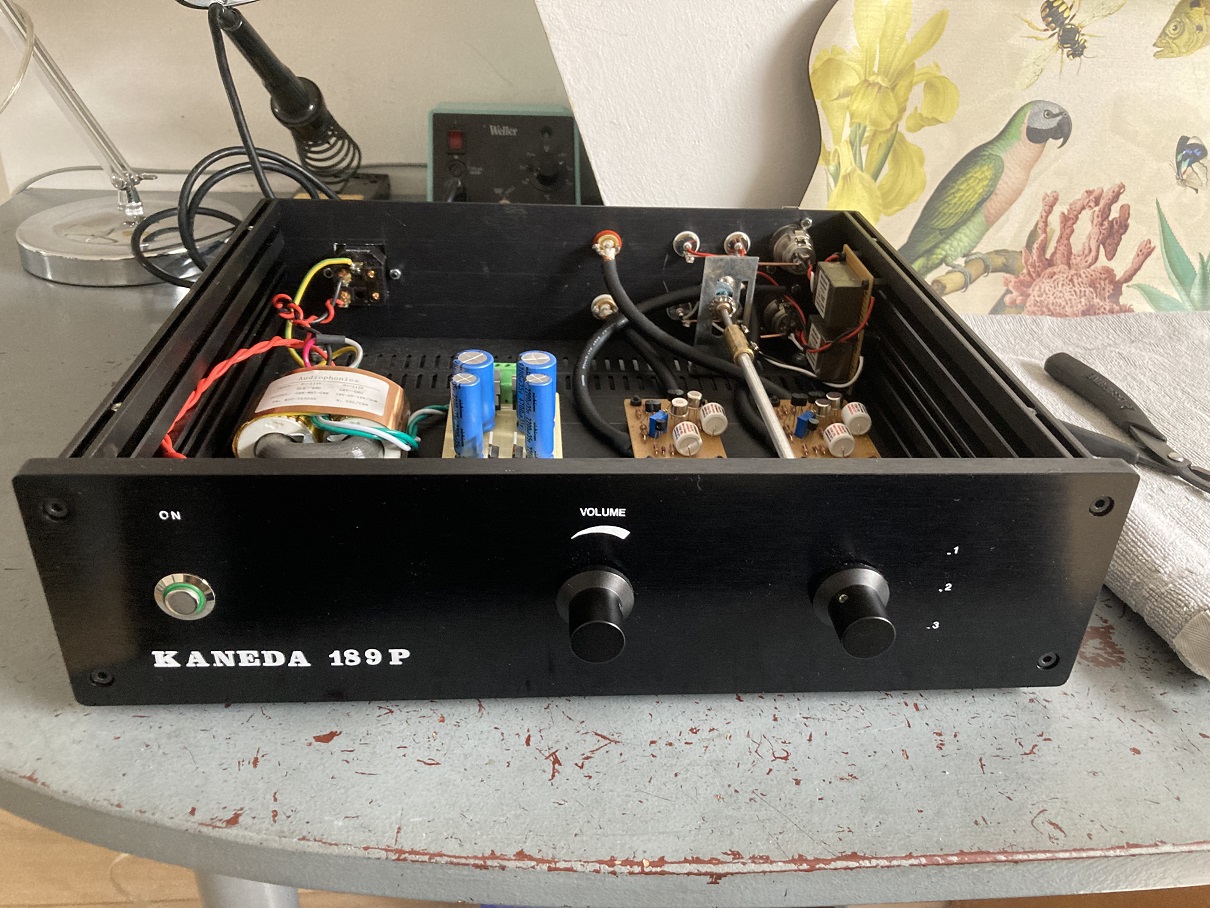

Bonjour tout le monde ,
Quelques nouvelles de mon pré 189 . Il est terminé depuis quelques jours maintenant, et sonne divinement . Je pense que les composants se rodent car j ai remarqué qu'il se "bonifiait" au fur et à mesure des écoutes . Bref, je suis ravi de ce montage . Quelques photos...
A+
Yann

Salut
Bravo, Ca semble super. Tu as mis des transfo "dissymétriseurs" sur une entrée c'est ça?
Juste une chose si tu fais des écoutes "comparatives" avec un autre preamp: le 189 a un seul étage actif, il inverse la phase.
Il faut donc inverser la phase ailleurs dansle système pour retrouver la phase absolue. Souvent aux HP : inverser rouge-noir a la sortie de l'ampli...

Bonjour Julien,
Oui, j ai mis une entrée XLR sur le préampli , à l aide de transfos Lundahl . Je trouve toujours intéressant d'avoir une entrée de ce type sur les préamplis que je construis . Quant à ka phase absolue, ne serait il pas plus simple de la récupérer directement sur la sortie du préampli ? En gros, souder l âme du câble Mogami à la masse et la tresse sur le + du châssis cinch ?
