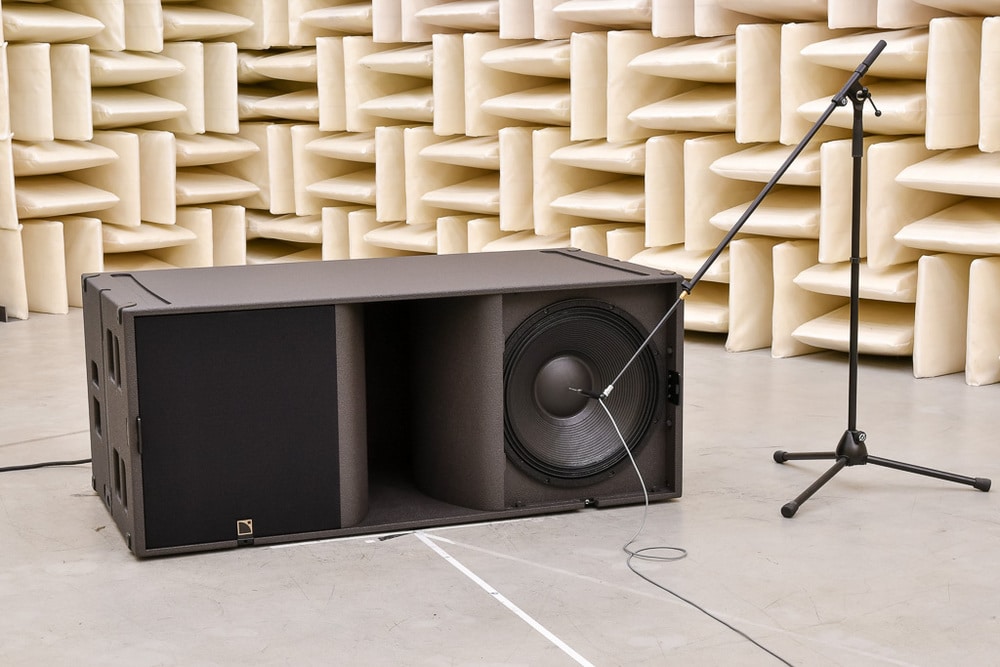

il est pourtant utilisé en sono comme subwoofer sous 60hz ...
voici un test du SUB KS28 qui remplace le SB28 :
https://www.production-partner.de/test/l...28-im-test
[Image: L-Acoustics-KS28-Copyright-Anselm-Goertz-DSC_2499.jpg]
[Image: KS28-MAX-1024x763.jpg]
[Image: KS28-FRE-1024x767.jpg]
[Image: KS28-IMP-1024x777.jpg]
[Image: KS28-421-1024x763.jpg]
[Image: KS28-FRN-1024x760.jpg]
[Image: KS28-FRK-1024x763.jpg]

as tu vu les niveaux SPL affichés à 3% de disto en fonction des fréquences ?
https://www.l-acoustics.com/wp-content/u...en_1-0.pdf
