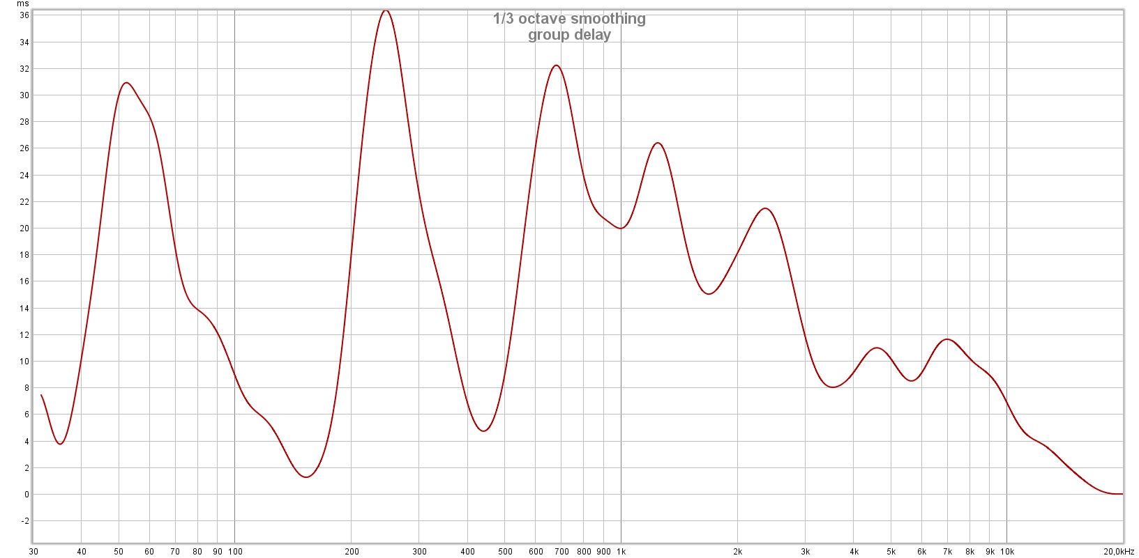

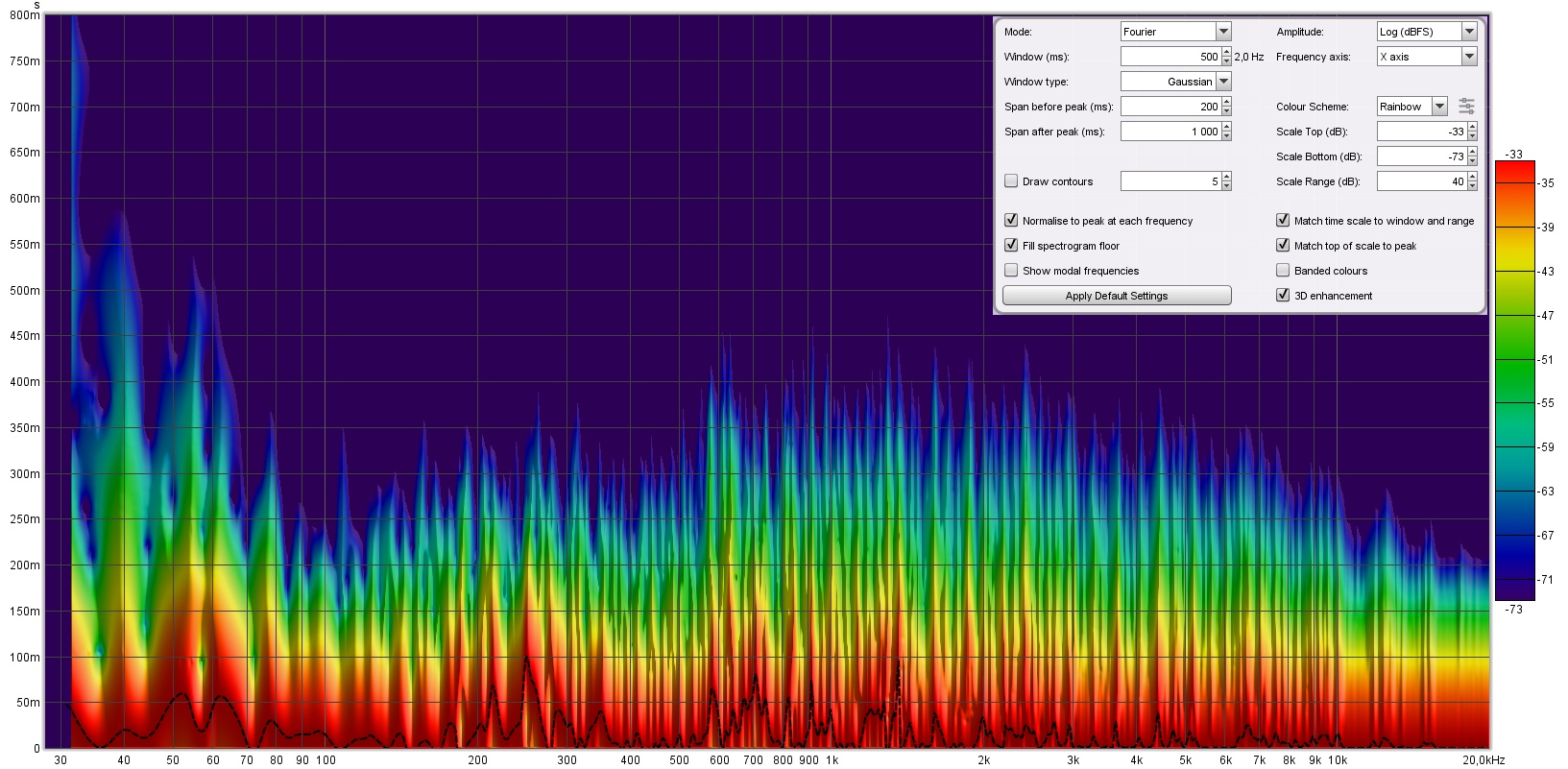

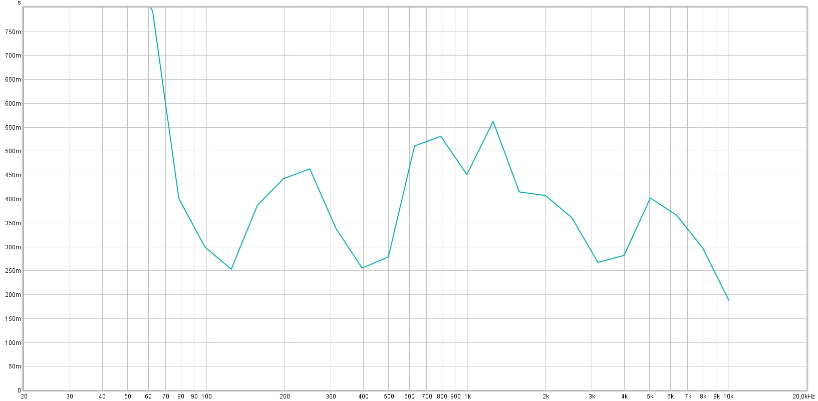

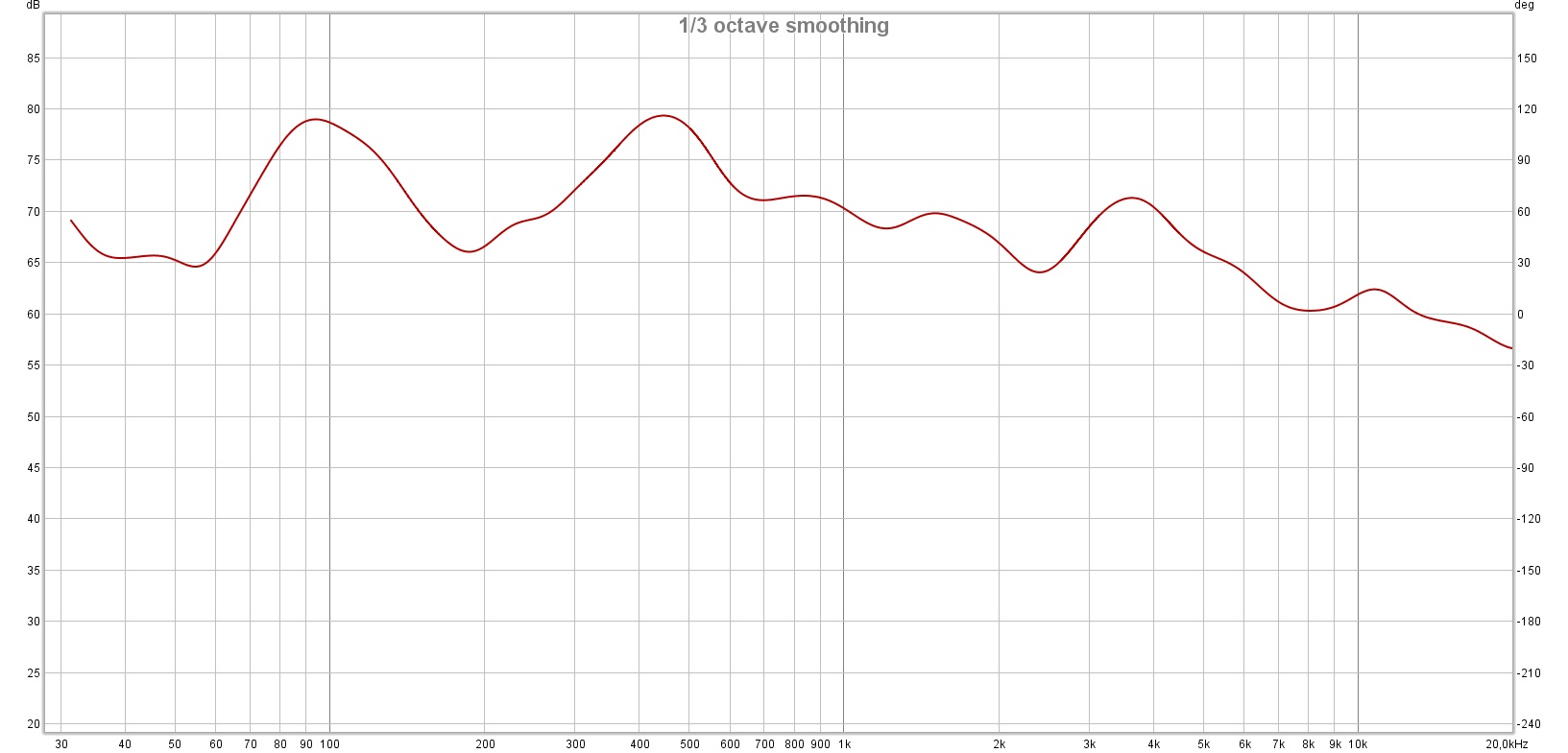

Quelques résultats de mesure
l'impulsion
le group delay
RT60
bande passante
spectrogramme
Si vous deviez prédire l'écoute du système à l'origine des mesures, vous en diriez quoi?
Pour le jeu :
le medium doit être fatigant des qu'on pousse un peu le volume, ligne de basse dificile a suivre (sensation de note grave monotone), son "boomi" sur certain enregistrement. Peut être un manque d'aération rendant moins évidente les ambiances des différents enregistrements.
Tout cela en partant du principe que le matériel est bien proportionné et la mesure faite au point d'écoute lui même cohérent (pas de micro a 20 cm du mur par exemple).

Si tu veux parler du gabarit des deux courbes de réponse prises au point d'écoute elle sont proches. De la à dire que l'équilibre est le même, vue les courbes de directivité que j'ai posté précédemment, cela ne se compare pas si simplement, le rayonnement en puissance est très différent.

@GG14 : A la mesure c'est plutôt moche, surtout l'impulsion (et donc le GD).
Après, à l'écoute ce n'est peut être pas si mal.
Le lien entre les mesures et l'écoute n'est jamais trivial.
