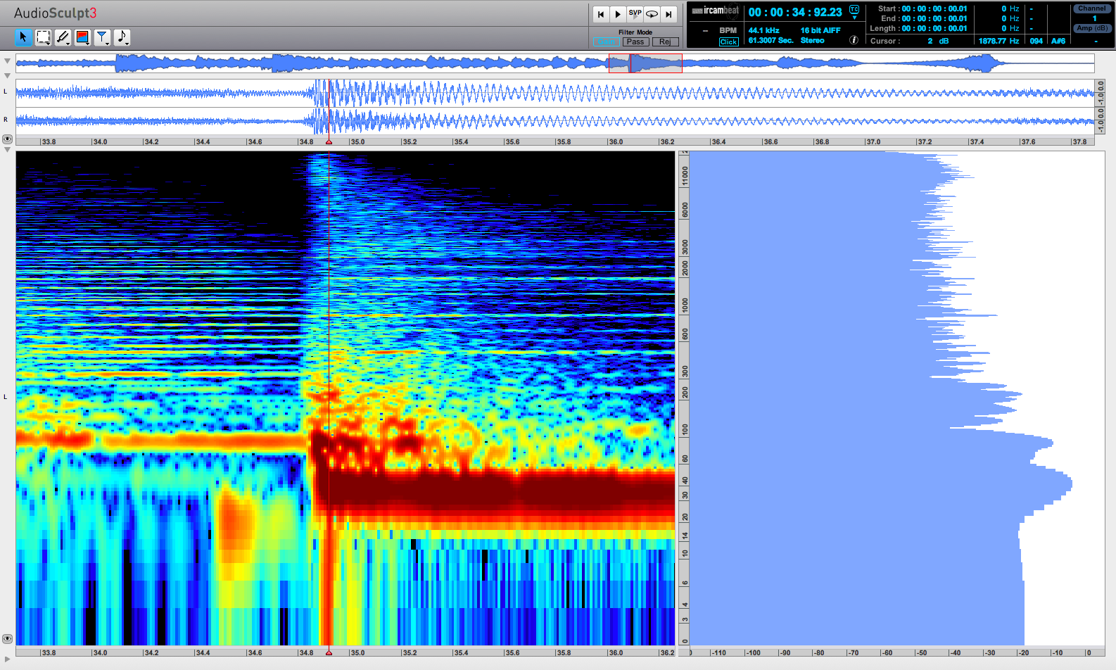

Audio Pavillon a écrit :Le niveau en-dessous du 35Hz est un phénomène observé sur des enregistrements de percussions, génération de niveau en dessous de la fondamentale.
Yes, à 34'9 sur l'enregistrement :

Qu'en est il sur l'ensemble du morceau ? L'absence du 30 Hz est il si marqué à ce moment ? Vis à vis de tout le travail à faire sur le reste de la bande ?
Merci pour ces explications détaillées !
Pour une fois, mon raisonnement était juste ... et théorique.

quand au spectre qui s'etendrait en deca de la fondamentale et genererait un niveau aussi enorme dans la bande 10 /25 hz .. non ..
ce que l'on mesure dans ce cas n'est pas le spectre de l'instrument mais l'association de modes et reflexions de salle mal controlées et evidemment pas avec ce niveau
tout simplement l'analyse n'a pas une resolution suffisante dans cette bande et est entachée qqs part d'un tres mauvais S/N
Si je suis aussi "enteté " sur ce detail , c'est que j'ai souvent mesuré en salle de concert et devant un orchestre .. et que donc ..non il n'y a jamais d'energie ã 30 hz ou en dessous ( et je reitere ..regardez le sommet du pic il est pres du 40 hz ..
Ce que vous voyez autour est juste le manque de resolution lié au "smothing " rien d'autre / faut ressampler à 4 ou 8 khz et regarder en analyse fine .. et le bruit de fond de salle
Je constate sans arret lors des'mesures en salle , des niveaux importants en dessous de 40 /50 hz ..à " vide ".
tres couramment entre 5 et 50 hz ...
de simple pas sur une dalle / la clim ou simplement l'aspiration vmc generent de fort niveaux faussant les mesures dans cette bande / bruit arérien ou solidien en infra etc
quand je mesure des enceintes chez moi , je stoppe les vmc de la maison et de la salle
Et pourtant il y a des chicanes sur les gaines souples etc .. et je suis à 5 m sous terre ã la campagne
c'est parfaitement inaudible ( je rappelle qu'à 20 hz le seuil d'audition est situė à 75/77 dB SPL ) ..
mais le micro lui , le mesure et fausse gravement les resutats
la prise de son doit , si le NR du lieu est moyen ou mauvais insérer des filtres de ponderations .. ( ce qui n'est pas toujours fait )
si on est à NR 30 dans la salle ( ce qui est deja ultra bon ) ou est l'orchestre ,
le niveau de bruit ( hors toute musique ) à 31,5 hz hz sera de ..75 dB .. et ã 20 hz bien plus ..
Et comme le son analysé ( la musique) et enregistré vient d'assez loin , le S/n final en extreme et infra grave est mauvais .. vu lors d'une mesure ordinaire
L'analyse de spectre d'un orchestre ( ou d'instruments) ne doit se faire que dans des conditions scientifiques .a savoir que l'on connait le bruit ambiant et sa courbe propre et que l'on peu la soustraire de ce que fait l'orchestre ..

thxrd a écrit :Si je suis aussi "enteté " sur ce detail , c'est que j'ai souvent mesuré en salle de concert et devant un orchestre .. et que donc ..non il n'y a jamais d'energie ã 30 hz ou en dessous ( et je reitere ..regardez le sommet du pic il est pres du 40 hz ..
Je note l'évolution, on passe de 40Hz à 30Hz ...

Ne jouons pas sûr les mots.. et ne melangons pas tout .. ( joke )
Je parle concernant cette phrase du niveau du graphe situė entre 10 et 30 hz ..
c'est sur que je me suis exprimé un peu dans le desordre ..
c'est du bruit de fond lié à un enregistrement dans un lieu ayant un mauvais S/N
Et je maintiens le sommet du pic n'est pas à 30 hz .. mais pres de 40 ..au mieux , dans cet orchestre il a ete utilisé une GC de taille exceptionnelle .. et ca reste anecdotique en terme de durée , ramenée à celle de l'oeuvre elle meme
dans 99% des cas .. il ny a rien en dessous de 40 hz en classique en terme d'energie
Au passage la note grave d'un Fazioli ou d'un Bosendorfer ou la derniere note d'un sarusophone ou d'un double basson sont en dessous de 30 hz ..
sauf que la fondamentale .. est à un niveau d'energie infime par rapport aux harmoniques
En resumé , mon propos original tentait de dire qu'il n'y a pas de forts niveaux d'energie en deca de 40 hz en symphonique ( voir meme rien ) et surtout pas repetitif et durable et que le graphe montrait en dessous de 30 hz ... du bruit de fond ...
À l'inverse des bandes son cinema ou de certaines musiques dites de varietes ou le niveau entre 20 et 60hz est courramment enorme / repetitif et meme durable ..
aucun symphonique ne fait trembler les parois d'une salle et n'est ressenti sur la cage thoracique comme le fait la bande 20/60/70 hz en musique "amplifiée "
D'ailleurs la necessité de systemes de subs , de HP à grand X max et d'ampli hyper puissants n'est apparu qu'avec l'existence des instruments electroniques ou electro acoustique ( guitare basse / Batterie et batterie num / synthé / stick .clavier num divers .. )
Pour de la musique classique des enceintes de qualitė suffisent ..
