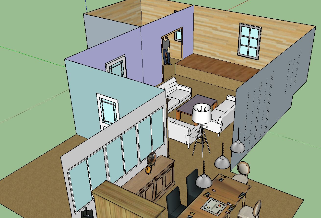

Je continue à travailler avec Sketchup. Ce logiciel est vraiment fantastique...
Voici deux dessins qui aideront à mieux comprendre les contraintes.
Pour l'instant, je pencherais plutôt vers des 211, qui doivent descendre vers 40 Hz, avec un Sub en dessous. Mais je peux encore changer d'avis... Les problèmes d'alignement et d'impact dans le grave entre 60 et 150 Hz me font pencher vers cette solution, de plus, ils devraient s'intégrer assez bien...

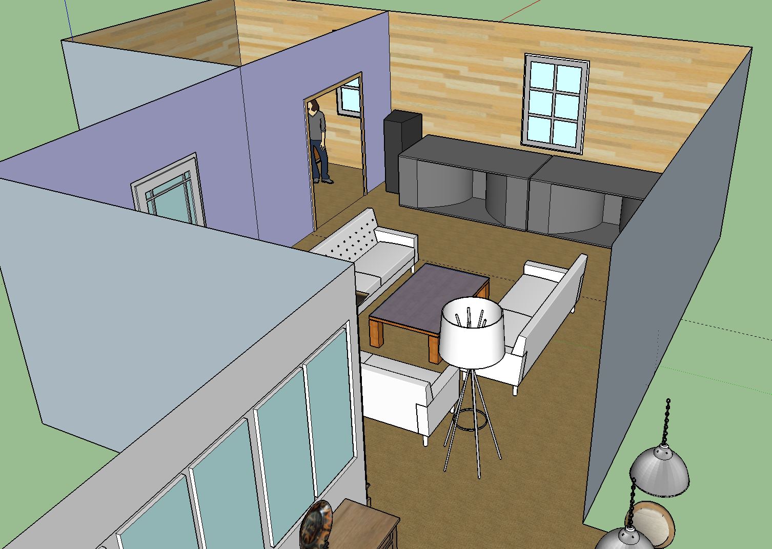

Voici ce que donnerait une estrade de 1,50 m de long, si je réduis la porte du bureau :

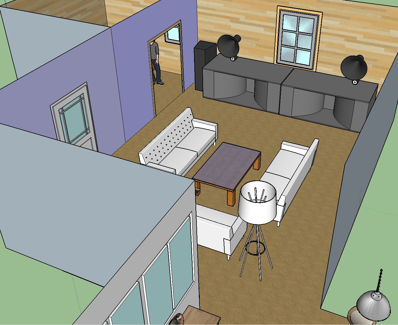

Vue du salon avec les deux Altec 211 (J'ai laissé les deux Magnat 380, au cas ou...)
J'aime bien...

Je continue, une première solution, qui pourrait déjà faire de la musique:
- Magnat 380 (2 façon Hiraga)
- Altec 211 sablées
- Pavillons Stéréolab 190 Hz avec Yamaha 6681B
- Tweeters Yamaha 4281B
- Filtrage passif
- Ampli Kaneda 224
