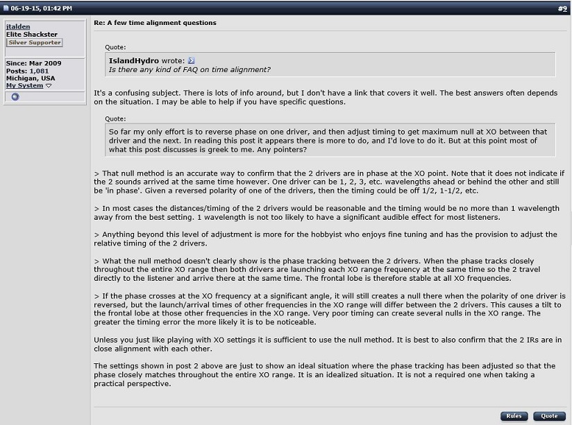

Je ne sais pas si tu étais allé lire le lien que j'ai donné hier vers le forum de REW concernant l'alignement par "phase tracking" tel que décrit par Jtalden qui t'avais précédemment répondu, mais de ce que j'ai pu en comprendre, ça me semble abonder dans le sens de ce que tu avances. Voir le lien ici:

Dominique-Tanguy a écrit :...Ce qui veut dire aussi que le décallage temporel n'a pas beaucoup d'influence sur mon ėcoute, si la phase est respectée ( je vais en faire hurler quelques uns).

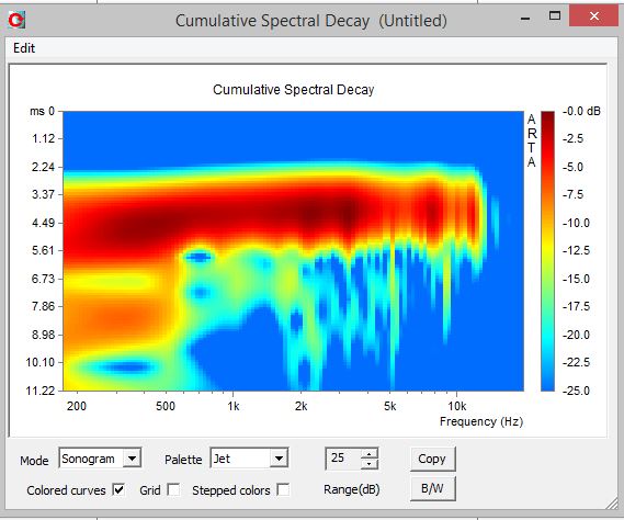

Voici ce que donne le CSD (sans les tweeters), avec les haut-parleurs calés sur l'impulsion, mais Avec les polarités du medium inversées :
[Image: attachment.php?aid=11284]
Je ne vois pas grand chose à lui reprocher...
alors, quelqu'un peut-il m'expliquer pourquoi, si nous avons à faire à un filtre 6 db, faut-il croiser les polarités pour obtenir ce résultat ?
Je joins le fichier PIR. Il n'est pas zippé, mais il faut remplacer l'extension par .pir dans le nom de fichier.

Sébastien a écrit :Bonjour Dominique,
http://www.hometheatershack.com/forums/r...tions.html
Bonne journée,
Merci Sébastien,
J'ai trouvé le temps de lire le fil. C'est exactement ce que je cherche à expliquer, différence entre Phase et Alignement temporel...
