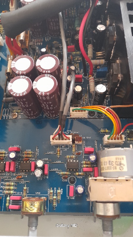

l'ampli fonctionne très bien et ne chauffe pas beaucoup. je suis presque a 100H de fonctionnement .
le courant de repos sera testé de nouveau prochainement .
j'ai juste un peu trop de basse . la basse vibre mal et elle est un peu trop envahissante... c'est peut etre ma pièce d'écoute qui est trop petite,le placement des enceintes ou le très gros cable rajouté récemment.
RE: ampli a restaurer
salut
le courant de repos a été réglé très précisément j'ai mit du temps mais le résultat en valait le coup.
je n'ai plus la sensation que le coté gauche fonctionne légèrement plus fort!
en sortie de banane j'ai les memes résultats..donc c'est bon signe.
pour le trop de basse j'ai mit de la mousse que j'ai reçus de chez mouser avec les composants  Big Grin j'avais que ça sous la main.découpé au bon diamètre etc.
j'ai moins de basse et la vibration a disparu. j'ai 2 évents par enceinte et je peux jouer en enlevant une seule mousse ou pas..

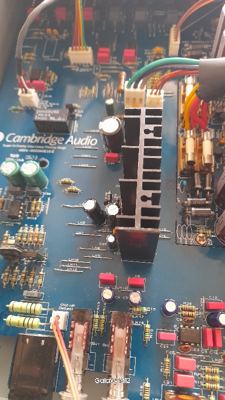

je vais pouvoir me faire mon propre avis sur les entrées dont j'ai changé les condos et résistances par 2 muse/ R. dale 1% .50ppm pour l'entrée AUX.
pour l'entrée DAB/TUNER 2 panasonics /R.dale 1%.50ppm.
pour l'entrée CD j'ai changé seulement les 2 condos par 2 panasonics faible résistance par rapport aux 2 cités .
je voulais mettre des ELNA mais j'ai pas trouvé sur mouser !!
voilà c'est peut etre n'importe quoi OK .
bonne journée
