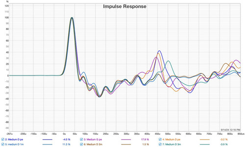

dans ton exemple , de filtrage a 500hz , c'est ok pour le grave , mais pour le medium il est toujours tres difficile d'obtenir la bonne pente acoustique de ta compression sur ton gros Pavillon ...

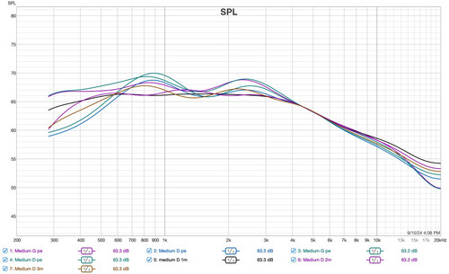

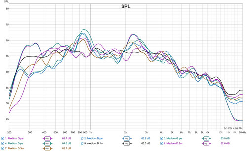

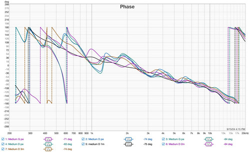

voir exemple de graphes superposées de plusieurs mesures du medium :
[Image: d4H14st.md.jpg]
[Image: d4H1gzN.md.jpg]
[Image: d4H1rXI.md.jpg]
[Image: d4H1PqX.md.jpg]

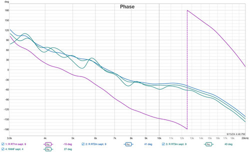

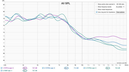

spl et phase Tweeter 1m 2m 3m et pe:
[Image: d4H4tzN.md.jpg]
[Image: d4H4DXI.md.jpg]
la simulation Vituixcad devrait fonctionner correctement pour le filtrage à 5khz , avec par exemple les mesures du tweeter à 2m (calées en phase mini ) et du medium à 1m recalées Avec les écarts réels constatées au pe ,

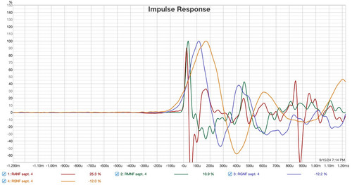

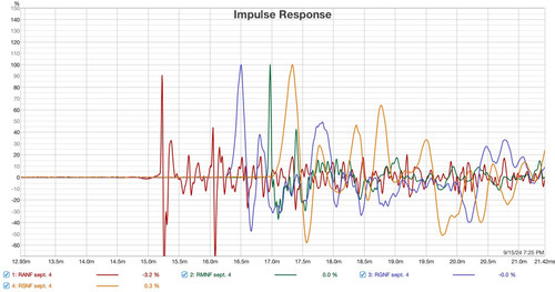

mesures loopback au pe des voies Droite :
[Image: d4K5Px2.md.jpg]
offset des delais d'alignement relevés en graphique aux pieds des impulsions  , exemple 1.83ms pour le tweeter /sub:
[Image: d4K5Zle.md.png]
alignement des 4 voies Droite après offset de tous les delais (saisis dans le filtre numérique : tweeter 1.83ms, medium 0.1ms , grave 0.77ms , Sub 0)
le résultat est logiquement identique a celui que l'on obtiendrait avec 4 mesures de chaque voies en loopback avec les delais initialisés dans le filtre numérique :
[Image: d4K54Dl.md.jpg]

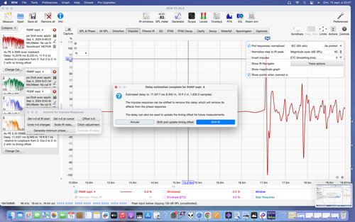

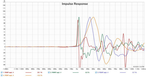

exemple de methode de suppression du temps de vol en conservant  les écarts temporels entre les voies :
faire estimate ir Delay sur l'aigu , relever le temps de vol (17.0317ms) , valider (par shift IR)
pour toutes les autres voies , appliquer le meme offset correspondant au temps de vol de l'aigu (17.0317ms)
[Image: d4K5Qf9.md.png]
résultat d'alignement des 4 voies recalées à TO qui préserve toujours l'écart temporel réel (des mesures loopback) entre chaque voies , avec l' intégration des delais :
[Image: d4KazFt.md.jpg]

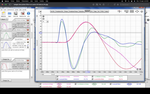

exemple de calage de deux mesures Prox 50cm avec deux mesures loopback au PE (une calée a T0 et la seconde qui a conservé son écart temporel )
[Image: d4BA3an.md.png]

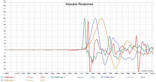

autre exemple d'alignement des 4 voies obtenu avec T=0 at IR start sur chacune des voies :
[Image: d4KanMN.md.jpg]
autre exemple d'alignement des 4 voies obtenu avec estimate Irdelay sur chacune des voies. (pour chaque voie , c'est a mon avis le plus proche de la phase minimale ):
[Image: d4KaCnp.md.jpg]
