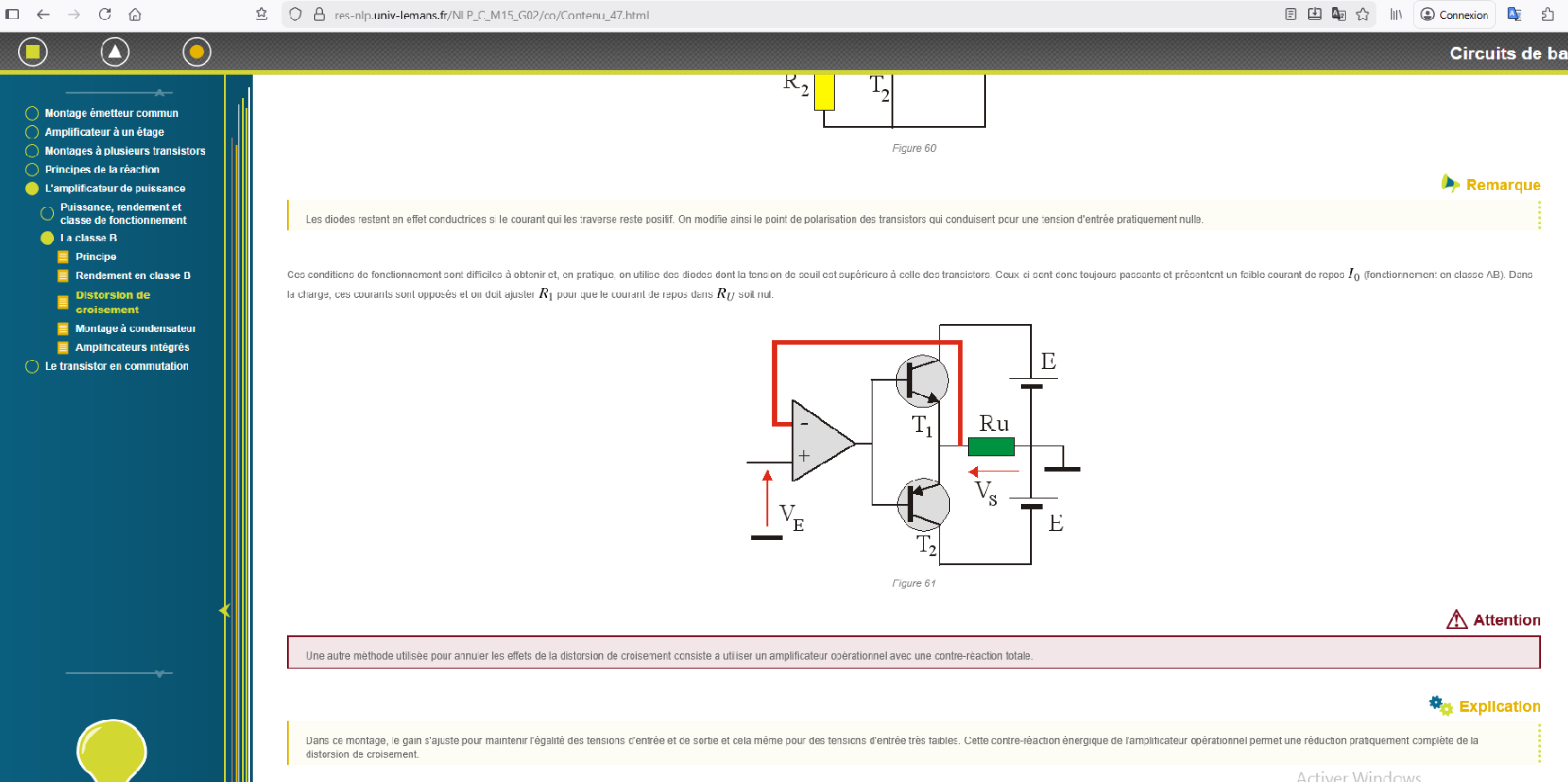

Citation :forrbis
Si on s'arrête en faculté, on ne va pas loin
en science audio.
Bien sûr. C'est d'ailleurs une excellente raison pour ne pas y aller... n'est ce pas ?
Tiens, voici ce que l'on apprend en faculté à propos de la classe B en push. Courant de repos nul.
https://res-nlp.univ-lemans.fr/NLP_C_M15...nu_45.html
Maintenant, il est tout à fait possible que cette classe B ne corresponde pas aux visions Selfesque, Cordellesque, et à la tienne.
Dans ce cas, écris au rectorat de l'académie, tu leur expliques que tu ne t'es pas arrêté à la faculté tant ton savoir en immense en science audio, et tu leur définis la classe B optimale.
Ils referont certainement les programmes, après avoir constaté leur erreur qui ne dure que depuis plus de 75 piges.
