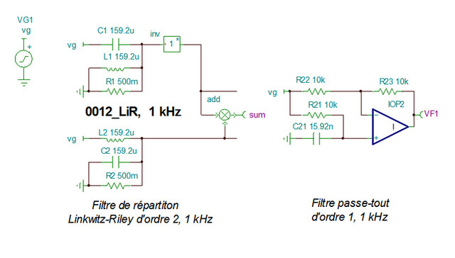

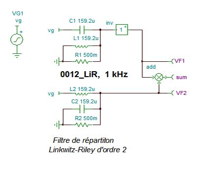

En voici, avec des composants passifs à la valeur normalisée* des impédances L1, C1, R1 et L2, C2, R2 à 1 Ω à 1 kHz,
unschéma de simulation
[Image: attachment.php?aid=28966]
vg est un générateur de signaux carrés à 100 Hz et d'amplitude 1 V.
inv inverse la polarité de l'une des voies comme demandé par le filtrage Linkwitz-Riley d'ordre 2.
add réalise la sommation des voies VF1 et VF2

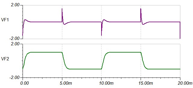

Oscillogrammes du signal sur chaque voie, VF1 et VF2 :
[Image: attachment.php?aid=28980]

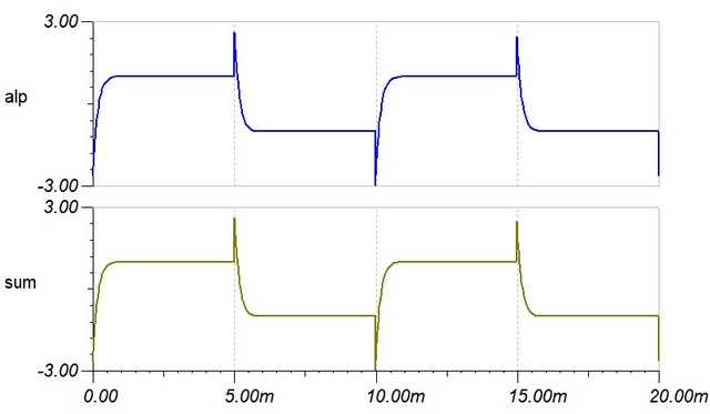

Oscillogramme du signal de la sommation, sum :
[Image: attachment.php?aid=28968]
On constate bien la direction opposée des fronts d'onde.

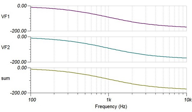

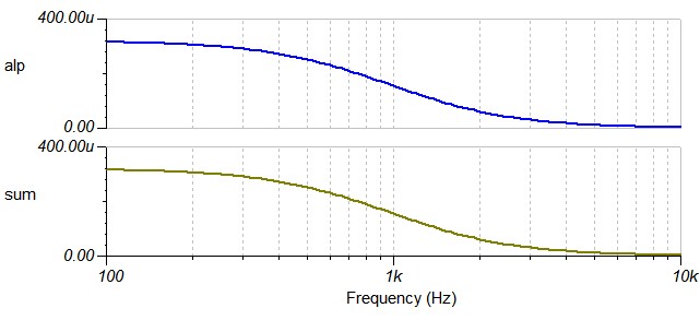

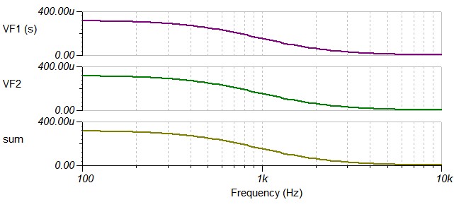

Pourtant, comme on le voit ci-dessous pour pour de VF1, VF2 et de sum,
les[u] courbes de phase :
[Image: attachment.php?aid=28975]
et celles de temps de propagation de groupe :
[Image: attachment.php?aid=28970]
sont identiques[/u], ce qui entraîne que les membranes émissives des transducteurs correspondants se déplacent dans le même sens.
Alors, que se passe-t-il ? Regardons
un filtre passe-tout d'ordre 1 à 1 kHz :
[Image: attachment.php?aid=28976]

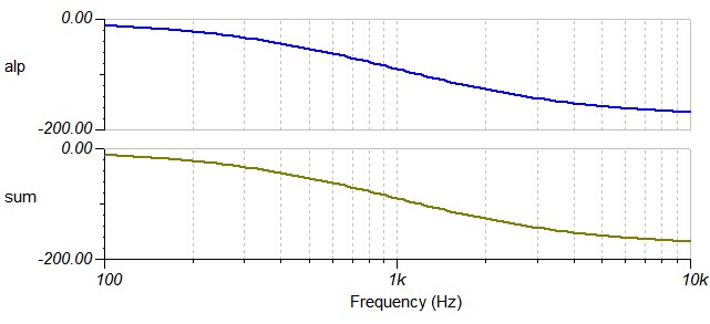

et ses réponse en phase :
[Image: attachment.php?aid=28972]
et en temps de propagation de groupe :
[Image: attachment.php?aid=28973]

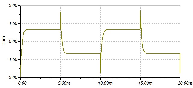

Elles sont identiques à celles de notre Linkwitz-Riley d'ordre 2 et
et donne donc une réponse transitoire identique :
[Image: attachment.php?aid=28978]
Conclusion :
ce n'est pas l'inversion de polarité entre les deux voies qui est la cause l'inversion de sens des fronts d'onde mais la sommation des voies du filtre qui constitue un passe-tout et se comporte comme tel.
Avec les filtrages étudiés ici, dans des des conditions "idéales", l'enceinte à deux voies avec son filtre Linkwitz a la même réponse axiale que l'enceinte à une voie avec son passe-tout.
La réponse en fréquence du filtrage Linkwitz-Riley d'ordre 2 est plate mais sa réponse en phase ne l'est pas.
Elle est ici de près de 0° aux basse fréquences pour atteindre près de -180° aux hautes fréquences.
En conséquence, gare aux interprétations des réponses transitoires, elles sont piégeuses !

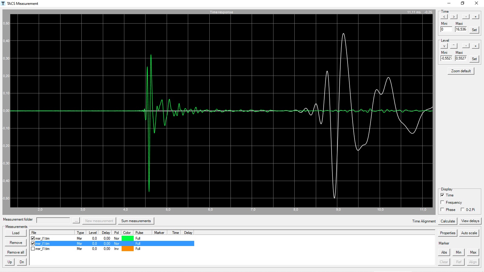

Bonsoir Jacques,
Quel est le critère retenu pour savoir ce qu'il en est ?
Pour savoir si un système est inverseur (certains parlent de phase absolue non respectée), on observe le sens du premier pan de la réponse impulsionnelle. Ce qui n'est pas toujours évident avec des transducteurs à pavillon, ou un grave filtré.
Ci-joint un fichier des trois voies de mon système.
Comme écrit plus haut, le delta important entre aigu et medium me surprend. Une photo de profil des enceintes ?
Le pic max du Tweeter part vers le bas, le pic max du médium part vers le haut ainsi que celui du grave qui n'est pas immédiat. Je suis perplexe !! que ferais tu dans un cas pareil ?
Pour une meilleure lisibilité sur le critère de la polarité, mesure de proximité (<50cm) à chaque voie, dans les axes respectifs. Grave en full-range ; médium en high-pass à la fréquence habituelle ; aigu en high-pass à 3,5kHz. (donc pas de low-pass aux grave et médium)

RE: Délai et Polarité
Ci-joint les mesures faites à 50 cm en supprimant les Low Pass.
J'ai bien l'impression que mon système TACT inverse les polarités.
Faut-il alors contrarier le système ou supposer que si les TACT inversent les polarités c'est qu'il y a une bonne raison ?

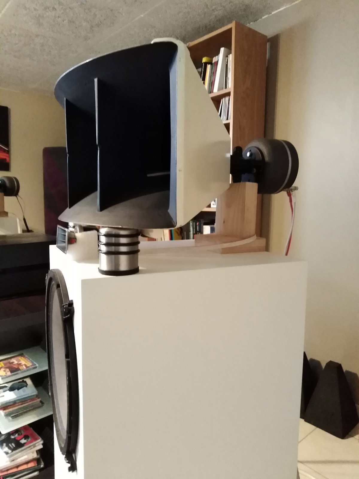

PS : une photo de profil d'une de tes enceintes ?

Bonjour Jean Marc
Comme convenu, ci-joint une photo d'une de mes enceintes de profil.
Bonne journée
