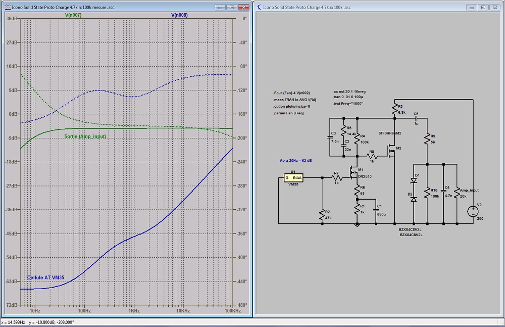

Bonjour à tous et Joyeux Noel.
Un petit nouveau qui complète les montages précédents : Le pré RIAA avec un seul combo Trans-X.
Différence : Suppression de la pentode et de l'étage qui la suivait, remplacés par un Mosfet musclé.
Avantage : Gros Gm donc faible résitance interne de sortie (<50 Ohm) et simplicité.
Voici le schéma (mis à jour dans la premère page) accompagné des résulats de la simu.
Expérimenté en mono depuis la fin du premier confinement, je l'ai réalisé en stéréo et adopté au quotidien, pour MM du moins.
Il donne une grande sensation de transparence et est très silencieux.
Le schéma est aussi dans la présentation page 1 du fil avec quelques précisions.
Le sub U1 est l'émulateur de la cellule AT VM35
Les mesures avec steps sont conformes à la simu.
La cellule VM35 de Audio Technica est une petite bombe et ce pré la met bien en valeur !
Avec un étage de 20 à 25 dB derrière, il fonctionnera parfaitement avec une MC (remplacer la 47 k d'entrée par une resistance adaptée à la cellule (680 Ohms pour DL103)).
PB

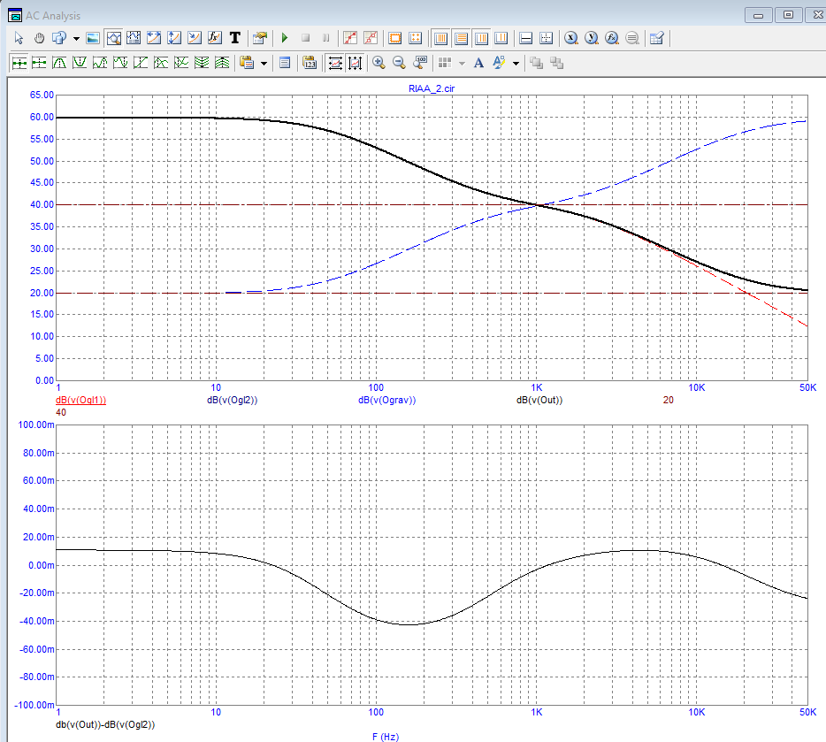

A but documentaire, un Riaa qui suit le gabarit inverse de gravure à moins de +/-0.1dB. Il est réalisé à l'aide d'un unique AD_844.
Les résistances ont un tolérance de 1%. C'est principalement du soin apporté au respect de la valeur des condensateurs (C1+C2 =60nF) et (C3+C4=17,2nF), que dépend la précision de restitution du montage.
Il est pourvu d'un réglage de gain continument variable. Le gain max possible à 1kHz est de 40dB.

Merci, JCB pour votre contrib qui me pose un cas de conscience (je ne changerai pas pour autant mon proto !) : Pour mon émulateur de cellule, j'utilise le gabarit que vous nommez Ria1 mais avec t2=317.5µs et t3=3175µs...est-ce une erreur ?
Pour la précision du montage, je mesure et j'ajuste.
Avec les valeurs indiquées, l'écart théorique est de +- 26 mdB ! Mais je n'ai pas une telle précision à la mesure ! (ni à l'écoute !)
Donc, à mes oreilles, RAS, mais il faudrait plusieurs autres oreilles 'objectives' pour juger !
Pascal B.

Bonjour p ben,
<< t2=317.5µs et t3=3175µs...est-ce une erreur ?>>
En relativisant, ce n'en est pas une. Le taux d'erreur est trop faible pour une incidence notable. D'autant que lors de la réalisation du réseau la tolérance de chacun des composants passifs sera plus critique que celle des constantes de temps que tu utilises. Si tu disposes de Micro-Cap 12 (Gratis), je te placerai le fichier d'étude sur mon blog (delapucealoreille.over-blog.com) dès demain.
Remarque: A 3180µs correspond une fréquence caractéristique de 50Hz, à 318µs, une fréquence de 500Hz
<<'écart théorique est de +- 26 mdB>> La encore, il vaut mieux relativiser. Lorsque l'on sait que l'écart différentiel de sonie est de 0.4 dB les 26mdB semblent dérisoires. Tu es dans le gabarit, inutile de rechercher au delà.
#20
RE: RIAA du confinement
Bonjour JCB
Je ne sais plus d'ou sortent ces 3175 et 317.5 mais après un petit tour sur le net, ils semblent erronés. Je vais mettre à jour mes logiciels pour être 'à jour'.
Mais l'impact est clairement négligeable, on est bien d'accord là dessus !Cool
