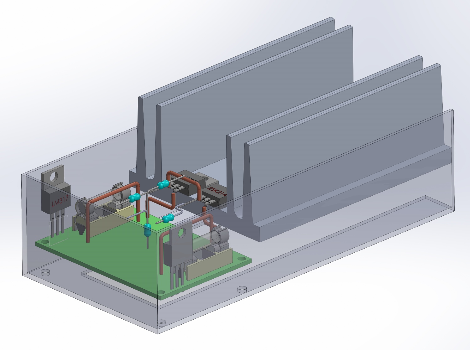

Bonsoir Jean Marc, je me souvient tu m'avais proposer cette solution, dis moi ce qui oriente ton choix vers le cube plutôt que le zenotron .Ce qui bloque pour moi c'est un problème de budget, sachant qu'il faut appairer les transistors, et qui'il faut plusieurs transistors pour avoir des paires correct, le coût globale, devient élevé pour moi, je viens ces derniers mois de passer par de gros problème de chômage, et je viens juste de retrouver un emploi stable.
Ci joint une vue du module en cours de conception, ce n'est qu'un prés étude.
Mais si je peut je suivrait tes conseils, je sais qu'ils sont fiables.
