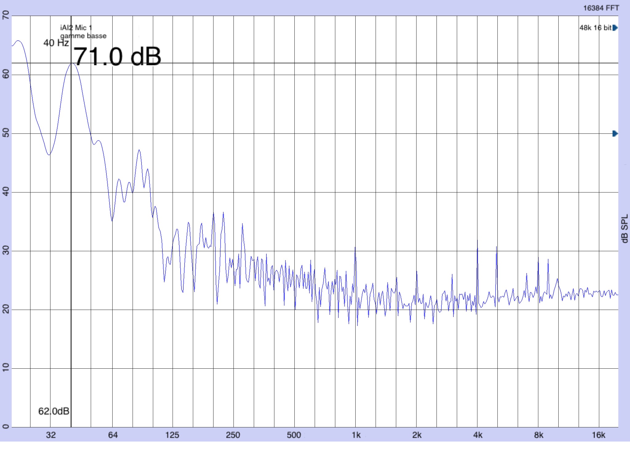

Qu'est-ce un mode, c'est une résonance, et dans un système à faible pertes il y a de grandes chances que le système résonne tout seul.
Donc une astuce toute bête c'est tellement idiot que personne n'en parle, c'est écouter votre pièce. Vu que votre audition est très largement déficiente je vous conseille d'utiliser un microphone et un analyseur.
Et oh! miracle que vois-t-on? les modes de la pièce.....
On voit très clairement mon premier mode à 19Hz, le second vers 40Hz et ainsi de suite.
Vous remarquerez que le silence de ma pièce à 40Hz est à 62dB.....le niveau moyen à 71dB.
Ce niveau varie je me suis bien évidemment placé sur un ventre. Pour estimer ma pièce j'ai utilisé un software de simulation de mode.

en effet , c'est une belle astuce :-)
as tu une ou deux captures d’écrans , de mesures SPL au point d’écoute , des PSi G et D aux bonnes places ?

La mesure du bruit de fond de la salle ne represente pas ses modes !
Celui ci est constituė de tout un tas de choses ( bruit de clim/ externe / vibrations TBF diverses etc ect ../ bruit d'alim de la carte ( 50/100 hz) etc
Si on fait la meme mesure dans un volume tres grand ou l'on a plus de modes isolés en bande audible , on y verra quand meme des pics en bande audible!!
Ces pic seront le bruit de fond lui meme
Desolė , mais la methode est erronnée
