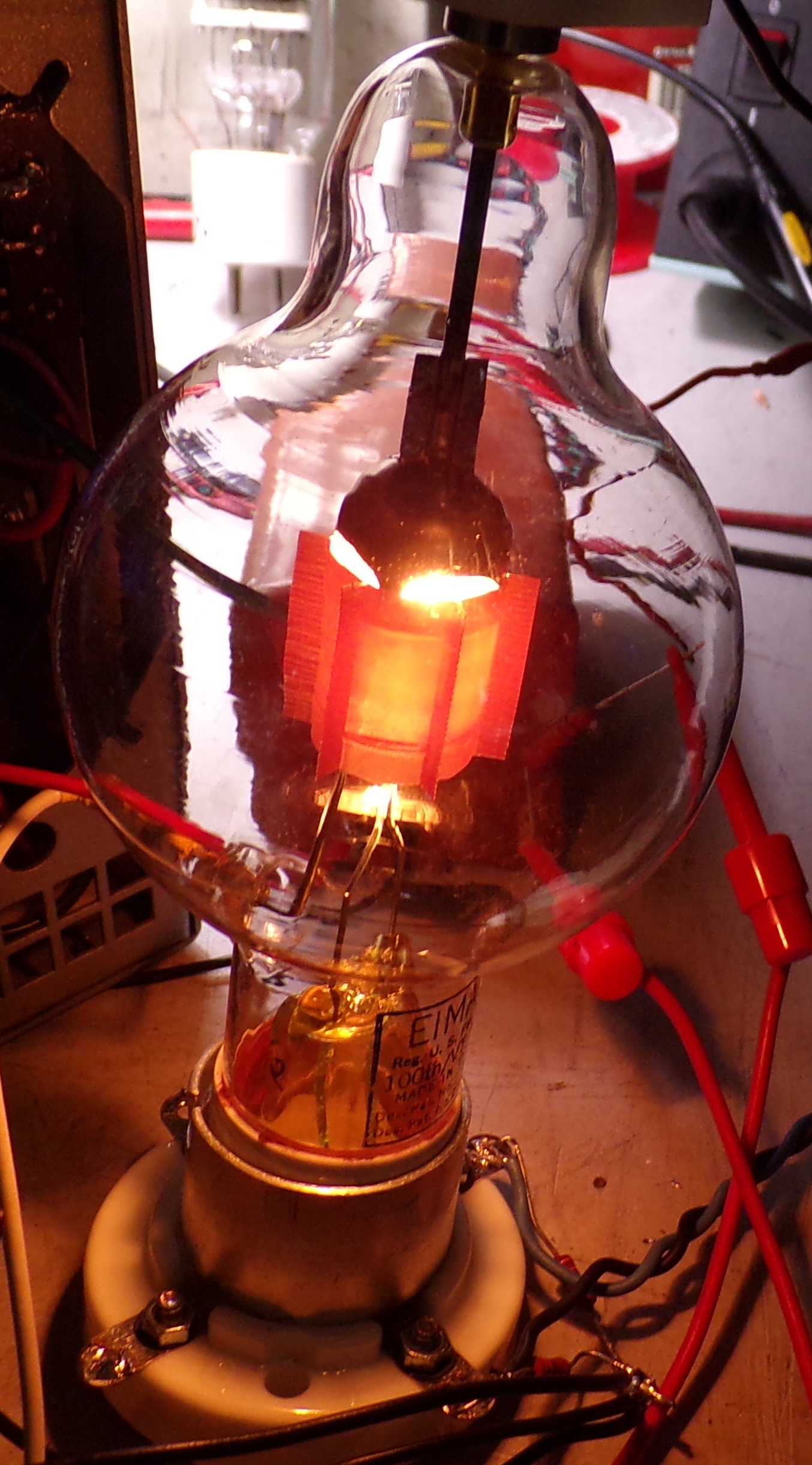

merci a toi pour m'avoir initiée a la 100TH
test a 900V 90mA
driver CF 6BX7// self 200H
https://1drv.ms/v/s!Aq6ocbMrS7DgmBuTQZkxVo8dUQGp

Magnifique cette triode !!
Pierre
