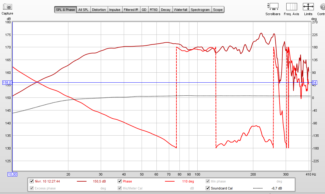

Concernant le BR :
1. Je n'ai pas compris si ton chiffre de 28,36 Hz pour la fb était le résultat d'une mesure ou d'une simulation ? Peux-tu produire la courbe d'impédance ?
2. Il faudrait absolument faire la mesure (HP champ proche et évent champ proche) avec et sans les oreillers.
Pascal

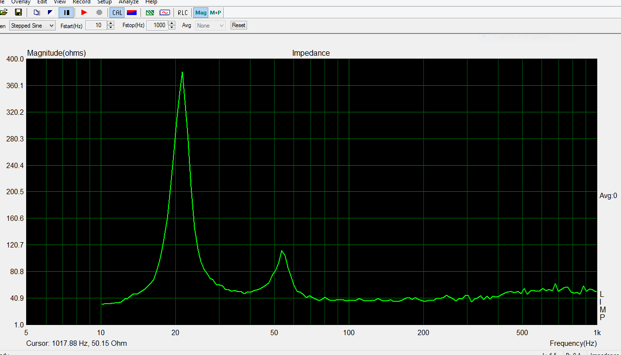

RE: Réalisation d'un caisson BR BMS18N862
Jacques, Jean-Marc et Pascal
Voici la mesure d'impédance. Caisse sans amortissants. Effectivement, ça apporte un peu de lumière.
Cdlt,
Patrick

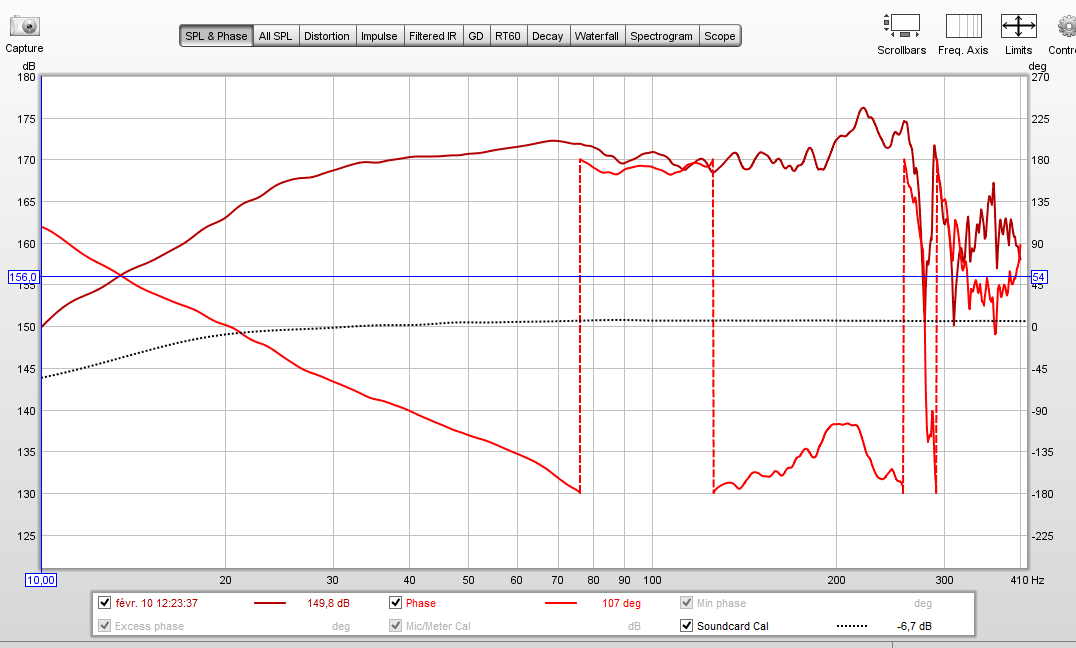

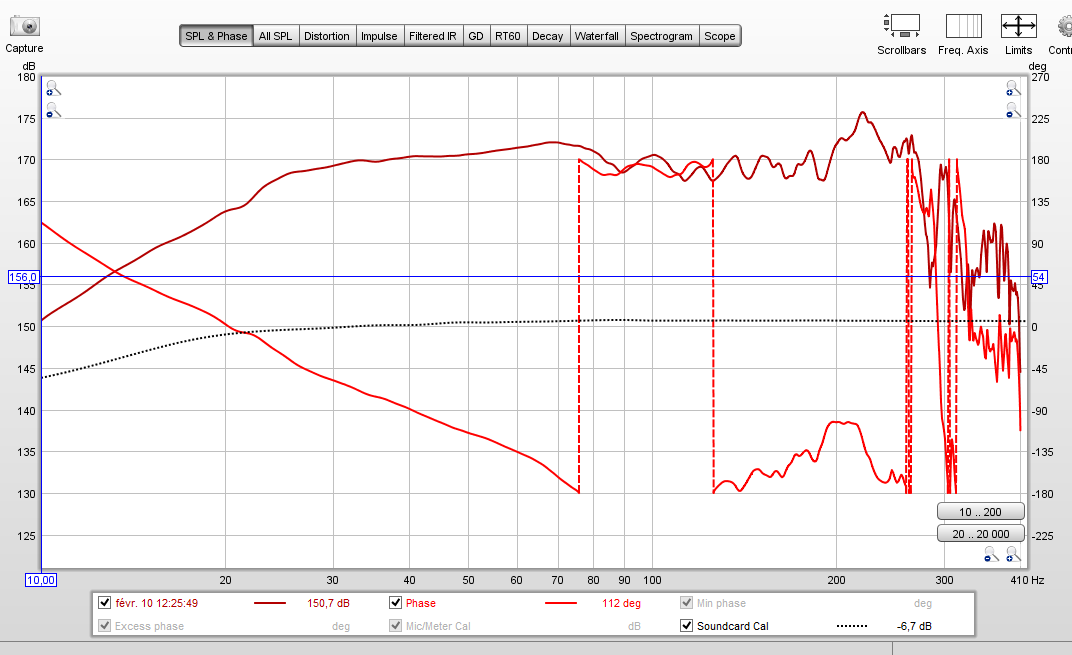

Pascal,

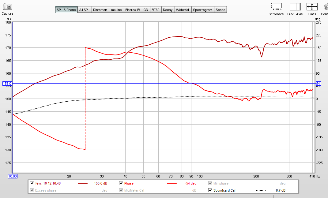

Voici les mesures de la caisse sans amortissants.
HP
ev gauche
ev milieu
ev droit
J'avais fait la simulation sur Winisd fb 28,5 200 litres

La courbe d'impédance commence à causer.
Les deux points notables :
1. Ce BR ne fonctionne pas bien : la deuxième bosse d'impédance est très amortie. Il y a sur ce forum des intervenants experts qui pourraient interpréter cette courbe mieux que moi.
2. A vue de nez, la fb n'est pas très loin de 40 Hz (le mini d'impédance entre les deux bosses), fréquence assez éloignée de la cible. Tu devrais pouvoir afficher la phase de l'impédance, la fb est au passage par zéro. Les évents sont trop courts. A défaut de les allonger, tu devrais essayer d'en boucher un.
Pascal

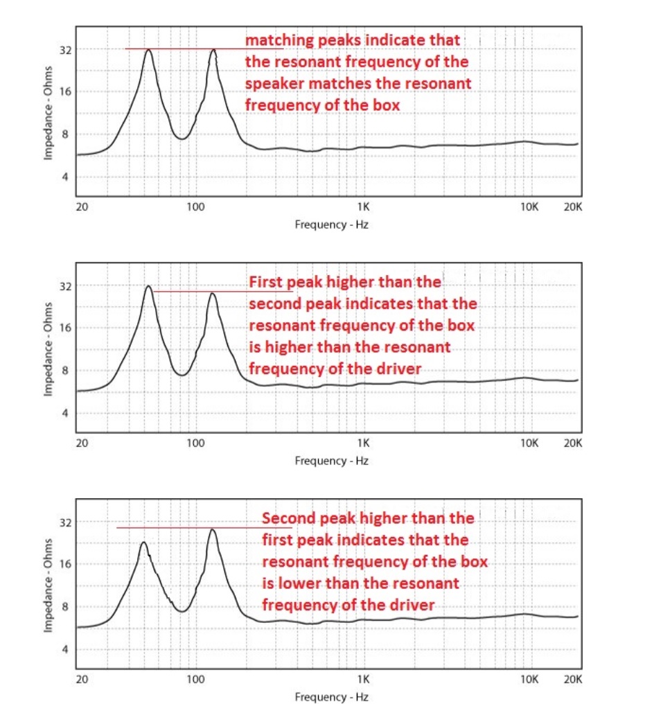

je ne sais si ça pourra aider...
http://audiojudgement.com/speaker-impeda...explained/

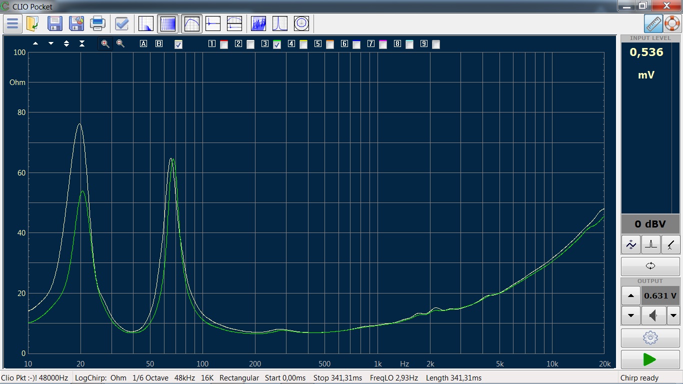

Maintenant, le HP est-il rodé ou neuf ?? Quelle est sa Fs actuelle ??
(mesure Z du HP "posé" sur une table...)
Chez moi pour exemple, 2 paires de GPA 414-8b achetées à un an d'intevalle, charges et absorbant iso...
En blanc, 1 HP à 12 mois d'utilisation.
En vert, 1 HP de la paire neuve.
La Fs des HP est descendu sous l'accord du BR (~40Hz)
Jouer sur les évents, pourquoi pas... ces derniers ne sont-ils pas trop près du fond du caisson ??
Rajouter une grosse dose d'absorbant aussi peut-être.
Jean-Marc

oui ,
mais il parait que le décalage des hauteurs des bosses , ne marche pas à tous les coups , pour vérifier l'accord au dessus ou au dessus de la fs du hp ,
et notre expert Jimbee , a déjà répondu à ce sujet :-))
c'est l'affichage de la courbe de phase qui apportera , un complément
de précision de l'accord exact ..
https://forums.melaudia.net/showthread.p...#pid115263
https://forums.melaudia.net/showthread.p...#pid115291

Salut François,
mastro a écrit :mais il parait que le décalage des hauteurs des bosses , ne marche pas à tous les coups , pour vérifier l'accord au dessus ou au dessus de la fs du hp
Euh non ce dont a causé Jimbee c'est le truc des bosses égales et des fuites.
Par contre le min de l'impédance entre les bosses, égales ou pas, donnent la fréquence d'accord à un poil près.
Alain
