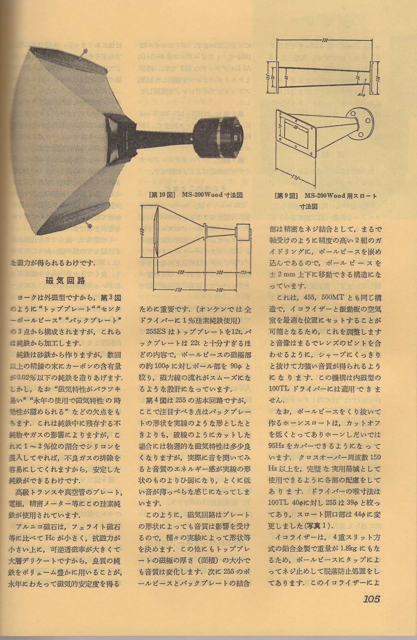

Gilles Nicot (gillesni) vient de m'envoyer des photos de ses pavillons Onken MS200 Wood.
Les cellules font 22 x 30 mm intérieur . Ca explique les probèmes rencontrés dans mes dessin car j'étais parti sur du 22 x22 mm.
En plus les cellules sont tronquées par trois verticalement.
Je vais reprendre tout mes dessins, sans compromis car j'ai tout les éléments pour faire une version définitive.
[attachment=24100][attachment=24101][attachment=24102]
[attachment=24104][attachment=24105]
Salut Gérard
Un grand merci a Gilles pour cette initiative !
ce format non carré a la gorge est surprenant, mais monsieur Koizumi savait ce qu'il faisait !
Qu'entends tu par tronqué par trois verticalement ?
