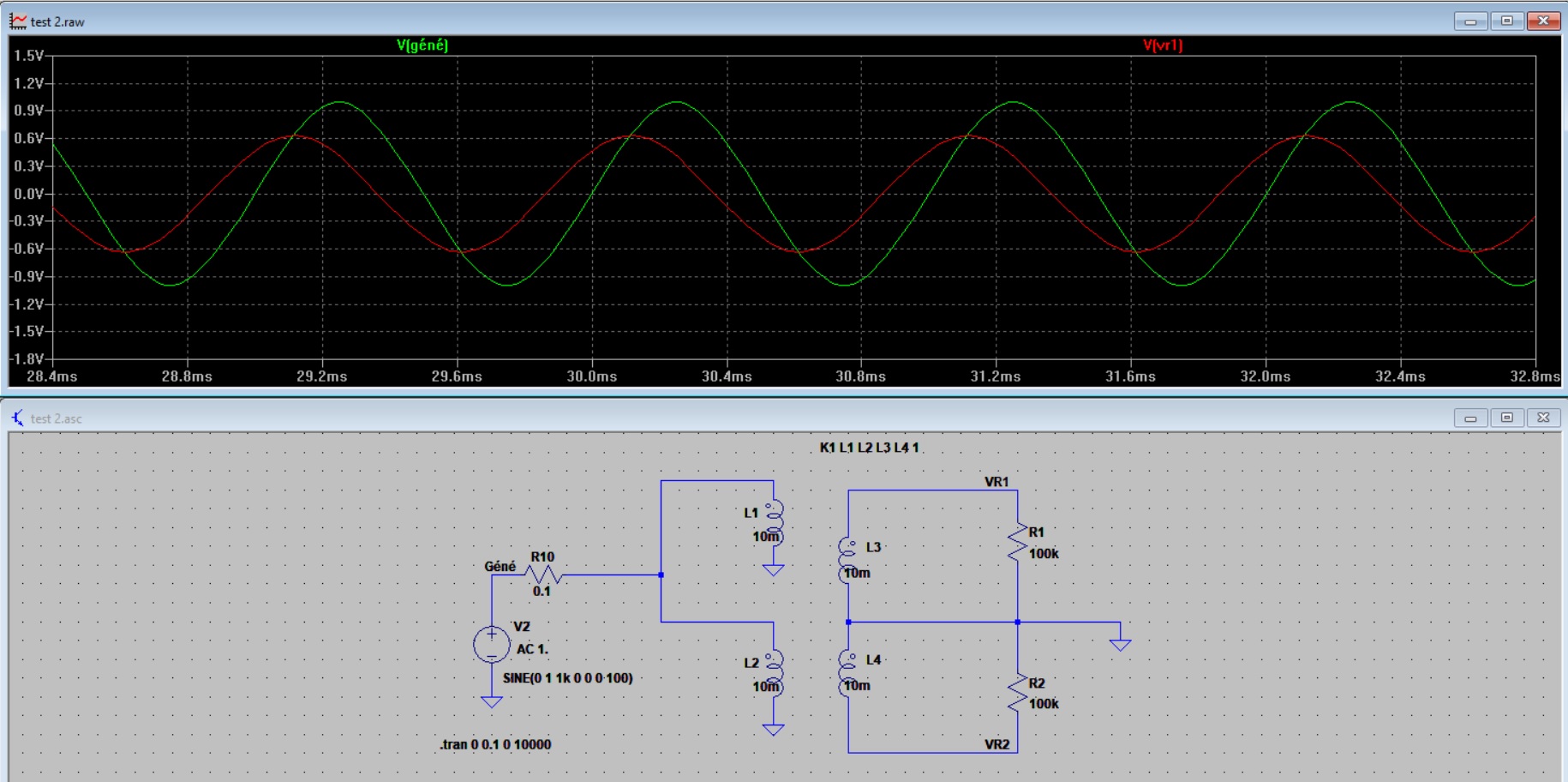

Est-ce que quelqu'un peut m'expliquer svp la simul avec LTSPice, je sèche un peu.
Je veux spliter une entrée avec un transfo avec 2 primaires identiques et 2 secondaires identiques => 1+1:1+1.
Je connecte les 2P en // et les 2S en série chargés chacun par R.
Pour 2Vcc au P, j'ai 1.27Vcc aux bornes de chaque R, soit un rapport de 0.64.
Je m'attendais à avoir 2Vcc au P, et 2.8Vcc sur chaque secondaire (rapport 1.4) pour cause d'inductance en // au P soit Hs/Hp = 2
Où est mon erreur ?
Pierre

Bonjour Pierre,
Le
coefficient de couplage est défini à la directive K, pour le
LL1690, il vaut "1", comme tu l'as réglé sur ta modélisation LTspice.
Ensuite, le triangle des impédances aux bobinages entre en jeu. 150Ω de résistance cuivre et une fréquence passante basse de 10Hz à -1dB, c'est une inductance nécessaire de l'ordre de 30H (et non de 10mH, limitante déjà à 1kHz comme sur ta simulation). A ce propos :
In an ideal situation you would want Lp (primary impedance) to be infinite and...
Bien à toi, Jean-Marc.

RE: Simulation ou comment patauger dans la semoule
Je crois aussi que le principal PB est dans la valeur bien trop basse des inductances, ça marchera beaucoup mieux avec 30H comme suggéré par J.M.
Mais elle n'est effectivement pas spécifiée par Lundhall . . .
Yves.

Bonjour Pierre,
la deuxième erreur est dans le fonctionnement du transfo, mettre 2 enroulements primaire en parallèle ne change pas le rapport de transformation. Dans ce cas il vaut toujours 1 donc avec 2Vcc au primaire il y aura 2Vcc sur chaque enroulement. Les 2 enroulements en parallèle se comportent comme un seul enroulement dont la section de cuivre est doublée, même inductance mais résistance divisée par 2.
Joël

Bonjour Joël,
Même inductance ?
Au delà, effectivement le coefficient de couplage n'est pas lié à un rapport d'inductances mais à un rapport de nombres de spires.
Jean-Marc.
edit : oups, le rapport des nombres de spires est le rapport de transformation et non le coefficient de couplage. Merci à Joël (#20). Sous LTspice, (Ns/Np)²=Ls/Lp (un enroulement primaire, un enroulement secondaire).
jsilvestre a écrit :. . .
Oui mais ça améliore le couplage.
Bonjour Jean-Marc,
le coefficient de couplage est lié aux inductances magnétisantes et inductances de fuites, le rapport des nombres de spires c'est le rapport de transformation donné par les rapports des valeurs d'inductances.
C'est un peu tordu, ce n'est qu'un modèle établi pour simplifier le travail du simulateur mais pas forcément le travail de celui qui modélise...
