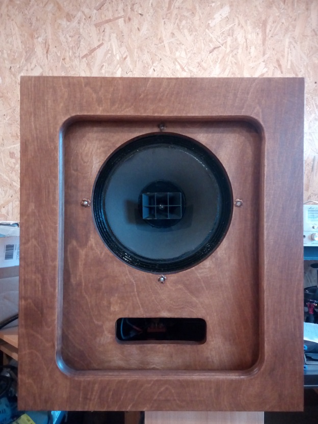

La première paire de 614 prêtes pour recevoir les 414 avec le tissus alvéolaire de posé (on ne voit pas bien sur la photo , j'ai des progrès à faire)

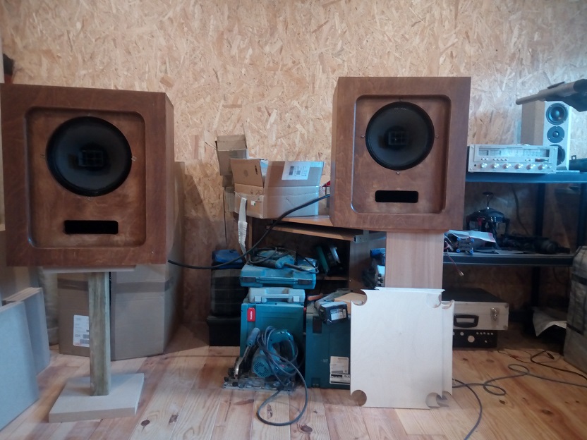

La deuxième paire de 614 Iconic équipée des 601-8B
Les filtres ont étés un peu repris sur le passe bas pour ajuster le recouvrement à la coupure. C'est un 12db LR + 18db But légèrement décalés. pas d'atténuation et pas de compensation.
Connectées sur un Marantz 2238, ça fait un super poste d'atelier pour écouter France Musique.
Plus sérieusement, malgré quelques minuscules colorations bien vite oubliées, la capacité à retranscrire l'émotion musicale des ces enceintes est blufante. Les 40m2 de l'atelier sont emplis d'une belle matière sonore avec une véritable aisance et une présence incroyable.
M'en vais de ce pas écouter Open Jazz et le dernier volet de l'hommage à Michel Petrucciani.
Rémy
