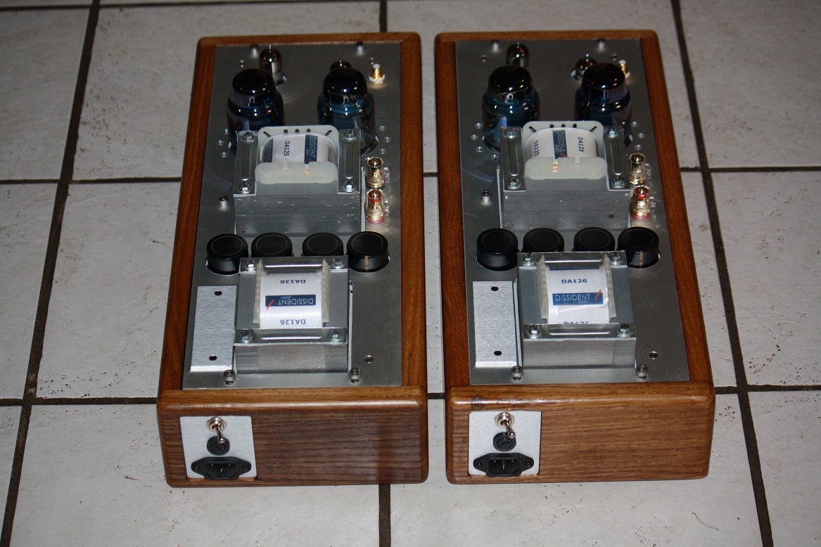

HaH a écrit :Il me semble avoir ce projet dans mes cartons... j'avais les transformateurs sous la main, c'est les mêmes que les tiens ?
Bonjour Dom,
En effet ce sont ces transformateurs là : DA125 et DA126

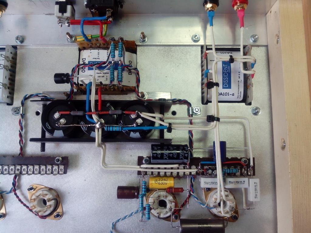

Une petite vue des entrailles :
J' aime beaucoup ta façon de travailler ! Peux-tu nous dire où tu t'approvisionnes
en tubes, accessoires et plaques d'aluminium ?

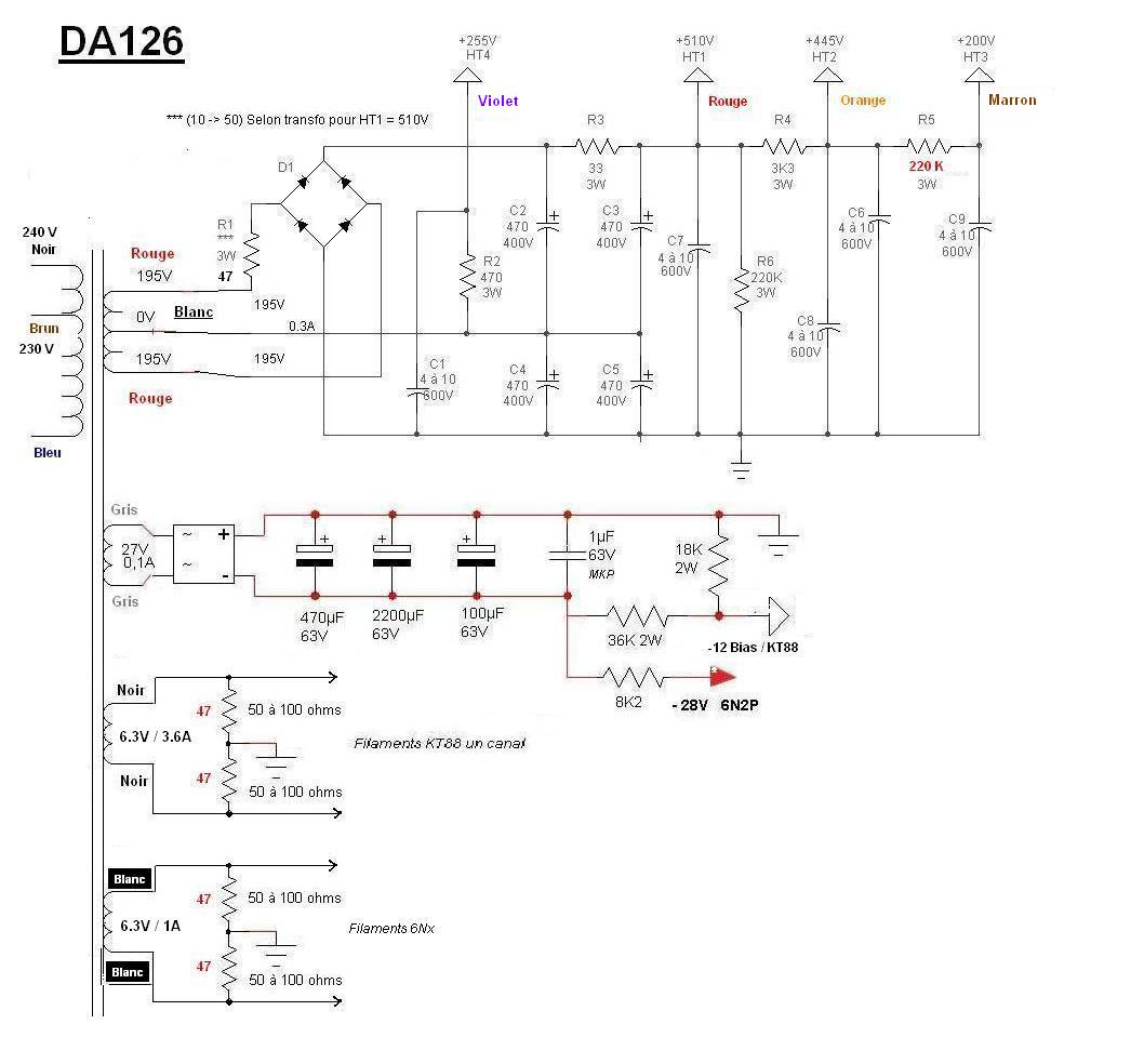

Bonjour Dom,
voici le schéma de l'alimentation :

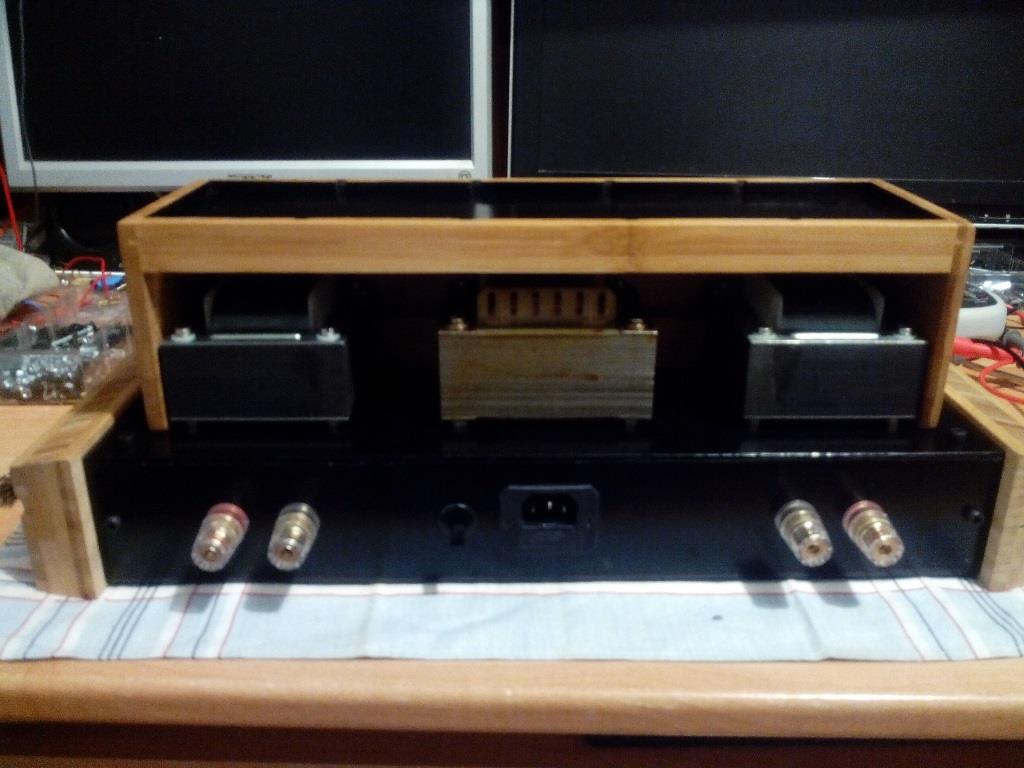

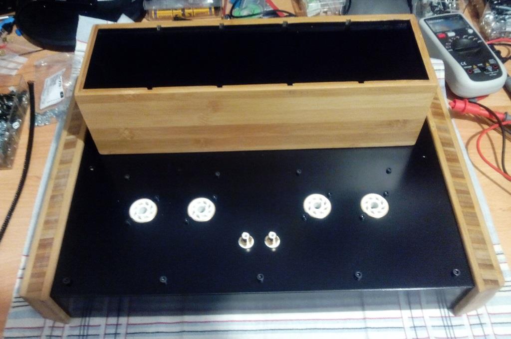

Hier, j'ai fini la mise en "boîte"... Avec une petite surprise. Je pensais naïvement que la boîte à thé était entièrement en bois naturel. Je l'ai donc poncée, pour obtenir le même rendu que les joues, mais le dessus est du "simili bambou"  (apparemment bois blanc imprimé ?). Il n'y a pas de petite économie... J'ai dû me résoudre à peindre la face supérieur en noire !
Je vais pouvoir m'attaquer au câblage.
Cordialement, Dom.

Ben en fait c’est encore plus joli!
Bravo pour ce beau devoir de vacances!

Cet ampli est destiné à alimenter des enceintes Mordaunt short. Sur des enceintes de 94 dB, essayé chez un autre pote, dans vingt mètre carré, ça suffisait amplement !
Ce matin, avant d'aller bosser, j'ai fais un peu de câblage, et je me suis aperçu que la numérotation de mes supports de tubes était erronée ! Il faut donc se fier au détrompeur et non à la numérotation... J'ai donc été obligé de retourner tous les supports, pour correspondre à mon implantation prévue. Rrrr...
Cordialement, Dom.

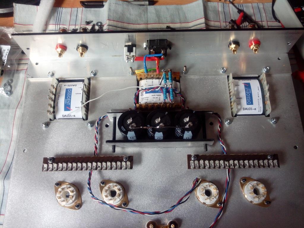

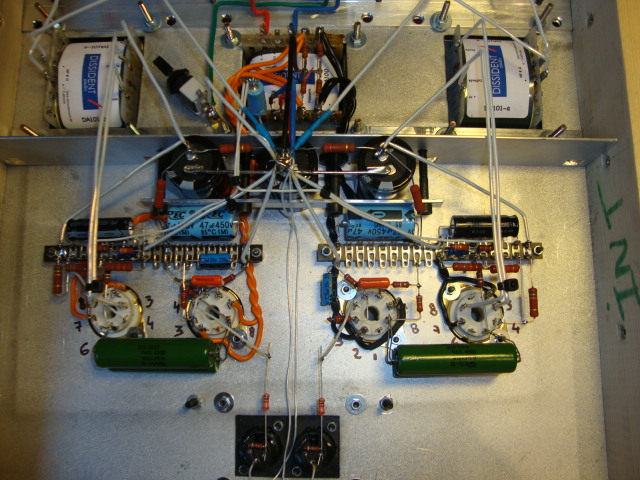

Sur cette photo, tu avais inscrit les numéros des pinouilles sur le châssis :
Tu comptes remettre un interrupteur sur le fil de terre qui va sur la carcasse ?
labor omnia vincit improbus
Messages : 1.121
Sujets : 42
Inscription : 10/07/2012
RE: Devoir de vacances
Bonjour Philippe,
C'était le premier ampli que je refaisais en "câblage en l'air" depuis très longtemps. Et le premier depuis un Forum. Je voulais mettre toutes les chances de mon côté pour ne pas rater cette réalisation... Comme beaucoup l'auront constaté, je suis étourdi
Surtout pas ! J'avais prévu cet interrupteur pour essayer en cas de ronflette. Sur mon système, quelque soit la position de cet interrupteur, il n'y avait aucune conséquence sur le bruit de fond et de mémoire, celui-ci était très faible voire inexistant (compressions sur pavillons). Là, je me conforme à la réglementation, et je raccorde le châssis à la terre.
