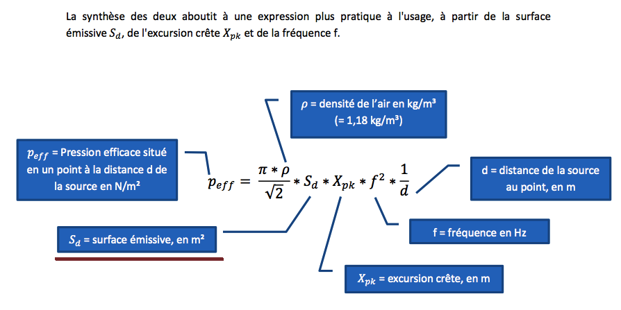

LeChacal619 a écrit :je n'explique pas non plus le gain de +3dBSPL pour 2 ondes acoustiques générées n'importe où dans l'espace, qui arrivent en phase et avec un même niveau de pression sonore à un autre point de l'espace quelconque
Dans ce cas, le gain est de 6dBspl, ( = sensibilité dB/V/m)
pas 3. ( 3 c'est pour le "rendement"- efficacité - dB/W/m)
et pour la surface, voir la forrmule:
