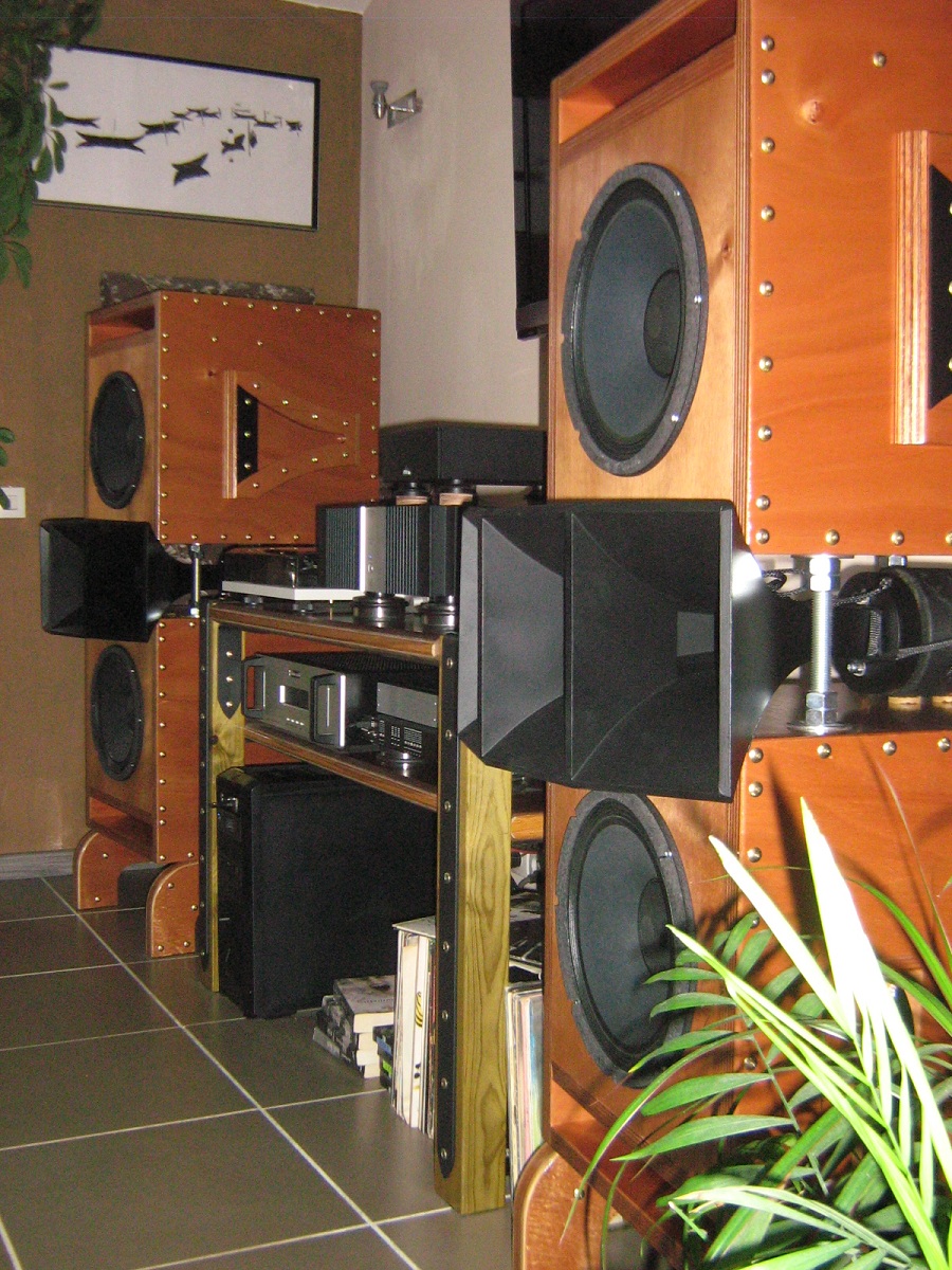

Ou autre alternative "plus modeste" (faut pas chercher l'infra)...
Deux GPA 414-8b en d'Appolito + compression...
Le 30Hz est à niveau (un peu grâce au room gain) et aucune frustration dans le grave en écoute musicale.
Très grande rapidité jusqu'à 600Hz...
Je viens de les terminer !! Big Grin
JM
