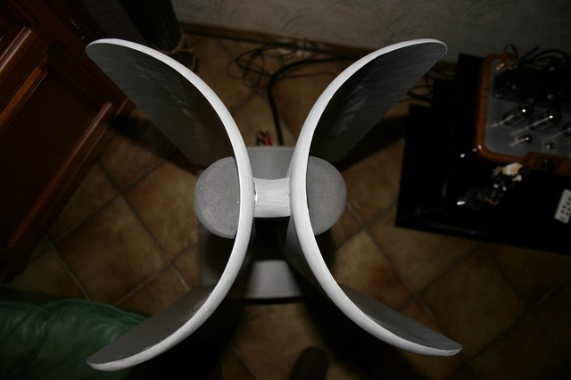

Si c'est pas trop demander, possible une photo de dessus ?

Bonjour Roger,
Vu de dessus, on voit les deux moitiés du tuyau de 30x50cm assemblées dos à dos avec un espace de 40mm environ correspondant à la largeur de diffusion des HP isodynamiques.
Les tuyaux sont fendus sur 400x9mm pour permettre l'insertion.
Deux entretoises en PVC en haut et en bas permettent de solidariser l'ensemble.
Les HP sont tenus par deux rails en alu en forme de U garnis de caoutchouc.
Le H frame est constitué d'un morceau de tuyau PVC d'assainissement de 40cm de diamètre et autant de longueur l'épaisseur est de l'ordre de 15mm (CR16).
Un HP de 38cm est inséré à l'intérieur dans une gorge usinée de 10mm de largeur et de 6mm de profondeur.
Le tuyau est ensuite fendu sur toute la longueur et écarté pour permettre l'insertion du HP garni de son joint, puis refermé en force.
Deux plaques vissées maintiennent le tuyau refermé.

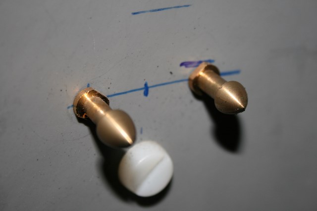

Les fixations des HP sont cachées par deux morceaux de tuyau PVC de 80mm tenus par des clips en laiton tournés.
L'ensemble reste démontable, les NEO8 peuvent être retirés en 5 mn.
La partie medium/aigu est dissociable du H-Frame, elle est fixée par 4 écrous papillons :-)

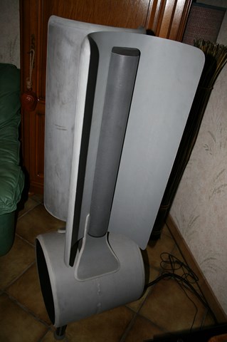

Voici quelques photos, il s'agit du grand modèle, celles qui sont chez moi depuis plus d'un an et que quelques colistiers ont pu écouter (Gillesni, Michel33, Tientien, Nounours, Raoul).
Elles sont restées à l'état brut de ponçage, non peintes et le WAF a quand même été acquis.
Le principe est le même, simplement elles sont plus hautes (1M30 environ) et le H-Frame a été refermé par soudure.
