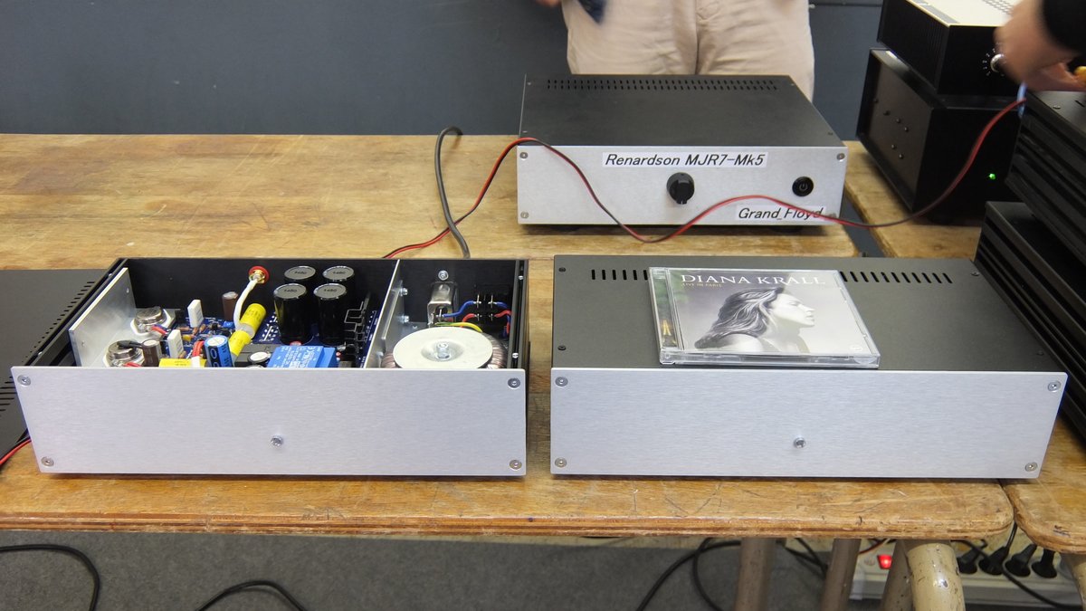

J'attendais beaucoup de l'écoute du Renardson mais j'ai été surpris et déçu par ce que j'ai entendu, celui d'Escartefigue semblant éteint ou étouffé (les mots sont quand même un peu forts). Celui de GrandFloyd était légèrement mieux mais pas renversant non plus.
J'ai noté les splendides réalisations des amplis 209 en version double mono. Je ne me rappelle plus qui les a fait mais je le félicite encore une fois. Magnifiques ! Des photos dessus et dessous seraient les bienvenues. Cette réalisation m'a semblé un poil plus solide dans le grave, le reste du spectre étant identique aux autres réalisations écoutées. Malgré les possibilités normales et suffisantes du transfo d'alimentation prévu, je me demande si un transfo capable de fournir un courant plus important n'apporterait pas ce supplément de solidité apparente dans le grave sur les blocs mono, pour les réalisations stéréo.

Bravo aussi pour l'installation de l'imposant système Melaudia avec les caissons Onken 360. Celui-ci était d'ailleurs au mieux de sa forme et sonnait très bien ce qui permettait de bien entendre les différences entre les amplis, ou essai de coupellles de découplage...
Différences nettement audibles, sauf peut-être pour les quelques en pleine digestion!;-))
Les meilleures écoutes, AMHA étaient constituées par les K209 en version blocs mono, superbement construits d'ailleurs, par leur tenue du grave supérieure et meilleure spatialisation et effet stéréo. Celui de Julien était par contre plus transparent, avec de plus beaux timbres, plus chatoyants et variés.
L'idéal serait des faire des version blocs mono de l'ampli de Julien!!

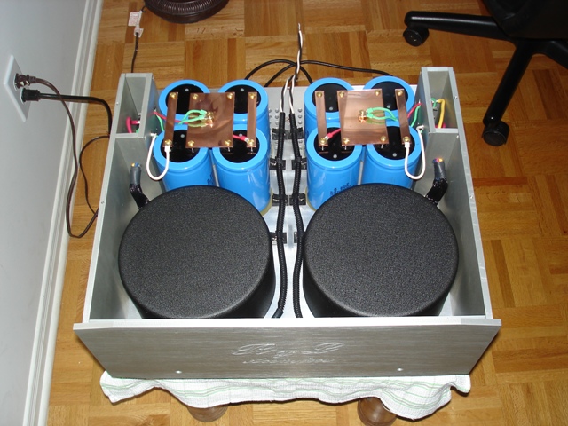

Tu as bien raison ! j'en fait souvent avec des 300va x 2 et 4 condos de 15,000uF et c'est déjà au delà des normes...mais quand je veux me faire plaisir j'y vais avec 2 transfos de 1000va , 8 capa de 37,000uF et 4 bridges de 63 amp (comme sur la photo) et exactement le même circuit ! au final : aucune comparaisons ...deux monde différent.
