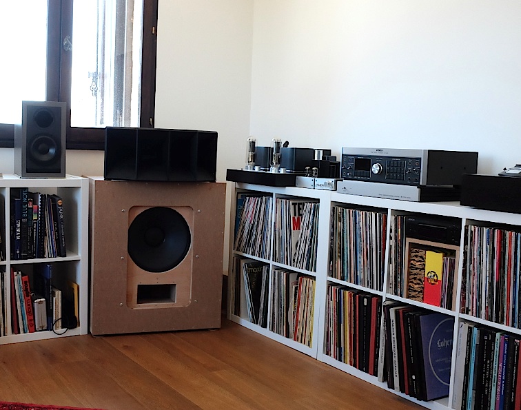

Je tourne avec des deux voies Altec (GPA) 515-8C, mais un 416-8B conviendrait très bien aussi, Tad TD2001, pavillon 4 cellules en bois sablé, filtre passif (12 dB) à 800 Hz. L'enceinte de grave est une LMC Altec Iconic 612 (180 litres)
Oh bien sûr, tout n'est pas parfait, loin de là.... mais c'est très simple et ça fonctionne.... pas mal... et ce n'est surtout pas "prise de tête" ou instable.... Du HR facile, un simple SE de 211 (deux étages), avec un simple préampli passif devant... et roule ma poule. A plus André

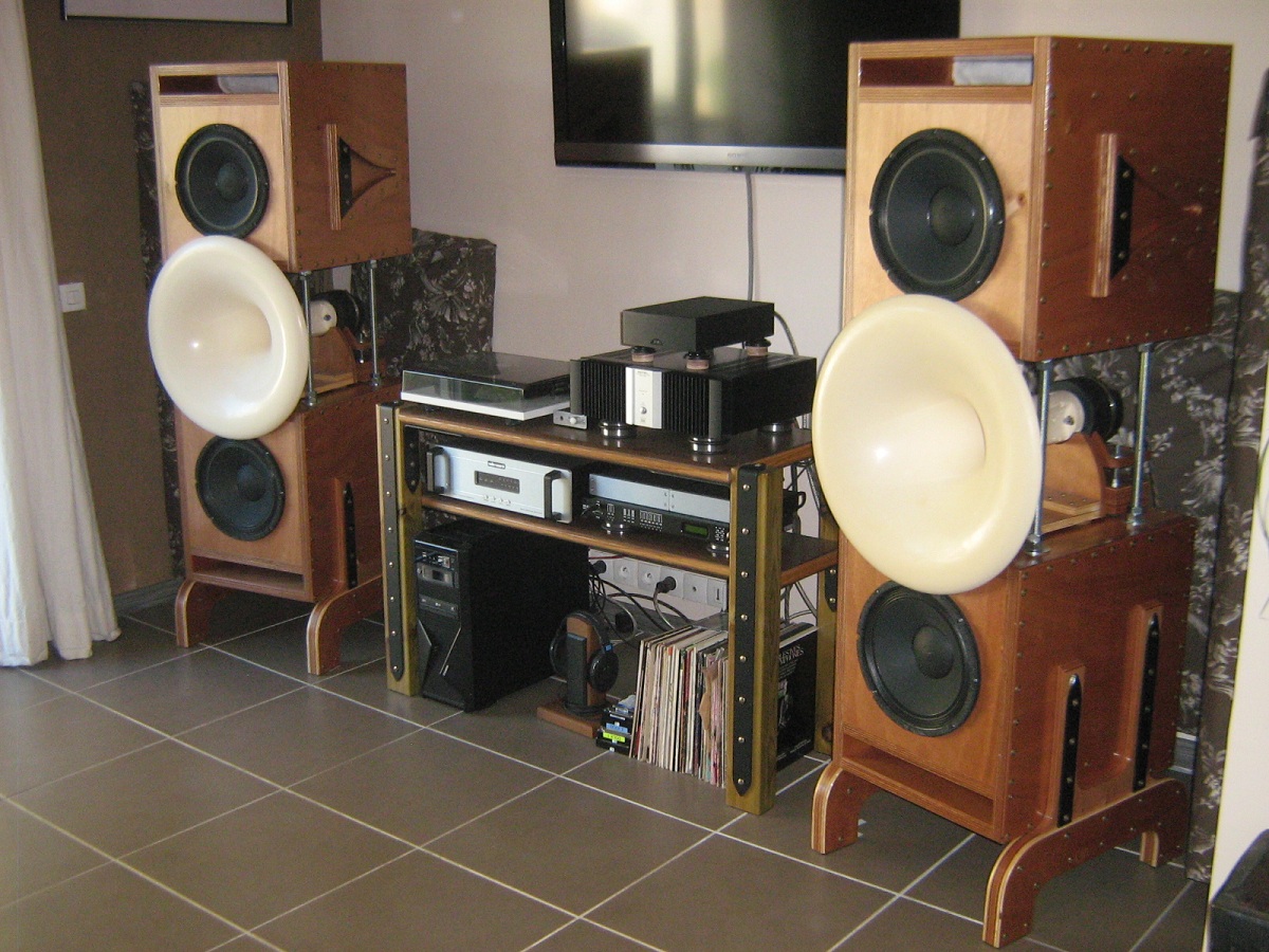

Pour rebondir sur ce qu'on écrit André et Sébastien... une (simple ??) 2 voies en HR... peut effectivement rendre heureux son propriétaire...
![]() Double GPA 414-8b (en //) + TAD2001 et Pav JMLC (FC: 650Hz) Jean-Marc ![]() Ps: Après, tout est question de gouts et d'attentes... ce système décrit plus haut doit être superbe à l'écoute... sûr que certains seront frustrés par un manque de TBF... mais toutes les infos "musicales" seront là et certains s'en contenteront. Sinon, ce sont des objets magnifiques !!

Jean Marc,
C'est tout sauf simple... Dominique T

RE: du HR simple
Dominique-Tanguy a écrit :Jean Marc, Oui Dominique, je sais bien mais on est loin des gros systèmes multi-voies... ![]() D'où mon "(simple ??)"... ![]() Mais effectivement, même une deux voies HR ne s'optimise pas en 2mn... JM
