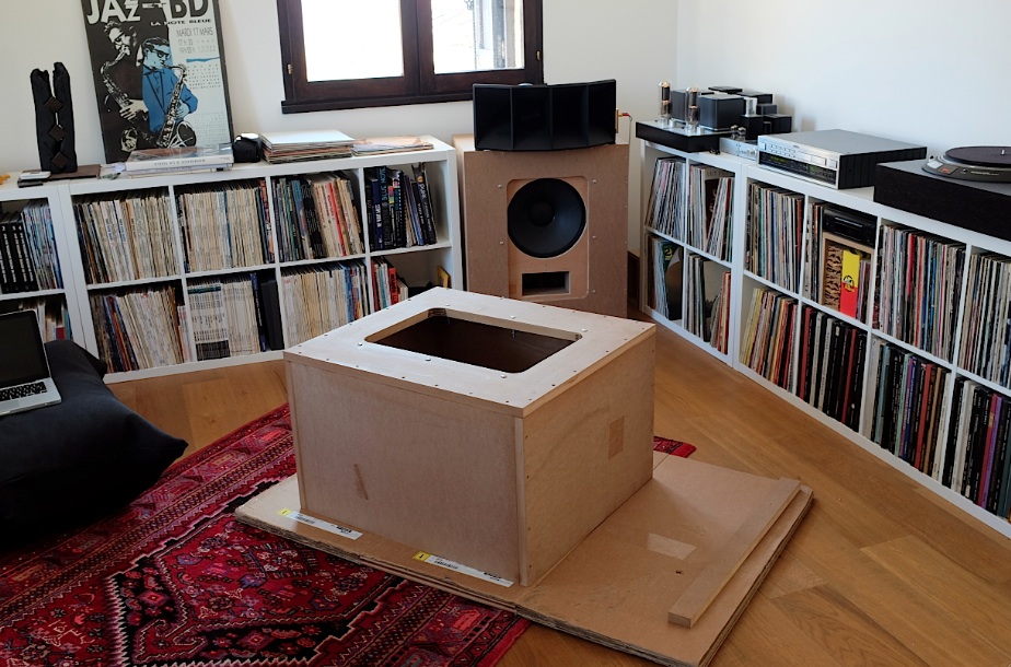

Suite du travail sur les Iconic/Altec612, bientôt les placages, puis le vernis/peinture qui sera fait par un atelier spécialisé.
A plus
André

Sans être méchant, je penses qu'il y a du Taf point de vue jointage, pour parvenir à une finition...
As tu fumé des joints pour autant dépasser... tu pourrais m'objecter que tu t'en bas les c... c'est pas ta ponceuse qui le fera ( c'est un peu sadique).
Mais quand même, avec un cahier des charges drastique ton finisseurs se serait moins fait chier sur les bords plaqués ou teinturés à tout faire dans l'atelier.
Tu me diras Zézette disait que ça rentrait pas dans les cases... Alors les planches qui dépassent de tous cotés, c'est pour écouter AC/PD version Freddie Mercury, avec Bob marley davidson pour faire les choeurs de l'armée rouge , ou pour les peindre pour la future Rave sur le 13 ?
Sinon Bricoldur, ou d'autres peuvent être fiers de montrer le bon exemple...
Maintenant si tu comptes enrichir la communauté sur ce qu'il ne faut pas faire mal par soit même, c'est pas mal visé.
Mais va falloir descendre les escaliers avec ta " merveille", tu as gagné le ponpon.., ça doit peser une "blinde", ton truc light.
Sinon les tapis que tu n'as pas fait sont jolis...
DAvid

Euh, t'as fumé quoi, les ajustages débordants sont à moins de 1 mm (largement).... avec une ponceuse orbitale, j'en ai pour 1/2 heure de boulot au grand max.... Les collages sont nickels, j'ai même pas besoin d'enduire les liaisons et il n'y aura aucun problème d'étanchéité.
je crains que tu ne te laisses abuser par les changements de couleur de collage .....
Le placage ne posera aucun problème....
Je pense que tu files un mauvais coton, c'est quoi ce délire.
Tu t'imagines que j'en suis à ma première paire d'enceintes ?
